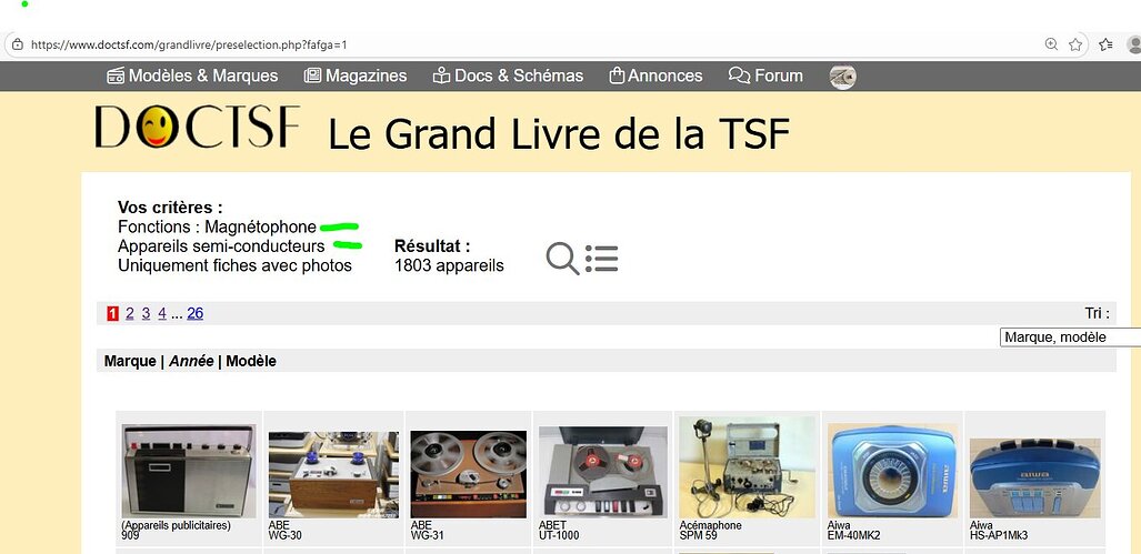

Par la façade. Mais c’est pas gagné.
1803 appareils
