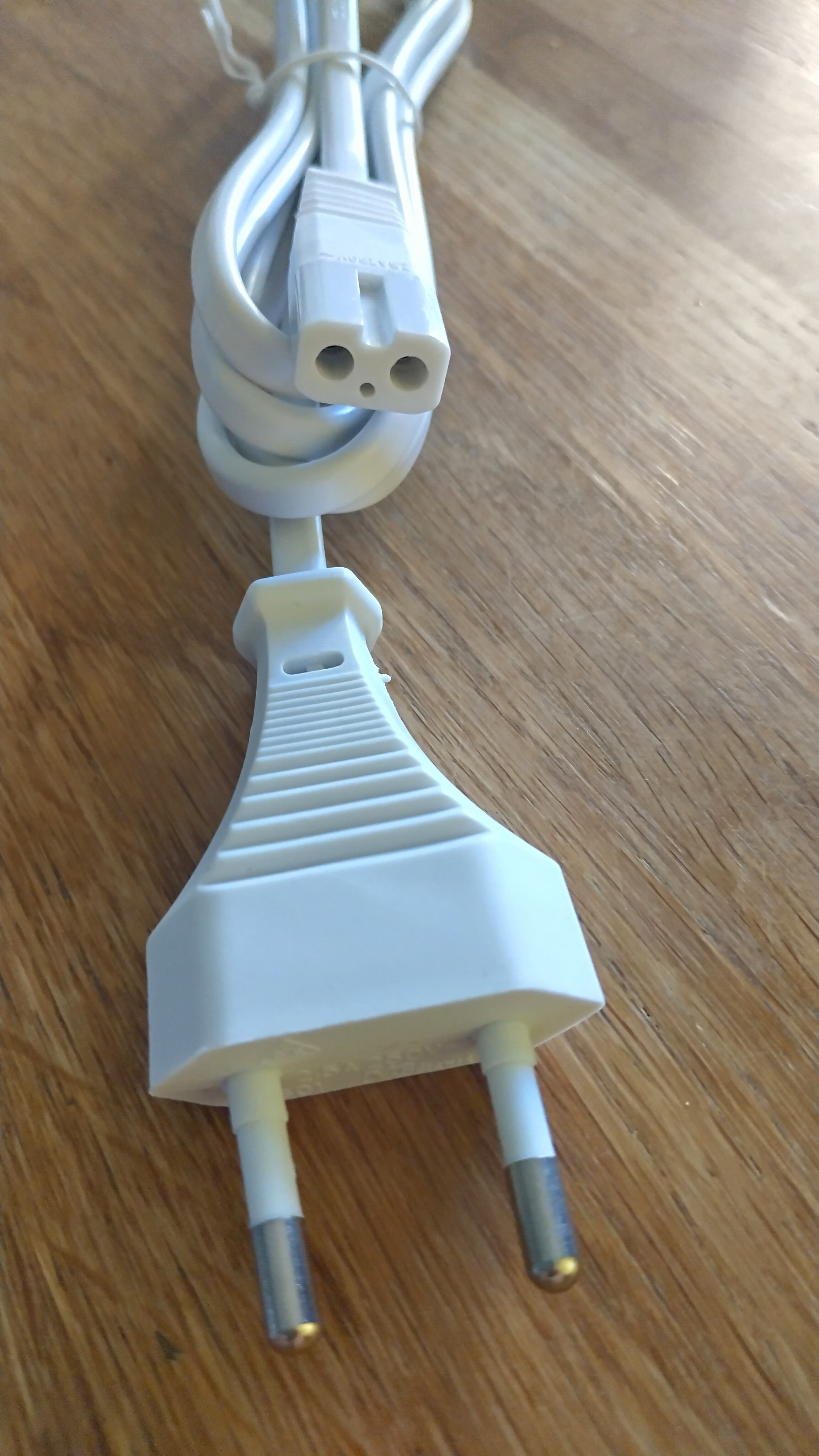

Bonjour à toutes et tous, la prise femelle de mon Optalix T0308 n’est pas en trop bon état, bien que fonctionnelle.
L’autre jour, j’ai acheté une réglette à LED pour éclairer mon plan de travail. Cet éclairage est fourni avec un cordon secteur (voir photo) qui a une prise femelle qui est pil poil aux dimensions Optalix. Sauf qu’elle est prévue pour des broches plus grosses que celles employées par Optalix…
Auriez vous une idée pour adapter cette nouvelle fiche à la prise Optalix ?

j’avais eu ce problème sur un TO308 et j’avais pris un cordon secteur standard et retaillé les deux cotés avec un cutter pour lui donner une forme rectangulaire!

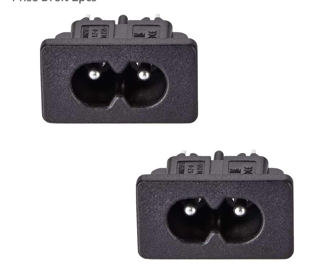

celles là sont du bon diametre:
Il existe aussi des fiches à souder pour utiliser les cables plus récents.
oui, sauf que:
il faut une embase avec un contact à l’intérieur pour couper les piles
dans le TO308 l’accès a cette embase n’est pas facile…
Alors que changer le “profil” du cordon se fait en 3 minutes.
