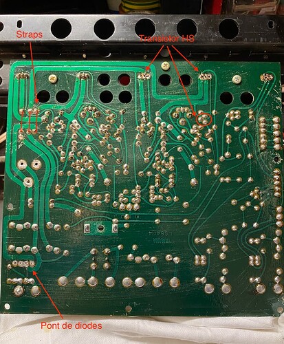

Voilà ou j’en suis
Un petit transistor de plus HS, les entourés sur la photo semblent ok
Si je récapitule,
En 1 quand je reçois le double condensateur je remet en route en enlevant le strap du canal en panne et vois si ça fonctionne.
En 2 je remonte les transistors du deuxième canal en priant…
Merci à tous
Sauf que là, ce n’est pas bon car apparemment, les transistors qui sont HS sont sur la voie dont le condensateur de sortie n’est pas en court-circuit.
Le fusible qui saute correspond à l’alimentation de cette voie (si c’est bien un fusible d’alimentation) ?

Le collecteur va direct au strap qui va au fusible puis au double condo et au pont de diode ( voir relevé schéma)
