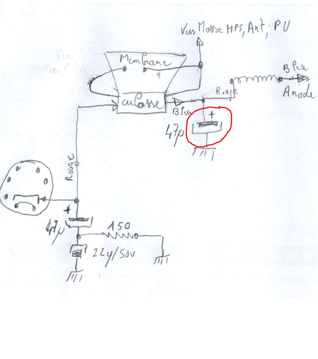

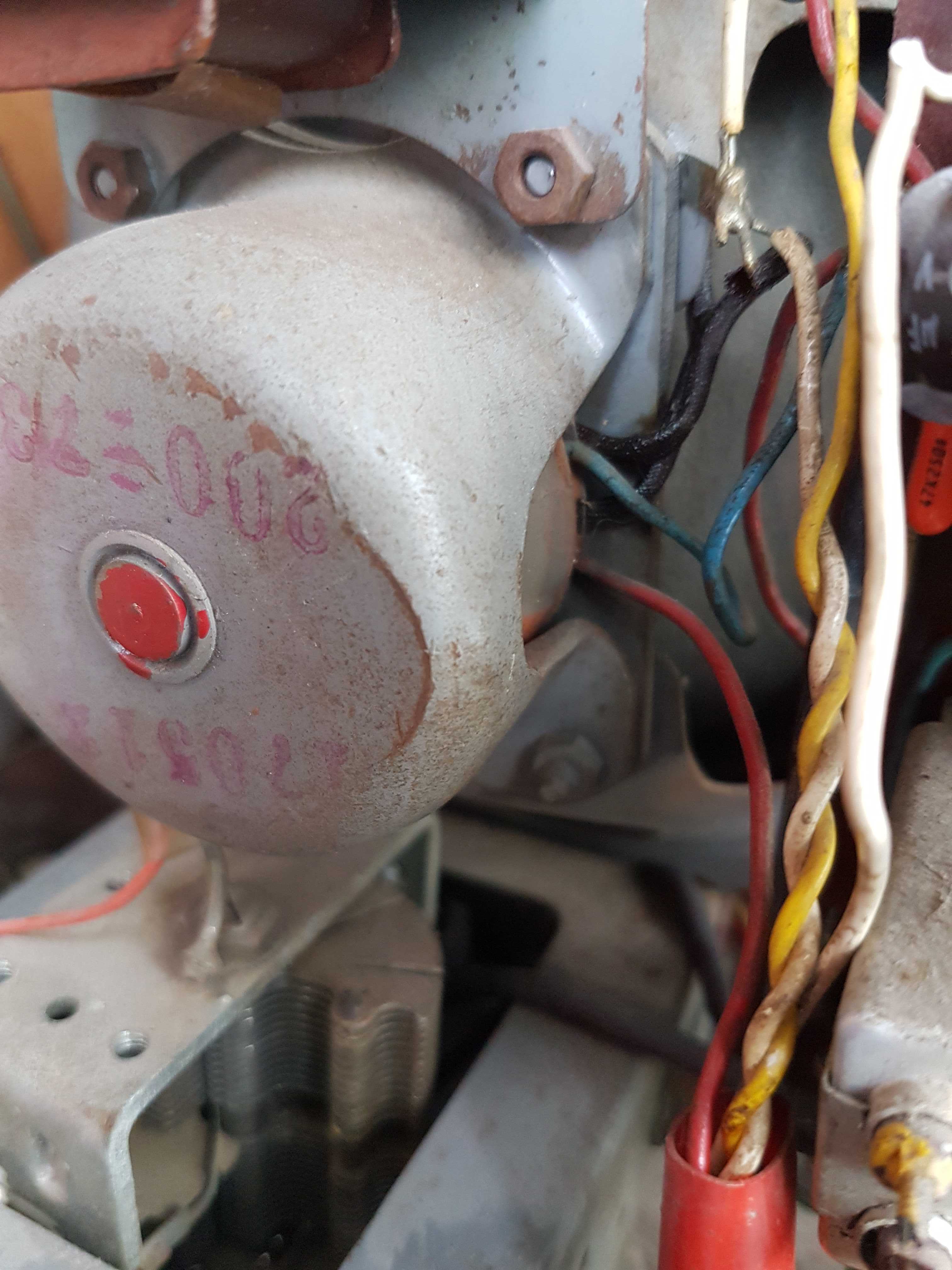

Sans trop m’avancer car n’ayant le nez sur le poste actuellement mais il me semble bien que la haute tension entre dans la culasse du HP ?
Pour la résistance en Anode et masse, elle est à calculer sachant qu’il doit y avoir une tension d’anode de 170V et le courant d’anode est donné à 53mA soit une résistance arrondie à 3K3 et une puissance arrondie à 10W !!!
Pour le circuit imprimé je n’ai pas refait le tour peut être à tord l’ayant fait en 2013 …

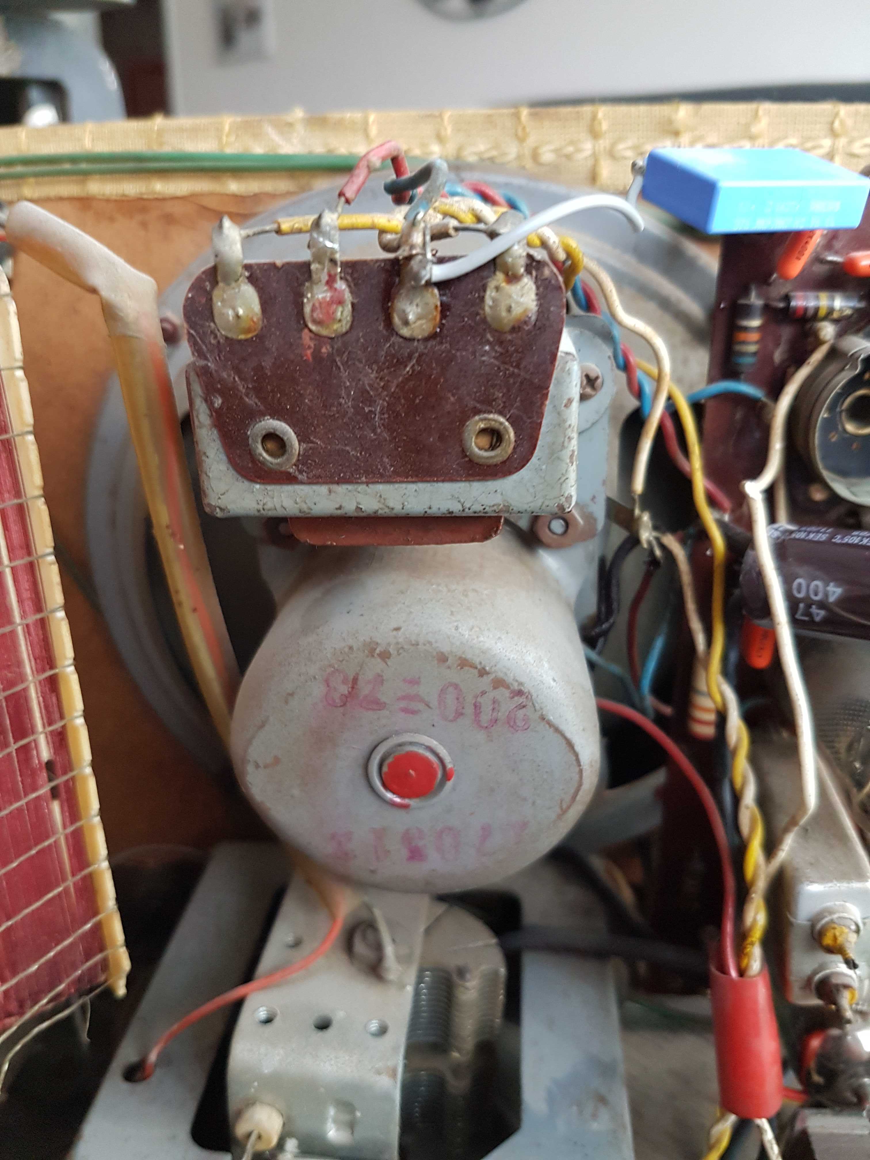

Regarde d’où part le fil de la cathode de la valve et suit le : si il y a une excitation ce dont je doute vu l’allure du HP sur ta photo qui n’a pas une culasse proéminente. Le TS est-il sur le HP ou sur le chassis ?

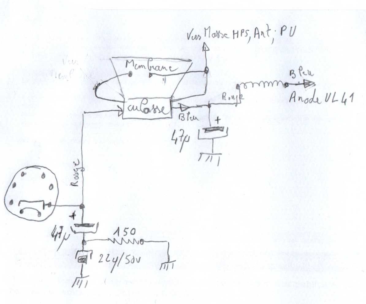

Je vous ai fait un petit croquis rapide avant de repartir au boulot…
J’ n’ai pas de UL41 de rechange.
Pour Stecha la cathode de la finale est directement à la masse.
Mesure l’excitation qui peut faire jq à 3000 ohms…
commence par mettre un 100µ 200V en // sur le capa indiquée
si les craquements diminuent c’est l’excitation qui est defectueuse
Mesure de l’excitation 1,17K.
Mise en // d’une capas de 100µ/400V aucun changement
La vaeur ohmique de l’excitation me parait faible, ce sont peut-être bien des spires en court-circuit qui crépitent.
Si tu as un autre HP sans excitation, tu peux essayer avec des fils volants un autre HP, même en conservant son TS ( s’il n’est pas adapté, ce n’est pas grave, cela crépite ou pas?), en intercalant entre la sortie de la valve, donc le 1° condo de filtrage, une résistance , et entre le 2° condo de filtrage.
Il lui faut délivrer en sortie de filtre la même tension qu’avant.
Ex : s’il le faut 250 V en sortie de filtre, et entrée 300, 50 V à chuter avec une intensité de 80mA ( à une queue de vache près) : donc R=V/I et prendre une puissance de 5 w

Le fait de rallonger les fils qui arrivent sur la platine en bakélite pour travailler plus aisément sur la table peut avoir une incidence ?
sans la lampe BF en fonctionnement ( pas de HT) je ne pense pas
