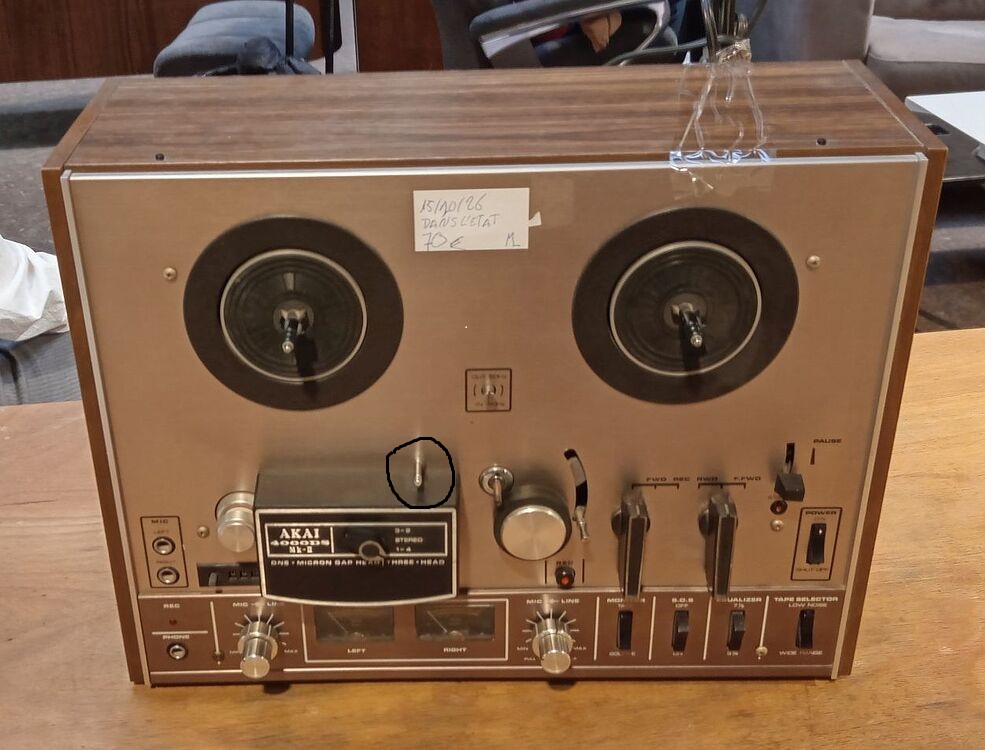

Vu ce jour au magasin Emmaüs Défi de Paris 19ème un magnétophone Akaî en bon état apparent. Prix demandé (non négociable): 70€.
Il s’agit du modèle 4000DS MkII.
ce magnéto Akai 400DS est un modèle courant, archi connu, et assez rustique (c’est un bon point pour le réparer ou trouver des pièces si besoin, et il est peut être déjà tout à fait fonctionnel ?!)
On peux juste regretter qu’il soit monomoteur, et qu’il ait pas davantage de vitesses.
Le prix est a mon sens correct et vraisemblable , si il est complet et si il tourne .

Un peu cher . Il a perdu le manchon pour le 19cm/s semble t-il .
Je ne vois pas où est ce « manchon » pour le 19 cm/s.

Bah oui il n’y est pas !
Donc trop cher . Il faudrait que les Emmaus atterrissent
Peux-tu montrer sur la photo où devrait être ce manchon ?

Avec un peu de logique on voit où il devrait se trouver, sur son support de dépôt, effectivement il manque.

hello,
j’ai souvent utilisé et réparé des Akai 4000 DS
Appareil d’entrée de gamme avec un seul moteur et 2 vitesses et 4 pistes…
le 19CM/Ss’obtient en enfilant un manchon métallique sur l’axe du cabestan et en 9,5 on le met sur un petit axe de stockage…
Ici, il est manquant comme cela arrive souvent et l’appareil “dans l’état” ne vaut pas plus de 30 à 40€
Ce que j’ai montré est un magnéto (que je ne connais pas) mis en vente chez Emmaüs sur lequel on ne voit même pas le chemin de bande !
Suis-je censé savoir que la modification de vitesse se fait par ajout d’un manchon sur le cabestan pour passer de 9,5 à 19 cm/s ?
Le Akai4000DS est un des rares magnétophones a bande qui utilise ce système de changement de vitesse.
C’était un appareil très basique mais très fiable les rares interventions etaient de l’usure normale: courroies; galets, têtes.
