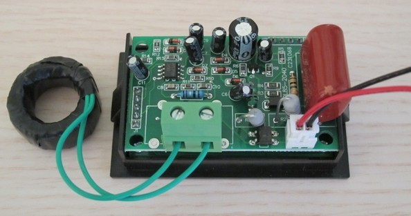

@Pierrot : il semble pas mal cet afficheur, mais la spec précise qu’il est seulement utilisable au-dessus de 60V… L’as-tu essayé en dessous ? Est-il incapable d’afficher quoi que ce soit, ou simplement moins précis ?
amicalement
En dessous de la tension minimale spécifiée, l’afficheur affiche n’importe quoi, puis s’éteint…
On peut séparer l’entrée alim secteur de la partie mesure de tension, au niveau du gros condo orange sur le module, en dessoudant le côté du condo qui assure l’alim et en le reliant à l’entrée 230V du Variac.
Voici pour info une photo d’un module similaire capot enlevé…

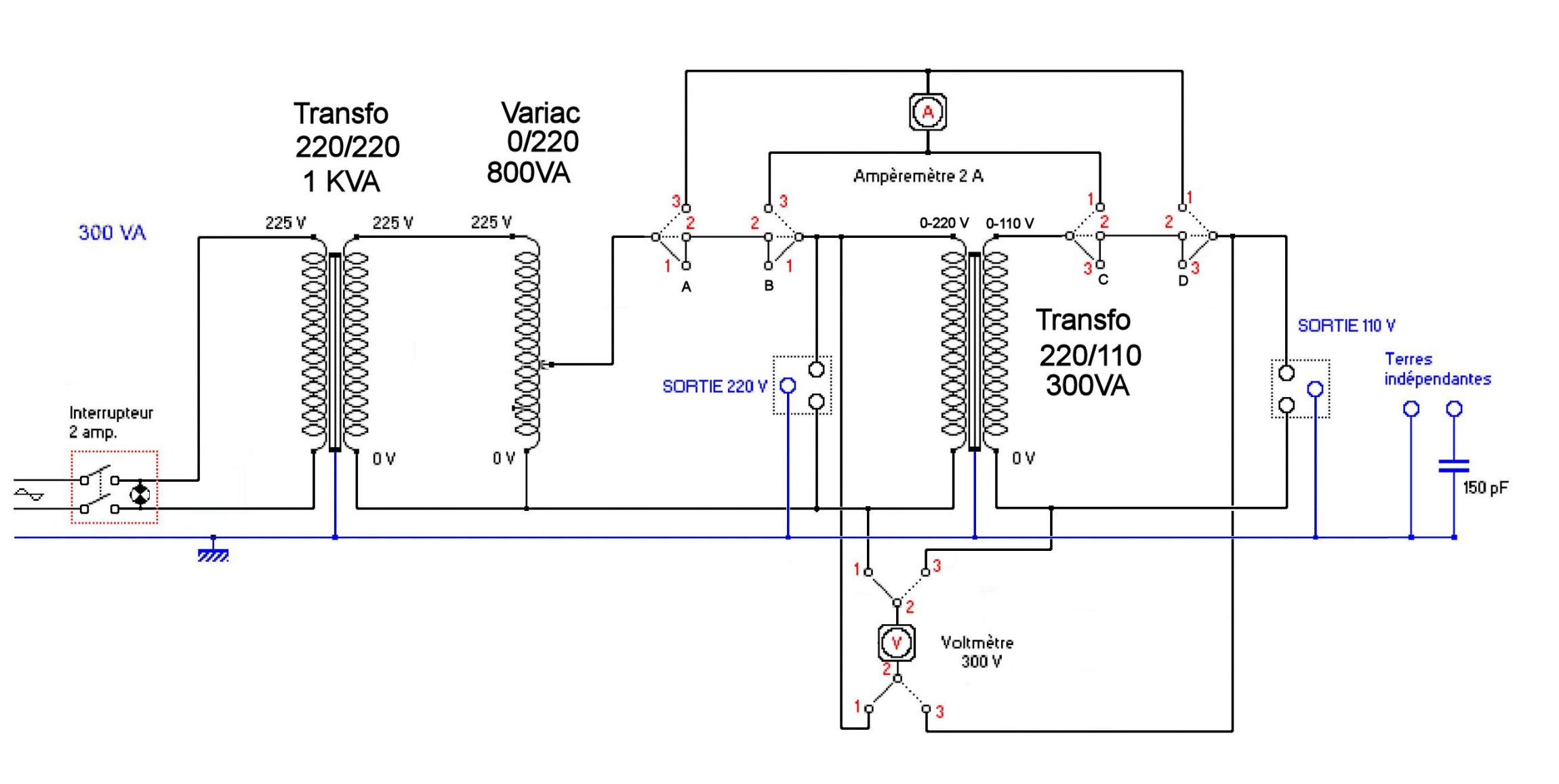

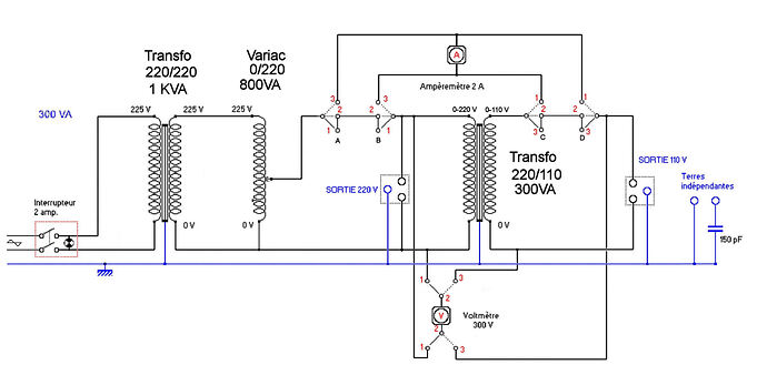

Hello …
Pour donner une idée, le schéma de la mienne (réalisé à partir d’idées piochées ici et là sur le forum et
ailleurs).
Ne vous offusquez pas si vous reconnaissez une partie de schéma vous appartenant. Je ne prétends pas
que ce soit une création originale.
Je suis par contre incapable de citer toutes les personnes chez qui j’ai pioché des idées.
Amitiés à tous
Serge
je verrai bien encore une bonne douzaine de transfos derrière :mrgreen:
variables, fixes, élévateurs, abaisseurs, etc…
Michel…
Il est vrai que le transfo abaisseur 230 / 115 n’est pas vraiment utile, puisque un Variac donne par lui-même des tensions allant de 0 à 260V ou plus.
Mais quand on aime les trucs lourds… :wink:

Elle sert à quoi cette sortie 230V en 250mA?
bonjour
et bien cette sortie fixe de 230 V elle et la pour avoir en plus du variac comme indiqué du 230 V et non une sortie EDF qui et a 240 V pour faire des essais en 230V
cdlt
