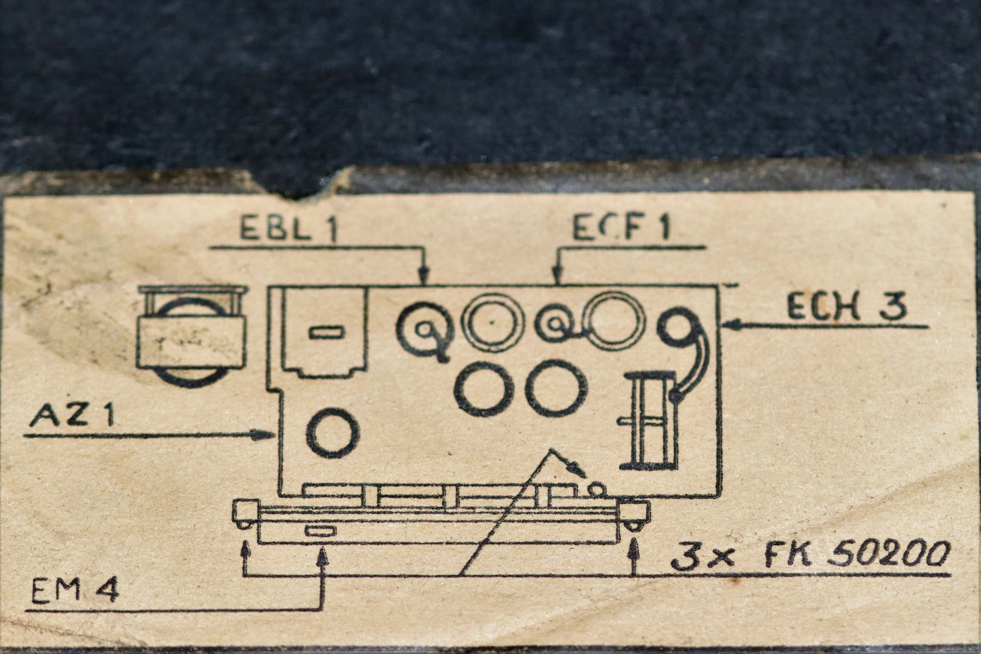

Bonjour, je voudrai réparer un poste RADIOLA RA139A de 1942 que je viens d’acheter.
Il s’allume bien, de chaque coté, mais je ne capte aucune radio ni en GO ni en PO.
Je vois derrière un trou A qui doit correspondre à antenne , il n’y a rien dedans.
Un trou T qui doit correspondre à terre, il n’y a rien dedans.
Composants sur le schéma EM4,AZ1,EBL1,ECH3,ECF1
Comment dois je procéder ?
Ou puis je trouver ces composants ?
Vous remerciant par avance pour votre aide.

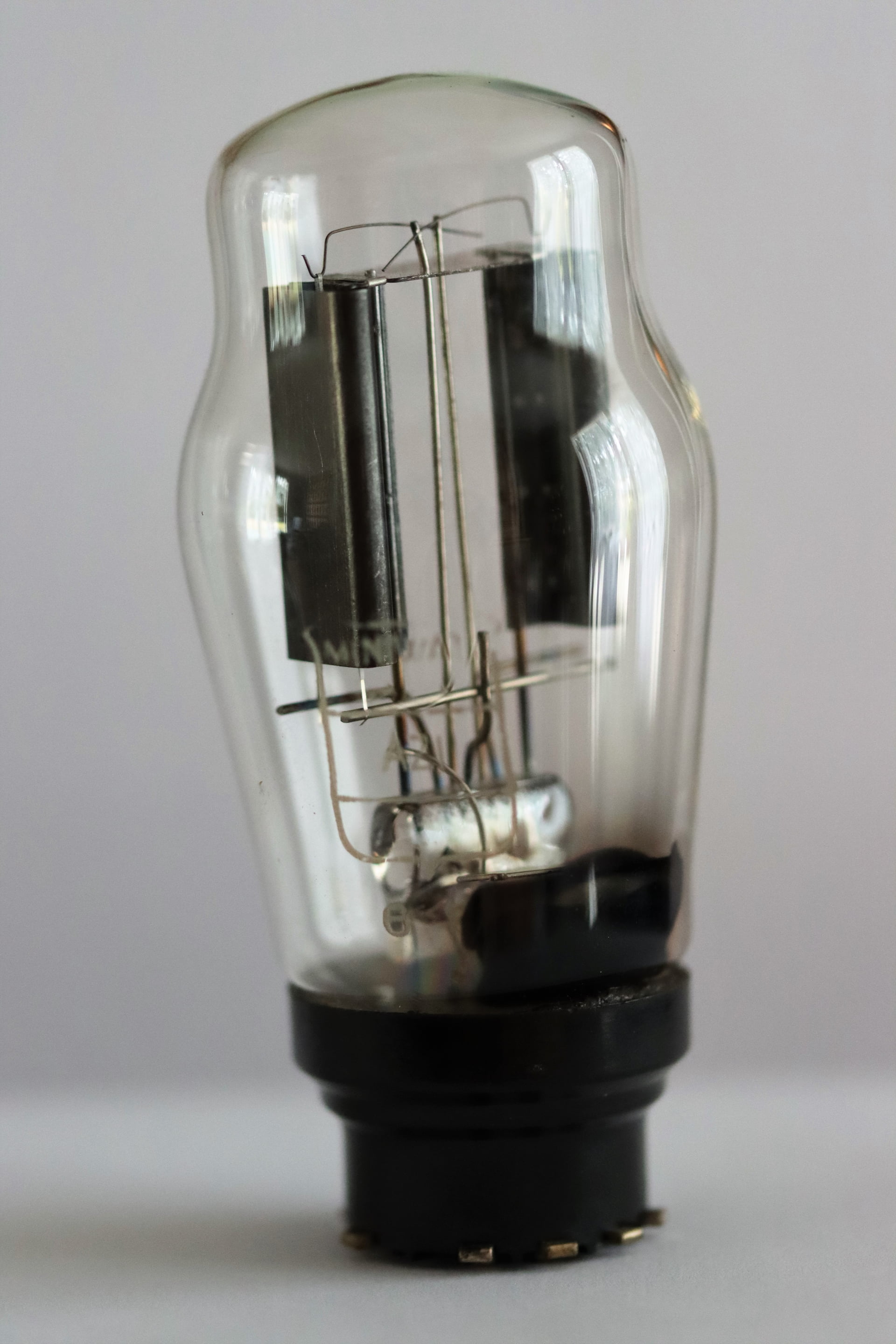

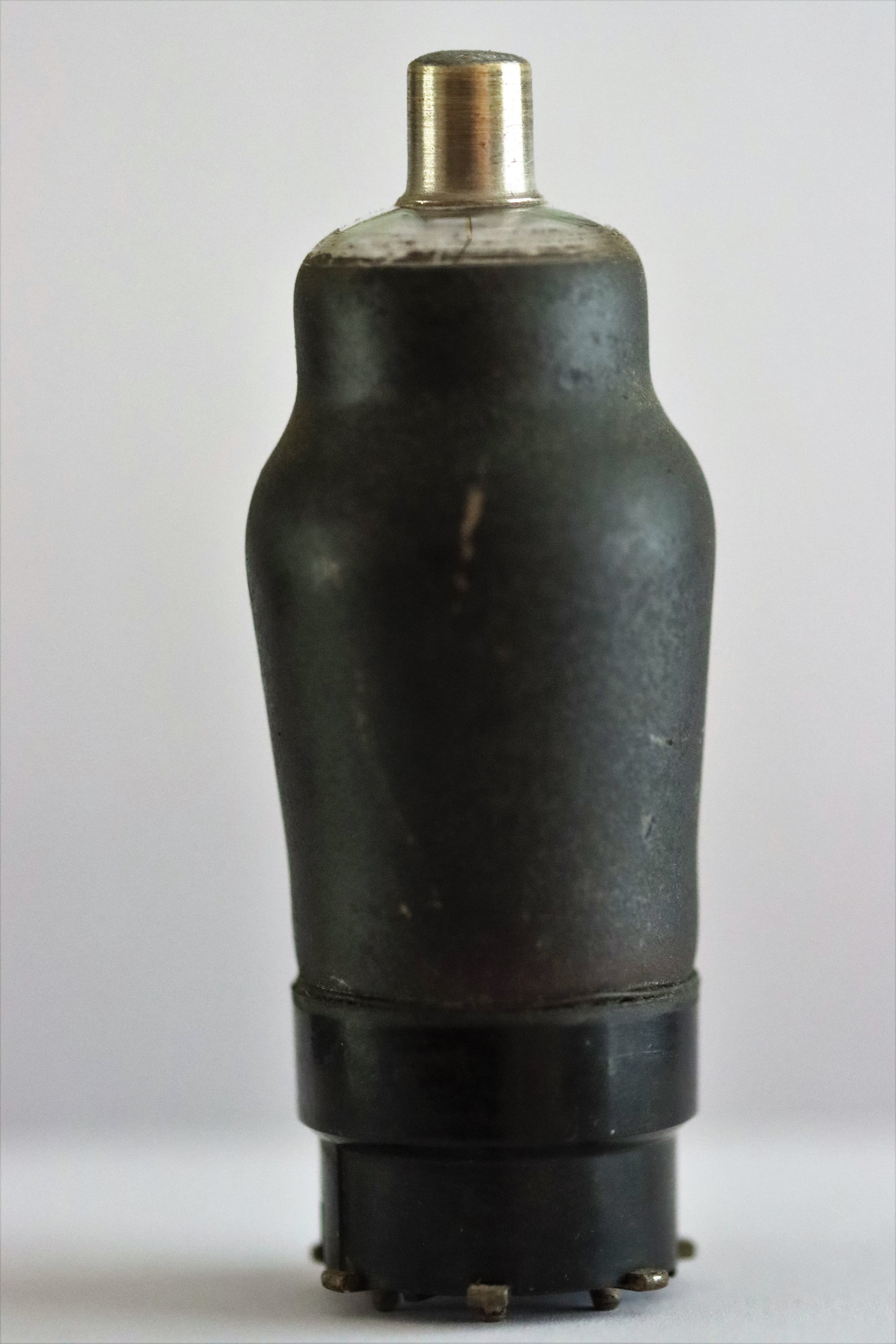

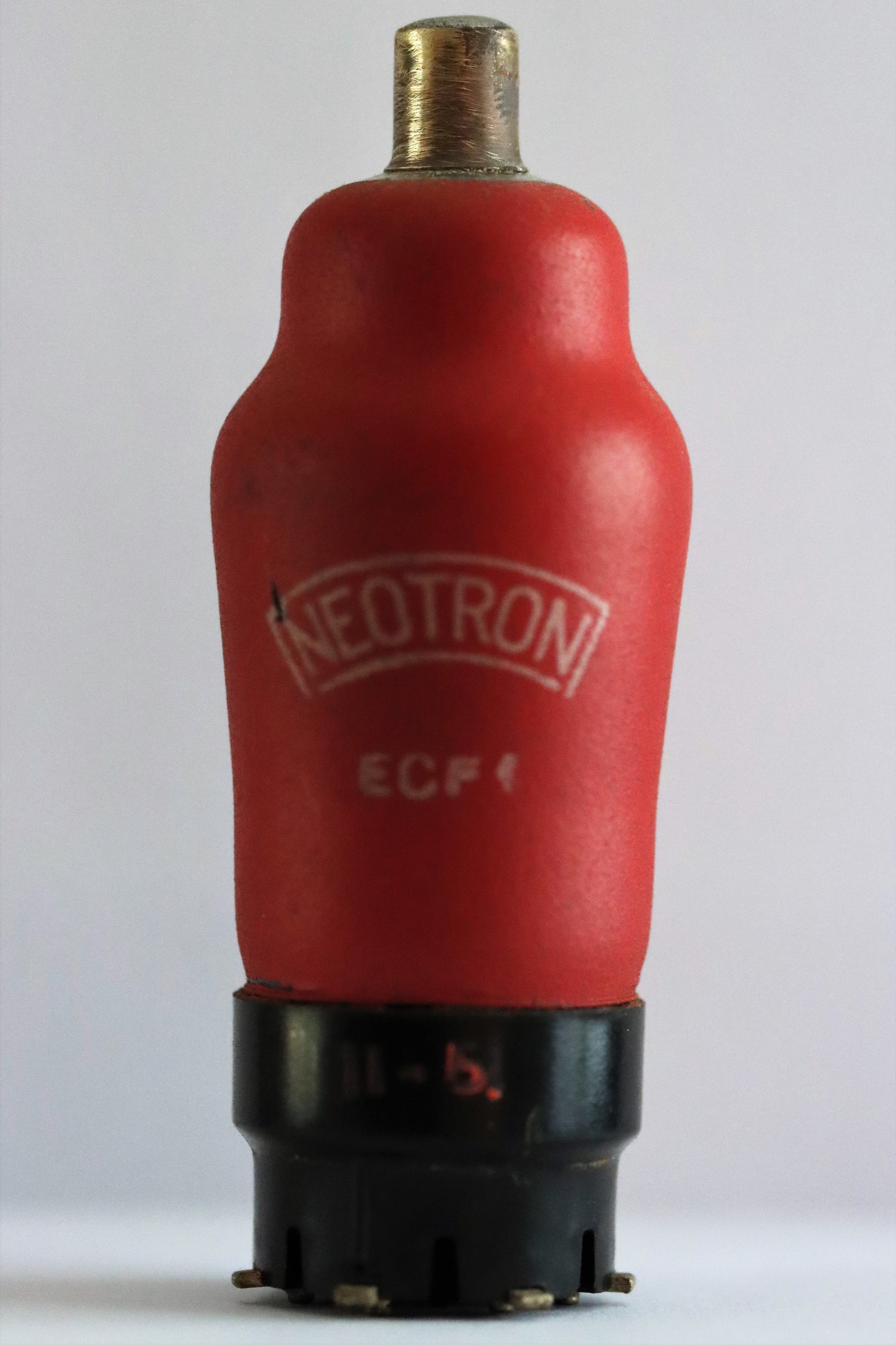

Michaud c’est bien ce poste que j’ai acheté aujourd’hui ou puis trouver les composant AZ1, ECF1,ECH3 et EBL1.
Merci pour vos infos
Ces composants sont des lampes de radio! Se trouvent-elles sur votre radio?
Quel est votre niveau de connaissances dans ce domaine (radios à lampes)?
Avez-vous de quoi mesurer une tension, une résistance (multimètre) et de quoi souder (et dessouder)?
Ici par exemple : Boutique RadioFil (pas d’AZ1 en stock).

Avec une photo c’est peut-être plus explicite :
Pièce encadrée de rouge au bout de la flèche.
