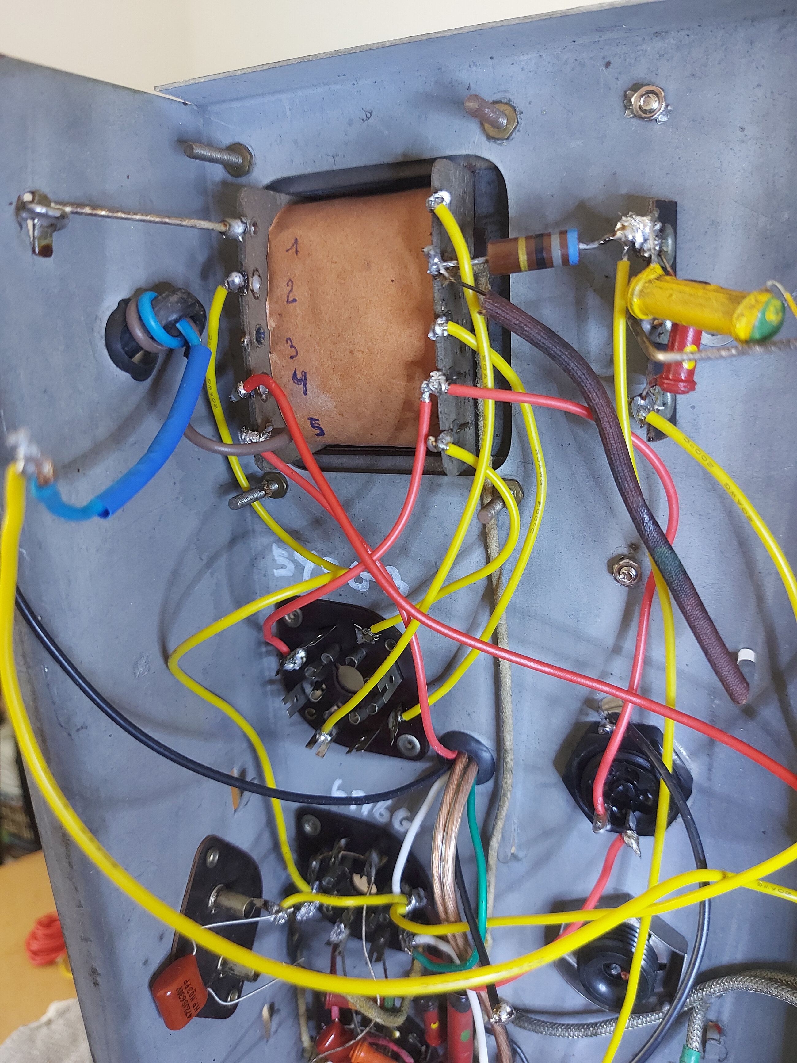

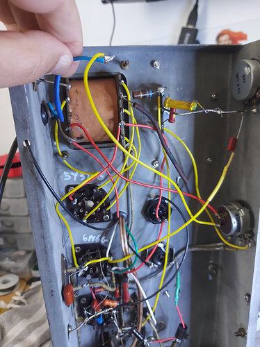

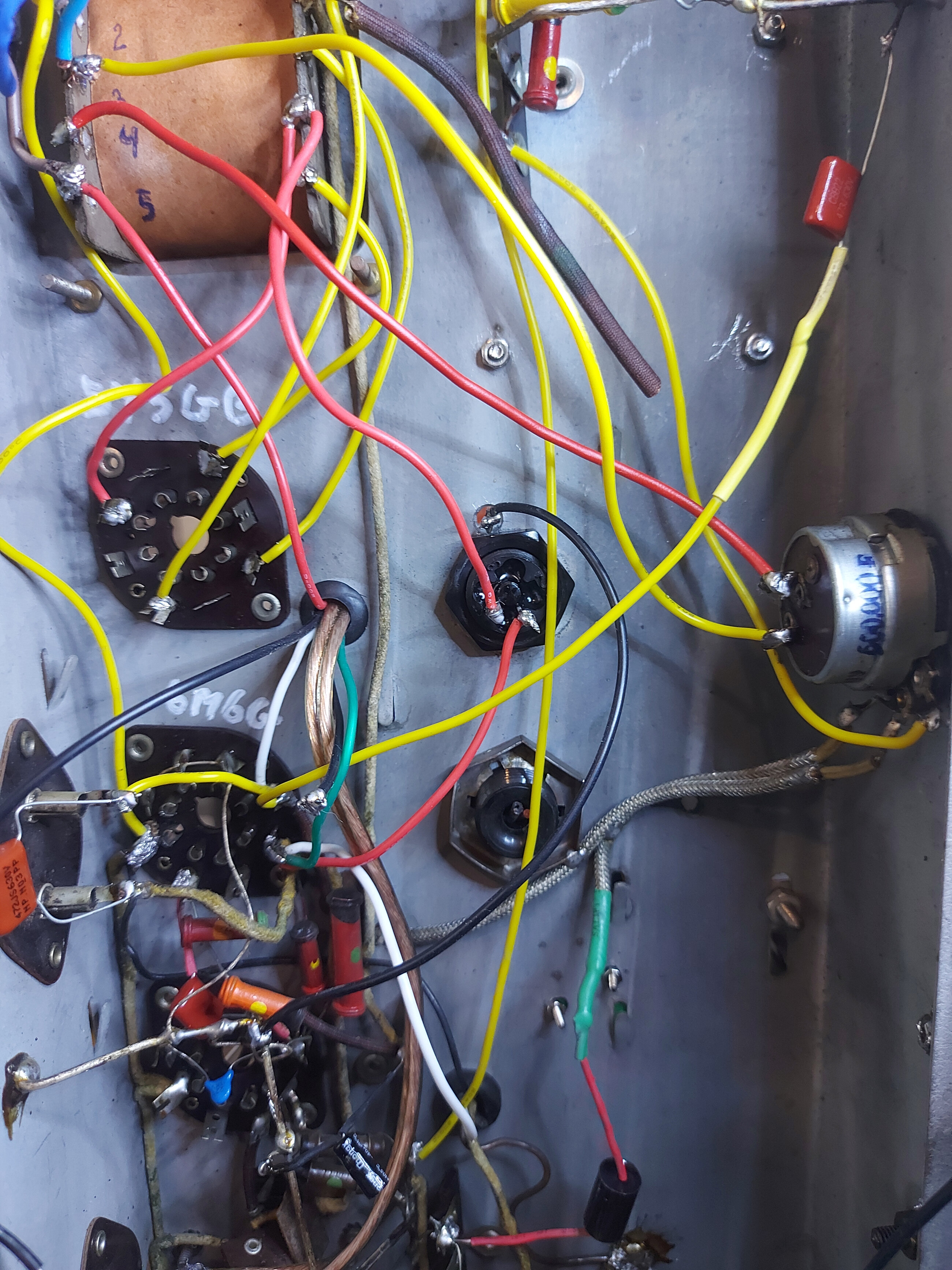

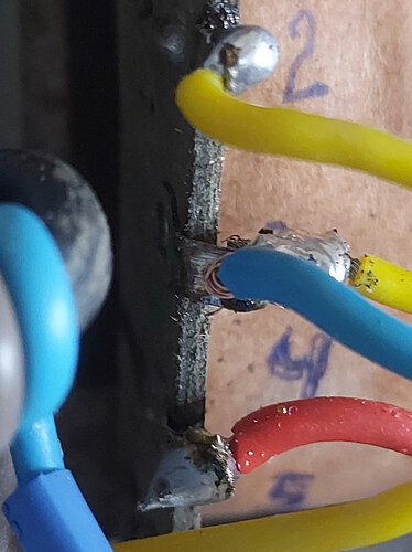

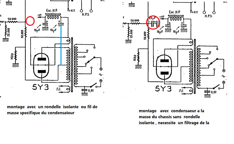

Une petite question concernant un reela préférence 6 ou pratiquement tous les fils étaient inexistant ou coupé j’ai pas mal avancé mais j’ai un doute sur l’alimentation le fil bleu je le soude où sur le transfo ? En 2 ou en 3 je pense en 3 mais plutôt que de faire n’importe quoi je préfère m’en assurer

sur la cosse retour sur le transfos car je remarque que
le jaune connecter au bleue atterrie a l’inter du potard
et sans vouloir te vexer améliore t’ai soudure ,car très important
bonne continuation

Mon problème est justement de savoir si je dois me connecter en 2 ou en 3 sur le transfo

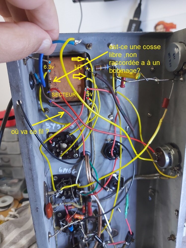

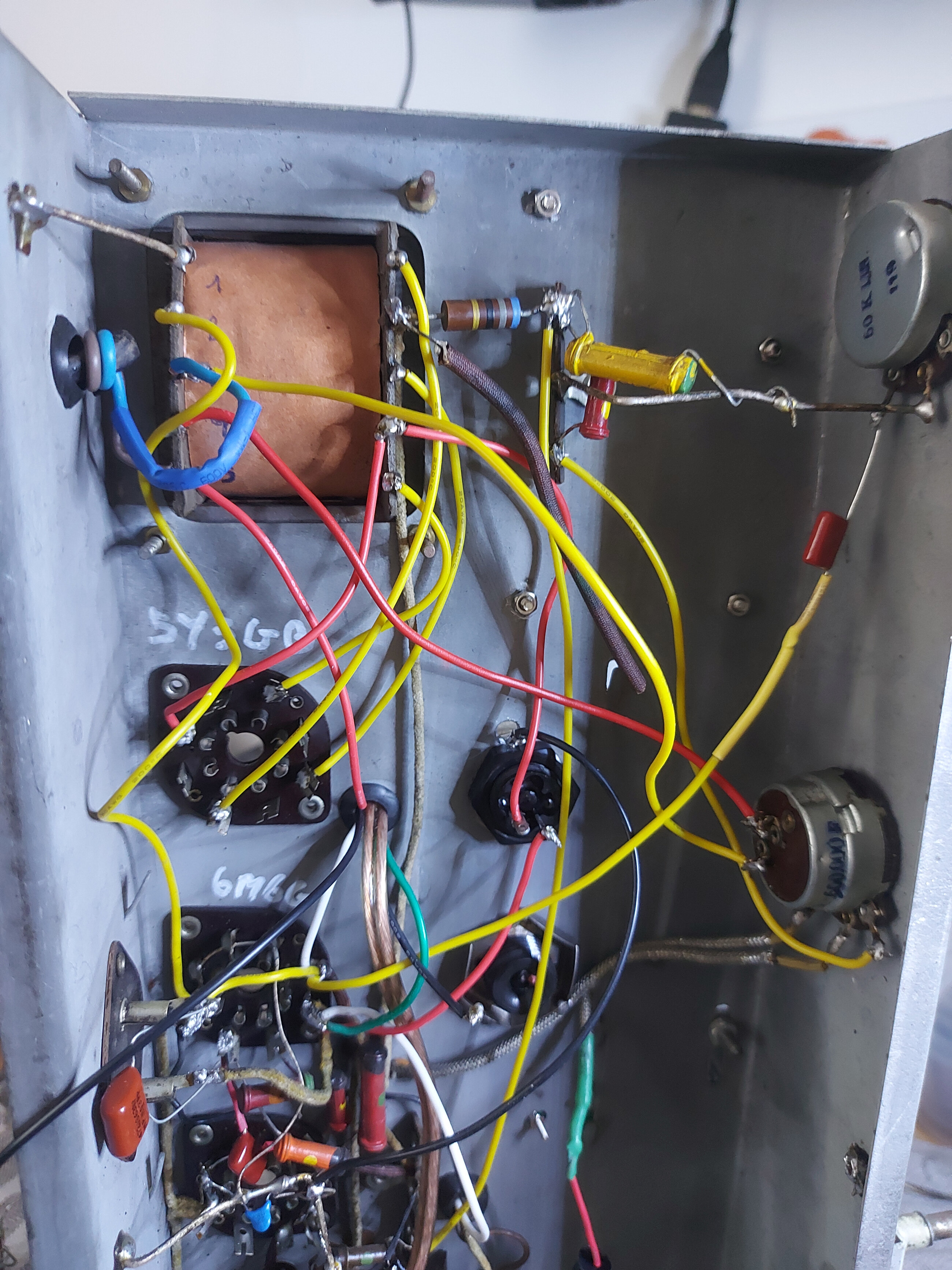

Où va ce fil , raccordé à l’arrivée secteur ?
Si la cosse 3 n’est pas raccordée au bobinage du transfo, souder les fils bleu et jaune sur celle-ci
D’accord, avec @JCM45 , pour les fils bleu et jaune, et également pour l’importance de la destination du fil rouge, qui traverse le passe-fil. Y a-t-il sur ce poste, une platine disque ?

Le fil rouge est relier a un module Bluetooth auto alimentée de chez radiofil
Non il n’y a pas de platine disque sur mon modèle le fil bleu correspond au cordon secteur a la base il n’y avait plus de câblage j’ai du tout refaire avec des schémas qui correspondait a peu près

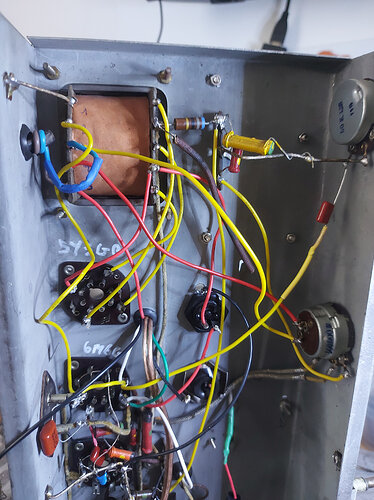

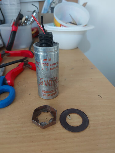

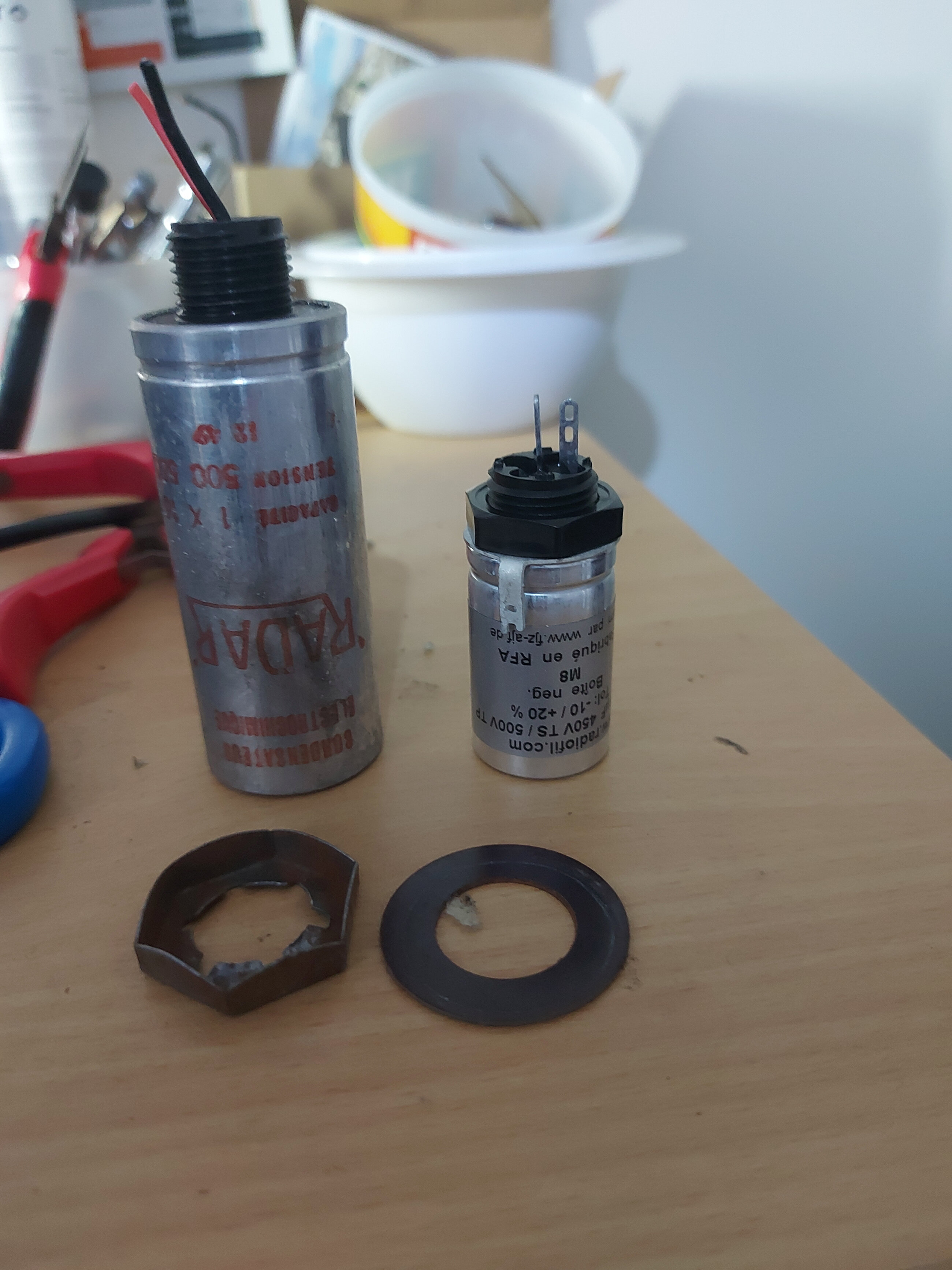

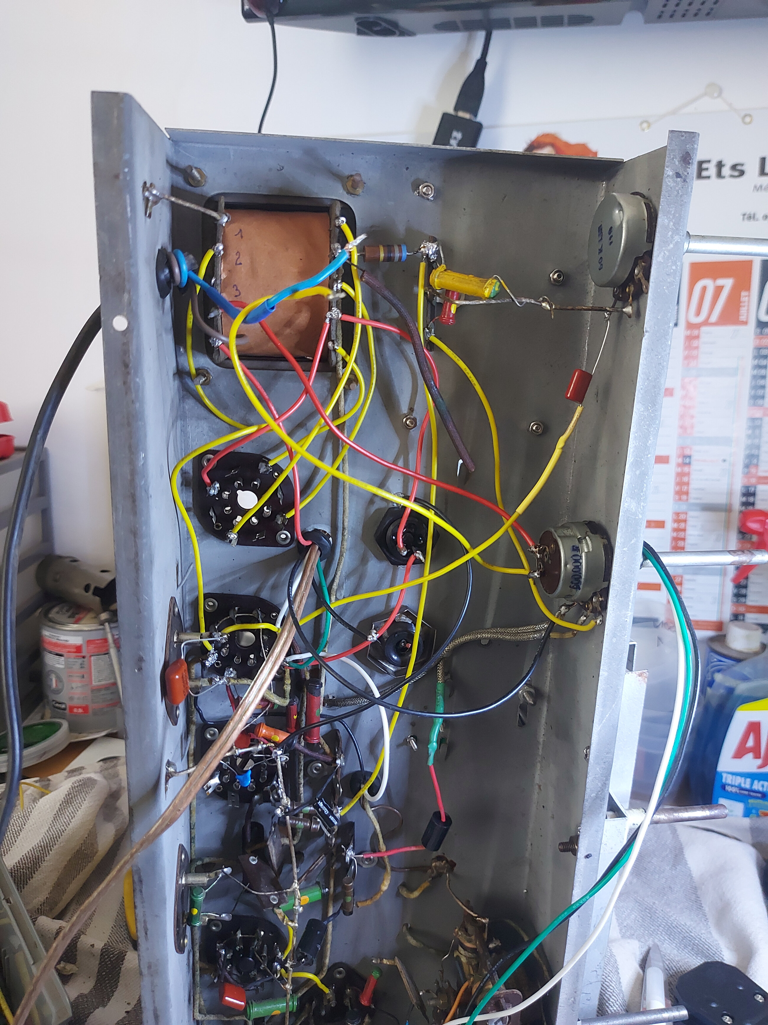

Je viens de jeter un œil, sur l’ensemble de ton châssis, et, tout ça, (ne te fâche pas) ne me semble pas folichon ! J’ai constaté, que tu avais remplacé un condensateur de filtrage, mais, branché comme il est, il ne sert a rien! l’original, devait être monté, avec une rondelle isolante, pour différencier son pôle moins de la masse, mais tu as fait une liaison directe à cette masse (fil noir). Bref, surtout, ne branche pas ce truc , sans t’arrimer sérieusement a ton caleçon!
C’est un poste simple, et même si nous n’avons pas son schéma, il n’y a aucune difficulté pour le recâbler et le faire fonctionner, mais, il faut tout reprendre, et commencer par savoir si tous les éléments qui le composent sont bons. Toujours, sans vouloir te bousculer : On ne peut pas travailler à distance, sur une telle toile d’araignée. La balle, est dans ton camps, dis-nous ce que tu veux faire .

J’ai remplacé le condensateur par le même mais un radiofil 3 sorti et le vieux que 2 sorti

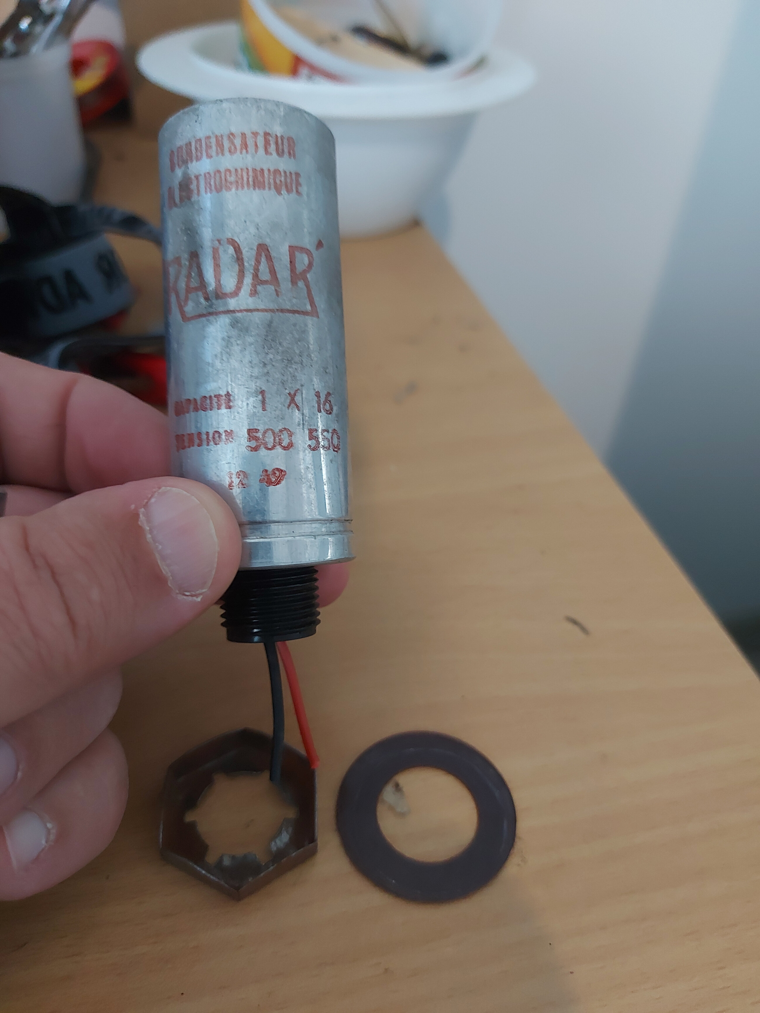

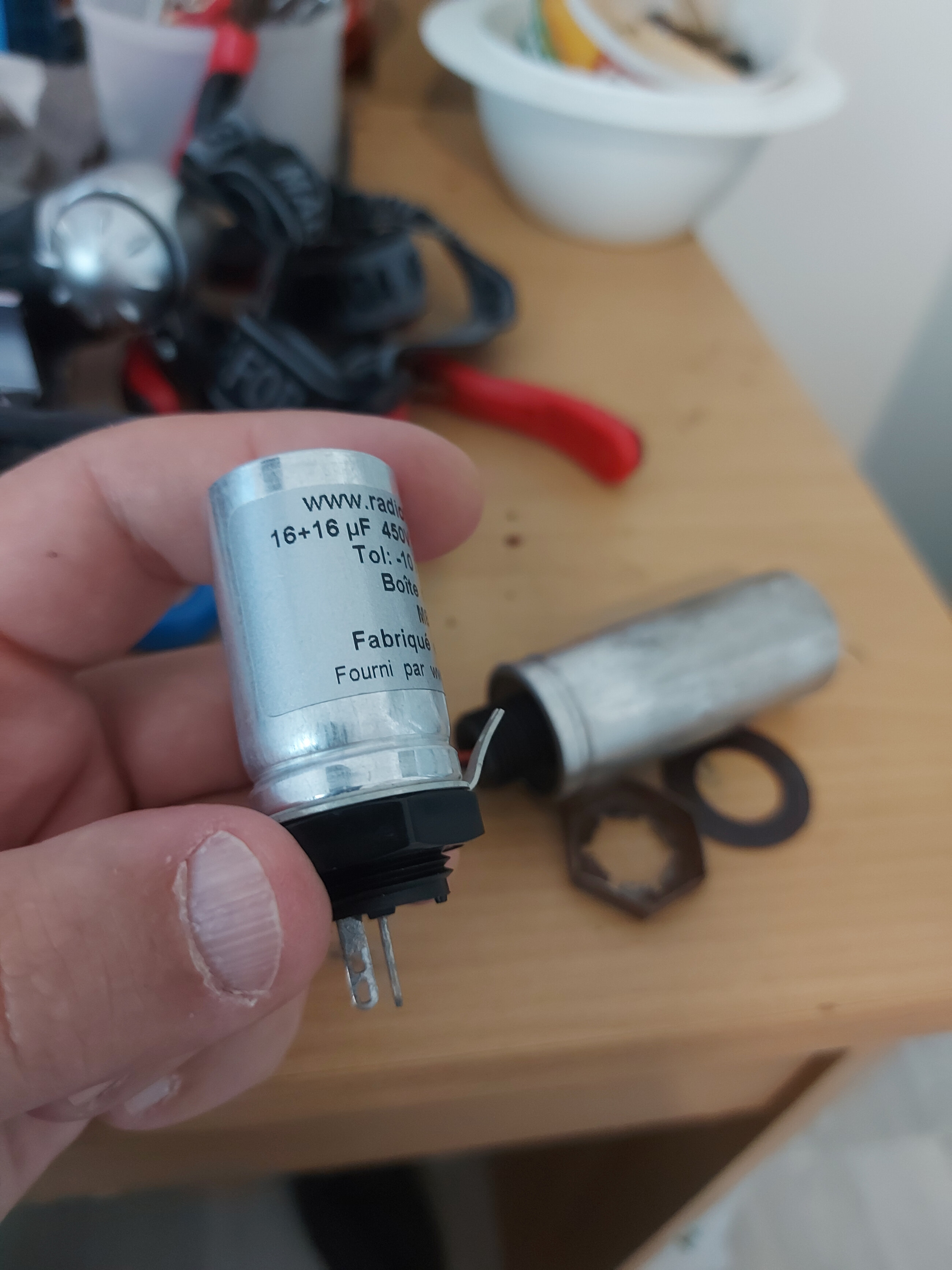

Au niveau des condensateur chimique il y avait deuxs 1x16 avec une rondelles en plastique et j’ai des 16 +16 uf si je ne connecte q’une seule broche et la masse est ce que cela peut le faire ?
Faut-il obligatoirement remettre la rondelle entre le châssis et la masse ?
Le montage telle que je l’ai réalisé est il convenable sachant que je n’ai pas mis de rondelle entre le condensateur et le châssis ?
en fonction du filtrage de la tension de polarisation on peut avoir deux types de montage
Pour le filtrage, soit vous mettez un double condensateur de 16µF (et vous pouvez laisser l’un des 2 anciens en place pour boucher le trou), celui que vous nous montrez de chez Radiofil, ou bien vous mettez 2 condensateurs indépendant de 16 µF.
