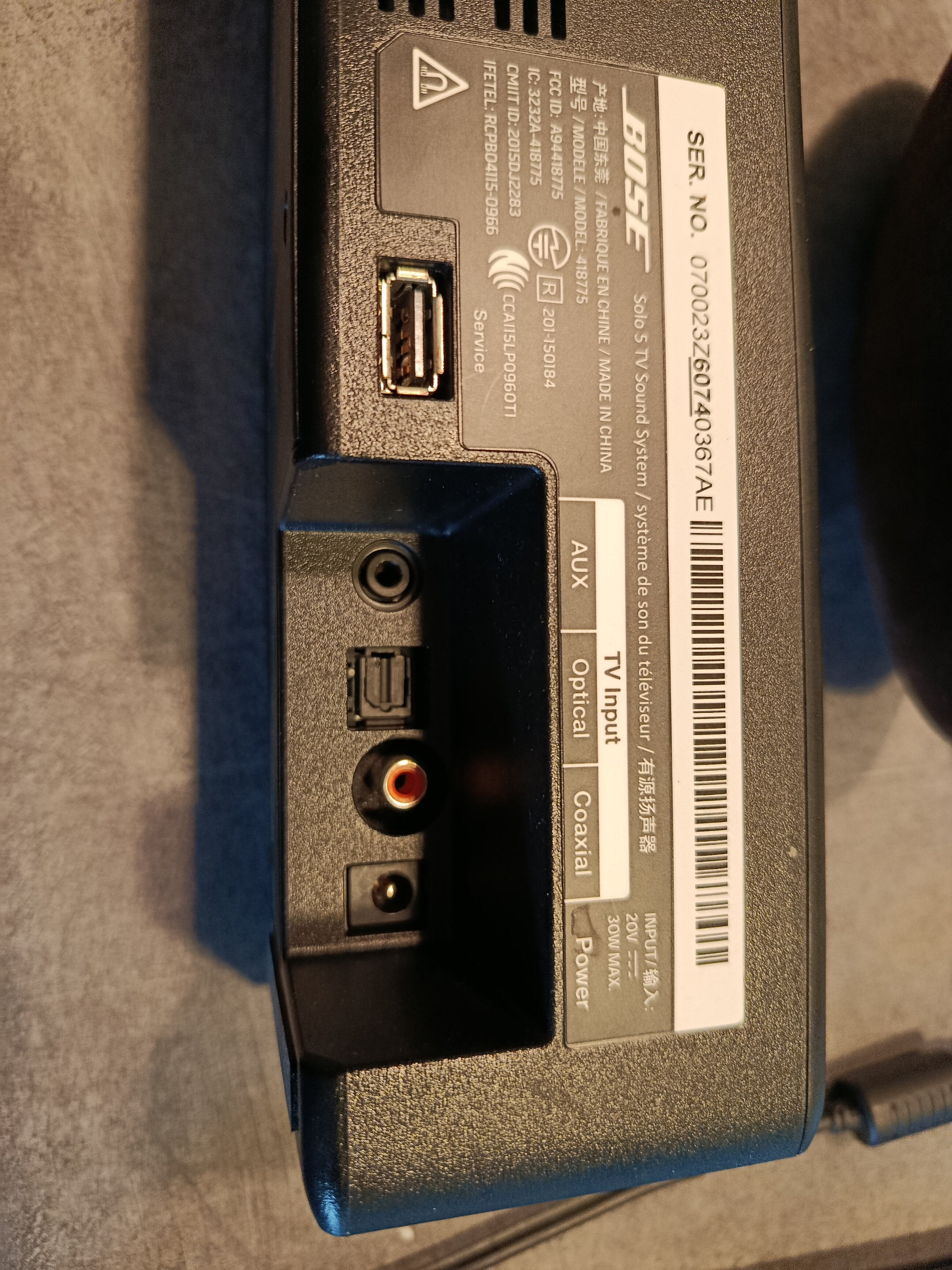

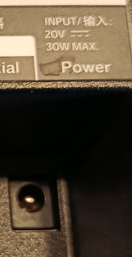

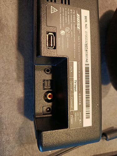

pourriez vous me dire quelle alimentation irait sur cette barre de son ?

Toute alimentation 20 VDC 1,5 A ira, par exemple :
Bonne journée
Oui mais …… elle doit impérativement être plus large que haute
verifier quand meme ou se situe le +sur la prise d’alimentation de la bose solo 5

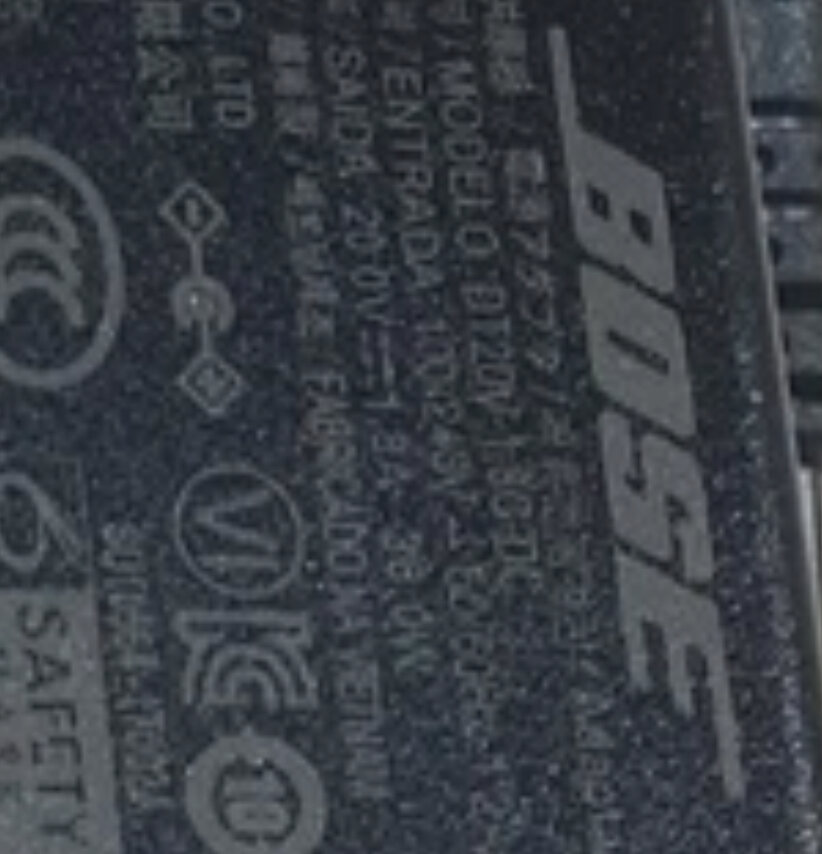

Hello,
on peut se dépanner avec une alimentation 19v de PC portable que l’on trouve dans les dépôts Emmaüs pour 2 ou 3 euros…
+1
La plupart des alims de PC portables fournissent 19V ou 19,5V avec un courant d’au moins 3A.
Sauf certaines qui ont besoin de communiquer avec les accus de l’ordi pour fonctionner. Je viens d’en faire l’expérience avec une alim Dell à 3 fils : 19,5V à vide mais rien en charge…
oui, il faut prendre les alims à 2 fils!
j’utilise une alim DELL à deux fils pour alimenter un module Bt amplifié 2 x 30w et cela fonctionne plutot bien!
