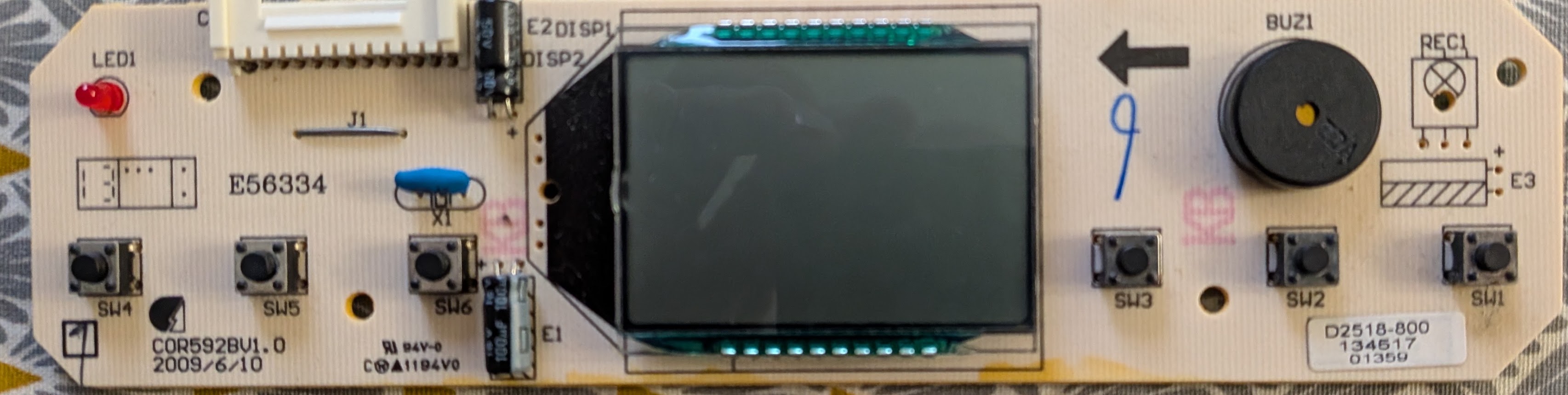

Les boutons sur la platine de commande qui comprend un microcontrôleur, ont un fonctionnement erratique. Par exemple, celui pour diminuer la valeur cible de l’humidité déclenche parfois le chauffage, parfois coupe l’alimentation de l’ensemble. Idem pour certains autres boutons.

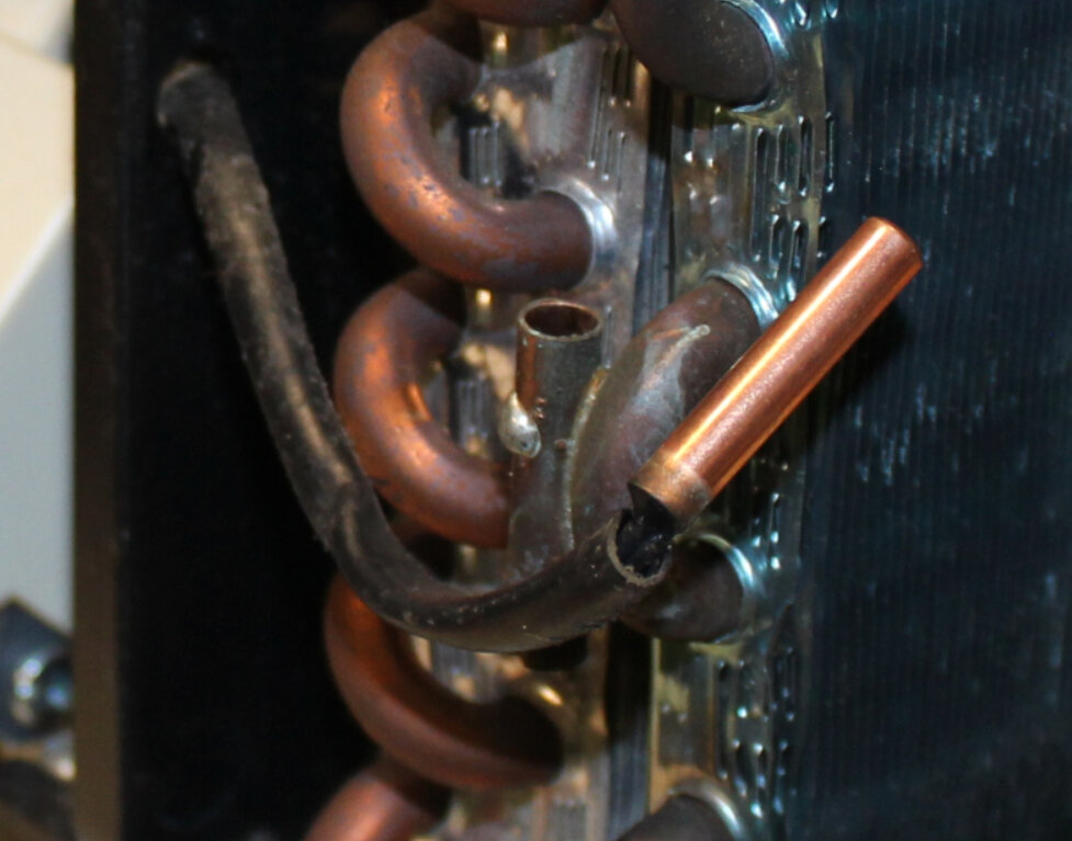

J’ai eu un cas similaire sur un déshumidificateur de marque Zibro (modèle existant en plusieurs marques).
Je ne sais pas comment c’est fait sur votre modèle, mais sur le mien il y a un capteur monté sur l’évaporateur (la partie froide) et qui sert à lancer un cycle de dégivrage si besoin (tout bêtement en coupant le compresseur et en attendant que la température remonte).
C’est ce capteur qui était devenu mauvais (penser que le froid intense détruit pas mal), et après remplacement l’appareil refonctionne. C’est une NTC de 10kΩ. Facile à vérifier avec une boîte à décades connectée à la place de ce capteur…
Le fait que la température augmente à l’affichage quand vous touchez le capteur d’ambiance semble prouver qu’il fonctionne. Pour le capteur d’humidité, soufflez dessus : le taux d’humidité affiché doit augmenter rapidement. Vous serez fixé.
Voici à quoi cela ressemble, parfois ils sont de forme ronde et de couleur blanche. Pensez aussi à le nettoyer : les petits orifices sont parfois plein de poussière !
J’avais mis en ligne la réparation du mien mais ayant liquidé mon site, ce n’est plus accessible. S’il vous faut d’autres photos, pas de souci. Voici la sonde, extraite de son logement. Je n’avais pas retrouvé la même et avais simplement adapté en remplissant le tube support de graisse silicone (et en isolant bien les fils de la nouvelle sonde).

Ce qui me tracasse le plus c’est le mauvais fonctionnement de la platine de commande. A l’inspection à la loupe, je ne vois pas de mauvaise soudure ou autre problème.
J’ai commandé un petit fer à souder et un multimètre pour poursuivre mes recherches.
