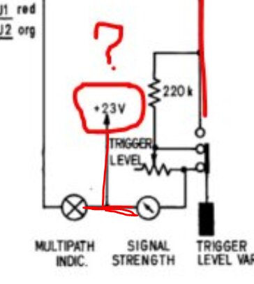

je trouve pas sur l appareil… les fils sont pas de la meme couleur…il faut que je demonte la platine commutateurs pour regarder si ya le 23v en point commun des 2 vu
je verrai ca demain fatigue ayant tres mal dormi et ayant peur de faire des sotises
le potentiometre trigger a 2 fils 1 blanc et 1 marron…
je sais pas si le blanc correspond au violet du shema ou si c est le marron…
je vous remercie de votre aide
suite donc a demain en esperant trouver ce qui merdoie
peut etre juste un fil casse dans la gaine
le 24V il arrive d’un cote du voyant et sur un cote du galva
et si le galva est coupe plus rien ne fonctionne , a verifier
merci radiolo comme dit les 2 vu fonctionnent
vais deja regarder l ampoule du multipath…
bon celle ci est bonne
pas de tension a ses bornes mais 23.5v entre une de ses pattes et la masse
donc au point commun entre celle ci et le vu signal…
je vais regarder pour la suite cet ap de maniere a vous repondre
faut identifier le fil et suivre apres derriere sur la plaque
ils auraient serigraphié ca aurait ete plus pratique
re
ok j ai trouve le violet qui vient pas du pot trigger
sur celui ci (le fil) j ai 18.5v
sur la sortie fil jaune j ai -0.4v
j ai aussi vérifié sur q601
pour le bf115 si je me trompe pas de points de mesure j ai 0 5.17 et 20.95
les 5.2v sont sur la 10k soit la base
sur le gris pris sur l autre platine, j ai 5.18v qui va vers les ic
l autre tension 20.94v est sur r601
présence de signal haute fréquence modulé sur la base a l oscillo

quelqu un peut il me mettre sur le shema le chemin suivi par le signal ? ca me permettrai de la suivre a l oscillo et d essayer a trouver le fautif ou les fautifs

tuner qui s est remis en fonction tout seul…
ya donc ou un composant branlant ou un mauvais contact
je pense changer les chimiques qui ont du vieillir
quels sont ceux a changer en priorité ?
j ai lu que les frako installés c etait pas tip top
plus toucher si cela fonctionne
dans ces truc le mieux est l’ennemi du bien
