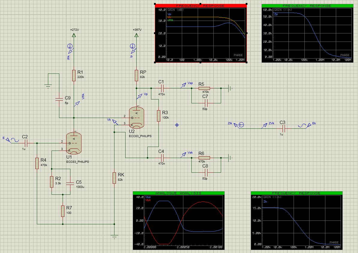

Je viens de faire qq simus pour vérifier nos dires.
J’ai PROTEUS et des modèles de tubes de type N. Koren, modifiés pour moins planter la simu dans des emplois limites et mieux suivre des datasheet spécifiques, ici celle de Philips, 1955. Bien évidement, ces modèles on des écarts avec les tubes réels, mais non significatifs dans les comparaisons faites icic.
Le signal appliqué en entrée est de 500mVc @ 1kHz. Les sorties sont chargées par 470k et 50pF représentant un effet Miller « typique ».
Copies d’écran ( choisissez la bonne taille pour optimiser le focus, désolé mais je n’ai pas de meilleur capteur d’écran ).
1 - PA+cathodyne original
On observe une chute du gain importante (8dB) sur la sortire plaque (Vp) et une très forte distorsion du signal.
l’impédance de sortie côté cathode est plus forte qu’attendue en raison de la résistance de 100k en // qui « casse » le µ du tube.
La BP est celle du PA, liée ici aux 5pF de capa parasite de plaque + celles du tube.
Le cathodyne a une bande passante très large ( 2 ou 3 MHz ici ) qui n’influe pas. Sur les deux sorties cathodyne on a la même BP qu’en sortie PA.

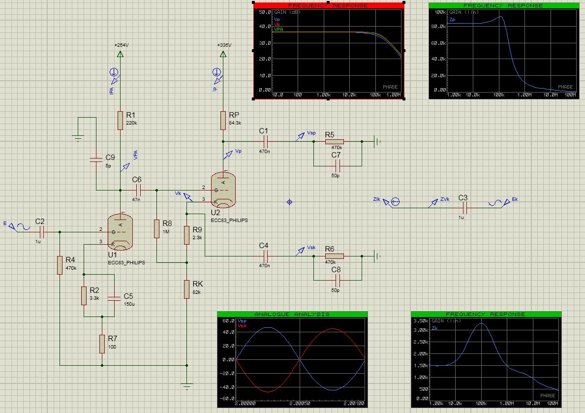

2 -PA+cathodyne modifié par omniex
On observe que « tout » rentre dans l’ordre.
Les impédances de sortie sont bien chahutées en fréquence, normal car les résistances internes et de charge sont élevées.

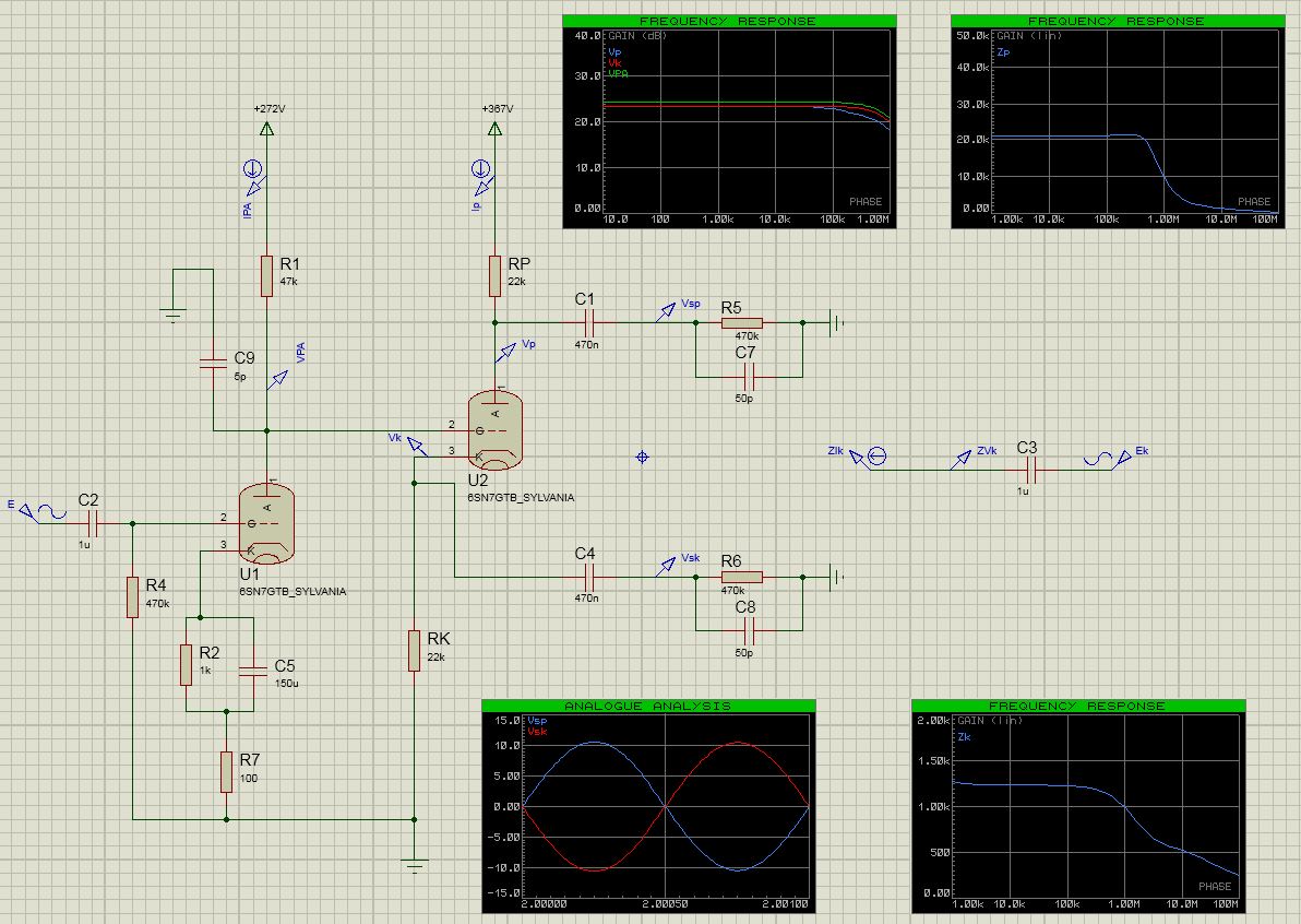

3 - A titre d’exemple, ce que l’on peut faire en liaison directe avec une 6SN7
Je n’ai pas cherché à optimiser ce montage mais c’est un bon point de départ.
Bonnes analyses et n’hésitez pas à me poser des questions.

Joli boulot !
Je vais critiquer un peu 8)
Tu n’as pas mis l’« étouffeur » sur l’anode de la première triode (6K5 + 300pF) sûrement nécessaire pour la stabilité avec la CR globale (et qui me fait douter de la qualité des transfos, mais bon !).
Ca ne doit pas arranger les choses.
La valeur du condo de liaison de 47nF doit pouvoir être divisée par 10 en raison de l’extrème impédance d’entrée du déphaseur et de l’« effacement » de sa résistance de fuite de grille qui est « bootstrapée ».
Yves.
Bonsoir Yves
Je n’en attendais pas moins de toi.
Je n’ai pas mis le réseau de compensation en // plaque parce qu’il n’intervient pas dans le fonctionnement du cathodyne, tout au moins dans ce que l’on veut voir pour le moment. Il n’est là, comme tu le dis, que pour la CR.
Bien évidement, il va « raboter » la bp par le haut en créant un palier de gain. C’est son principe : avancer un peu la phase et diminuer le gain à partir d’une certaine fréquence. Comme cela le concepteur regagne un peu de marge pour la stabilité HF.
Mais ici il n’aurait d’intérêt que si l’on cherche à simuler l’ensemble, avec le TRS et la boucle de CR, ce que je n’ai pas fait.
C’est vrai que la 47nF peut être divisée par 10 car l’impédance d’entrée du cathodyne est approximativement rg/2 x µ+2) donc…50M ce que j’ai déjà dit hier ( si tu suivait un peu, hein :mrgreen: ). Mais c’est ce qu’omniex a câblé et je simule son circuit.

pour ceux qui veulent voir les tensions et courants du montage à 6SN7
Facile de tenir la règle des 3 tiers…

Ré-édition de la simu « DEFY modifié »
L’échelle du tableau « gain » en haut n’est pas la bonne.
Avec mes excuses… :confused:

Bonsoir tout le monde
Quand tu dis montage d’origine c’est avec les valeurs de R du schéma origine ?
220k et 82k sont trop élevées pour l’ECC82. La liaison directe va coincer mais je peux essayer. Je le ferai demain dans la journée. J’ai aussi des préparatifs… :wink:
Les bonnes valeurs tournent autour de celles de ma simu 6SN7 ( cousine très proche de l’ECC82).

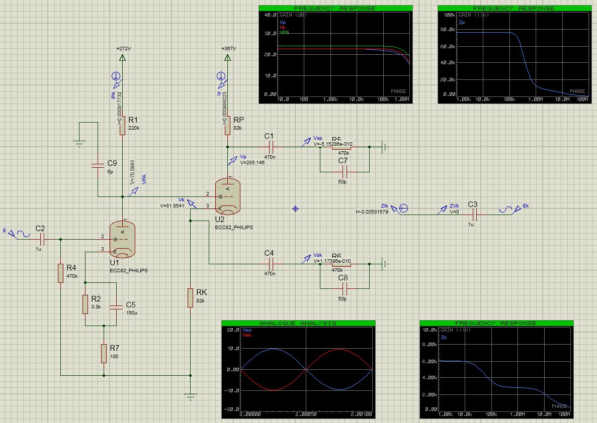

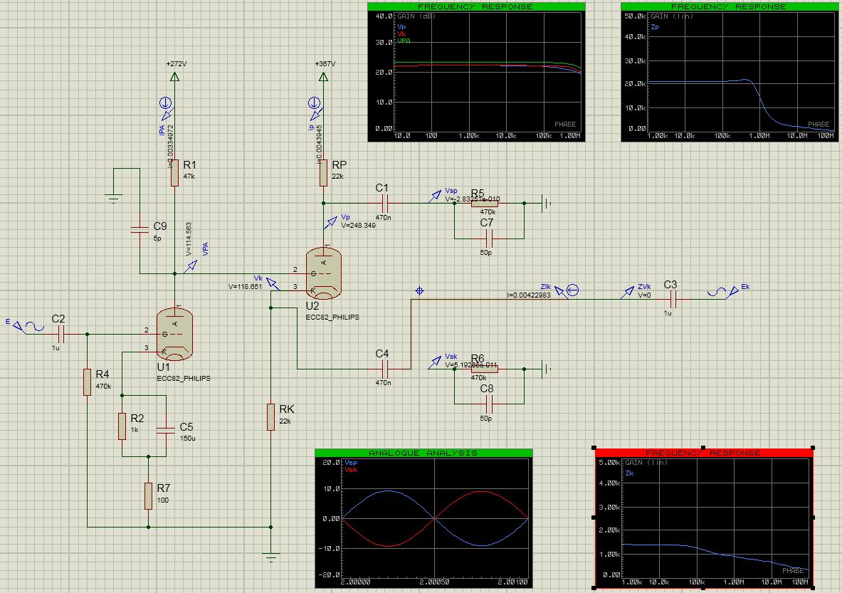

J’ai fait la simu avec une ECC82 et des résistances de plaque élevées, comme dans le DEFY.
Perso, je trouve les points de fonctionnement trop bas en courant, trop dans l’arrondi des courbes.
Avec 47k dans la première plaque et 22k pour le cathodyne c’est mieux :

Bonjour Jacques,
Evidemment, la seconde formule avec charges basses est de loin préférable.
Il n’empêche qu’avec une ECC82 (alias 12AU7), le montage d’ORIGINE aurait fonctionné correctement et sûrement mieux qu’avec une ECC83 en déphaseur !

bonjour tout le monde
bonjour Jacques et Jean Pierre
une remarque : La ECC82 est testée dans le schéma d’origne oui, mais le schéma d’origine SANS LA RESISTANCE EN //.
Ce que je veux dire, c’est que par nature la ECC82 est mieux adaptée (surtout en déphaseuse) que la ECC83, mais que cette dernière si elle est correctement montée, entourée de bonnes valeurs de composants et en liaison capa si on ne peut faire autrement, a l’air de ne pas être trop catastrophique.
Pour être honnète d’ailleurs, j’ai du mal à évaluer les différences entre les 3 montages (les correctes, pas l’horrible originel :smiley: ) en terme de distorsions, a part les Zk et ZP qui ont des différence bien marquées, je n’arrive pas à voir de différence autre que le gain, dans les sinusoides.
Une question : le petit circuit « bouchon » sur la charge de la PA, maintenant que le circuit est correcte (sans petre optimal), doit qd mm rester en place ? y-t-il un risque à l’ouvrir ?
Et d’après vous tjrs, 1.5k de CR donne un fort taux de contre-réaction ?

Re-bonjour,
Oui, le déphaseur aurait mieux fonctionné, mais l’ampli aurait perdu du gain ( en boucle ouverte ) dans un rapport 4 à 5, sans gras pour appliquer une CR. D’où leur choix de l’ECC83, qui leur permet de faire 11-13 dB de CR, pas plus :
  • L’étage PP avec sont transfo doit globalement faire 0,8 de gain, le cathodyne 0,95 et le PA 45 soit un total en boucle ouverte de 0,8x0,95x45 # 34 !
  • Avec beta =100/(100+1500)=0,0625 1+beta Gbo = 3,8 soit à peine 12 dB de CR, ce qui est peu pour faire tomber l’impédance de sortie de l’ampli.
Alors avec une ECC82…
Finalement la CR est très faible et ne doit pas poser de gros pb de stabilité, contrairement à ce que je pensais plus haut dans le fil en terme de risque de détériorer la stabilité en changeant pour une ECC82.
@ omniex
AMHA il ne faut pas faire le changement car la distorsion et l’impédance de sortie de l’ampli vont augmenter assez fortement par manque de CR et ce n’est pas bon non plus, probablement moins bon que la solution actuelle modifiée.
