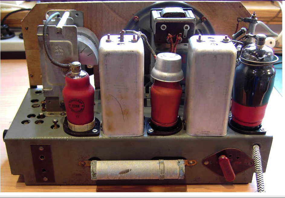

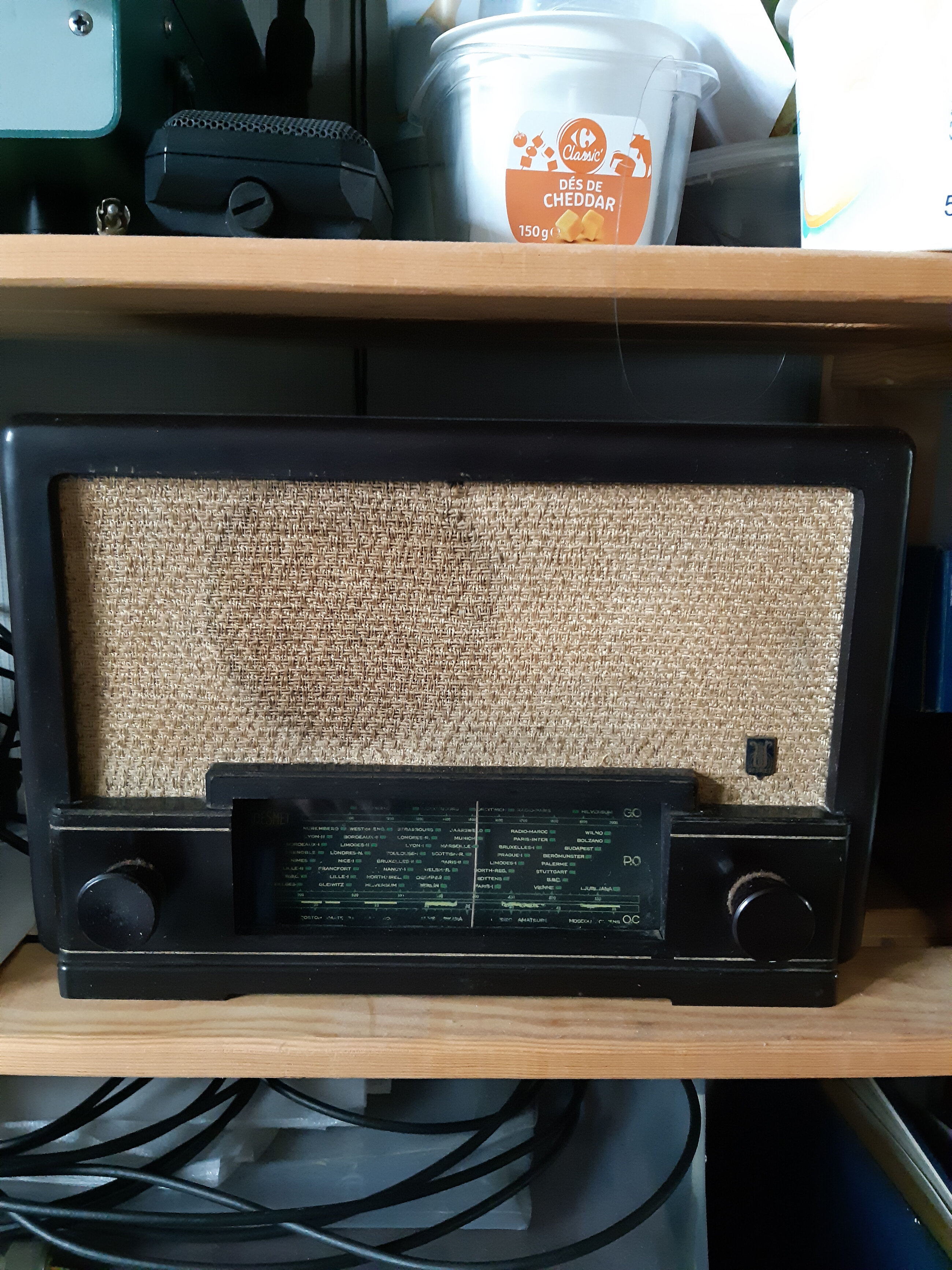

je viens d’acquérir une radio DESMET 990 U et la grosse bobine à l’arrière à grillée.
peut être est ce une résistance : il y a 3 cosses.
pouvez vous m’aider.
éric
Perso, non.
Mais poster une photo aidera grandement les copains pour vous aider.

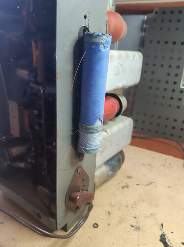

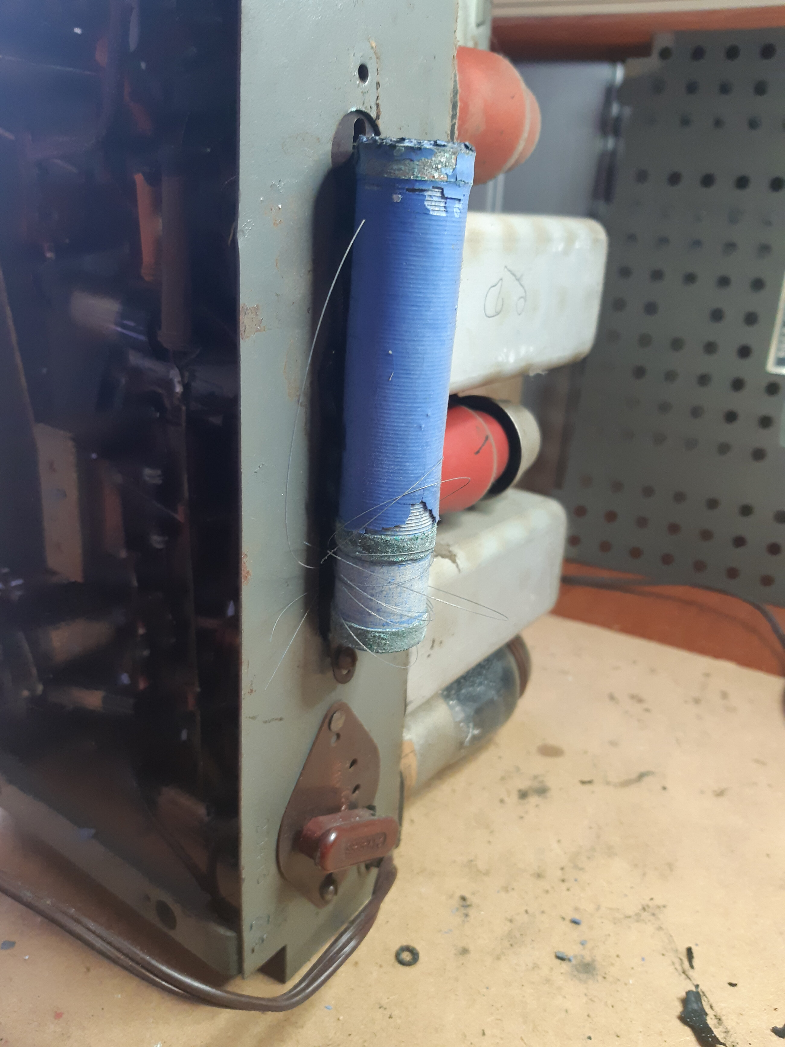

voila des photos.
éric
photo du chassis , de rmorg

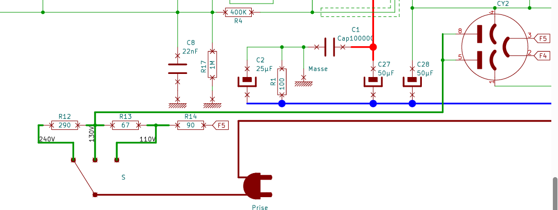

sur le 790 , il y a un petit transfo logé entre la finale BF et la CY2
est ce un petit autotrannfo 110/220 qui aurait permis de supprimer la résistance chutrice du 990 , ou est ce le TS BF ?
d’après le schéma , ce serait bien le TS , car il n’ y a pas d’ autotransfo à l’ arrivée secteur .

cette résistance peut est elle reconstruite.
peut on connaitre le nombre de spires sur les parties droite et gauche car elle sont toutes les 2 endommagées.
éric
pas de reconstruction possible
on peut estimer sa valeur en mesurant une partie non endommagée et apres regle de trois
ou calculer la valeur de resistance a partir du schema du poste
apres il faut monter du neuf
sur ton poste un seule prise 110V ou 120V
ok,
sur la plus grande partie il ne reste plus grand chose,l autre à voir.
après vu le diamètre je pense que la puissance est imprtante.

dommage car au démarrage les lampes se sont allumées et crachement HP puis fumée.

ECH3 6.3V 0.2A
ECF1 6.3V 0.2A
CBL6 44V 0.2A
CY2 30V 0.2
lampe cadran ?
total sans lampe cadran
86.6V
resistance serie filament pour 110V
R=(110-86.6)/0.2=117 Omega
pour fonctionner en 240V il faut que la resitance chute
240-110=130V
il passe dans cette resistance 0.2A de courant de chauffage plus 70mA de courant haute tension soit 0.27A.
R=130/0.27=481 Omega
la 117 ohms dissipe W=R*I^2=117*0.2^2=4.6W
la 481 ohms dissipe W=R*I^2=481*0.27^2=35W
ok d’accord ,mais la résistance est en 2 parties.
il y aurait donc une résistance pour le 110v et l’autre pour le 240v.
voir la fin du calcul dans mon post precedent
j’ai fait la calcul sans lampe cadran car elle a generalement un circuit separe des filaments
ok, je n’avais pas vu la fin du calcul.
