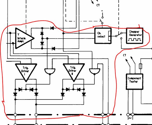

j ai un probleme sur mon hameg
en mono trace tout vas bien mais des que j active le double trace le signal desyncronise sur l entree 2
une solution ?
d avance merci
Quelle est la source du signal de synchro : voie 1, voie2, vertical auto ?

Je viens de regarder et on ne peut pas sélectionner la source de synchro en mode double trace.
Essayez les deux modes double trace Chop et Alt pour voir si même problème.
Jean-Louis

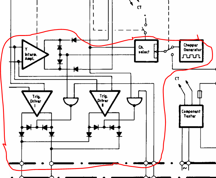

controler ce circuit
l’ideal c’est d’avoir un autre oscillo pour pister le signal de syncrho
un des portes a diodes ou sa commande ne doit plus fonctionner

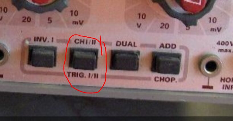

pourtant il y a deux voies trigger
commutables

oui ya bien 2 traces mais quand je mets les 2 en mmeme temps l une des 2 se desynchronise
par contre le truc c est que fonction de la frequence, des fois en mettant 1 puis 2 c est synchro ou des fois c est d abord 2 puis1…
