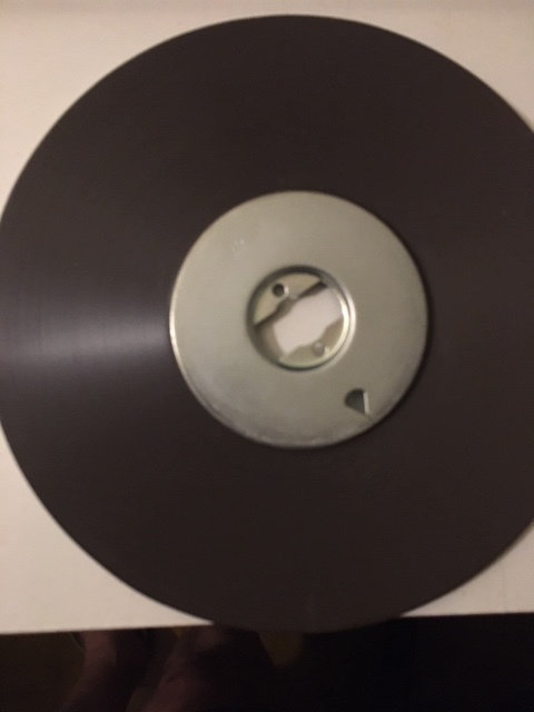

Autre question : où trouver de la documentation sur les différents formats de bobines? Je parle bien des bobines et pas de la bande magnétique en elle-même. C’est-à-dire des formats de supports, les différents types de noyaux, des adaptateurs existants, etc.

je ne connais que deux type de noyaux en plus de l’axe classique :

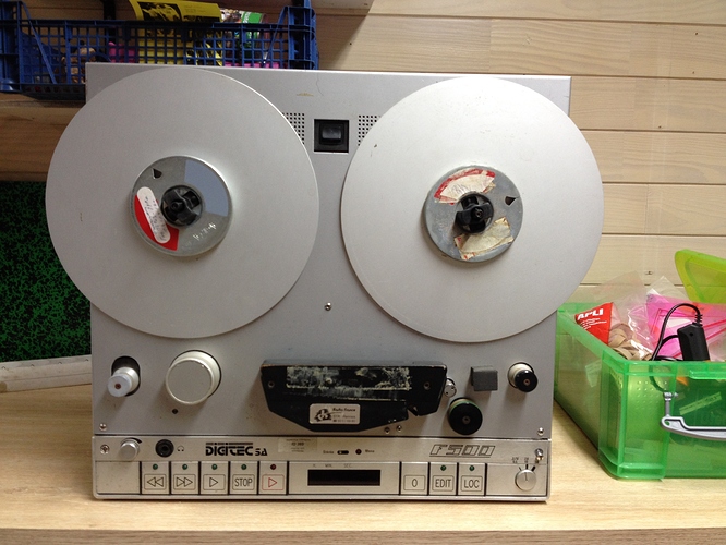

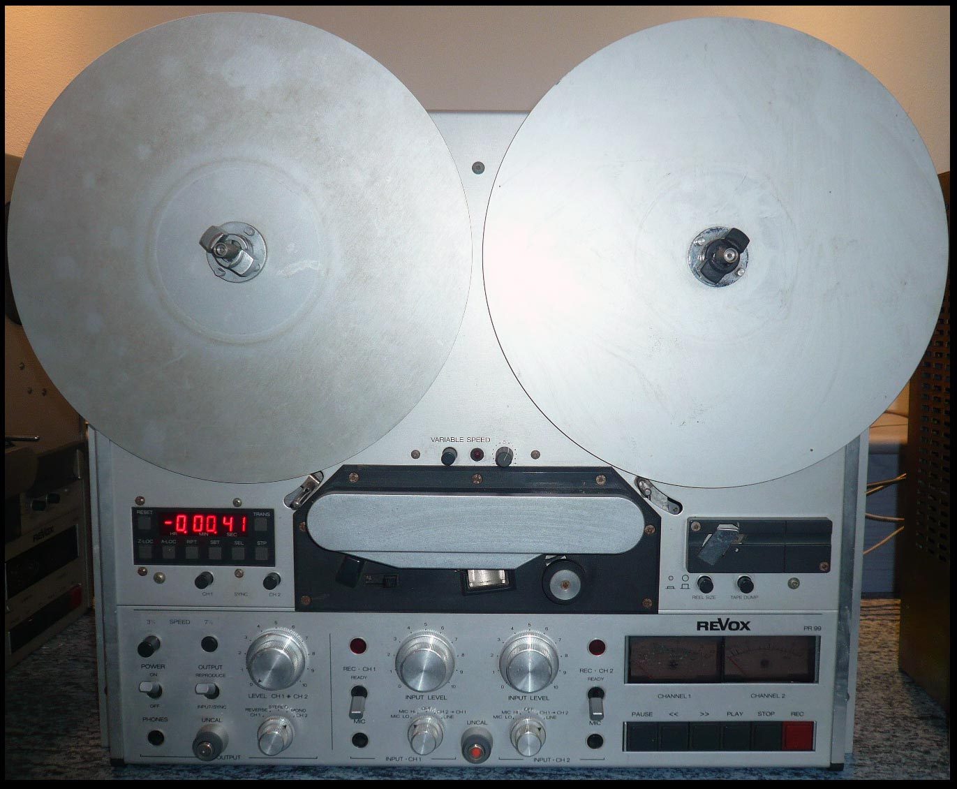

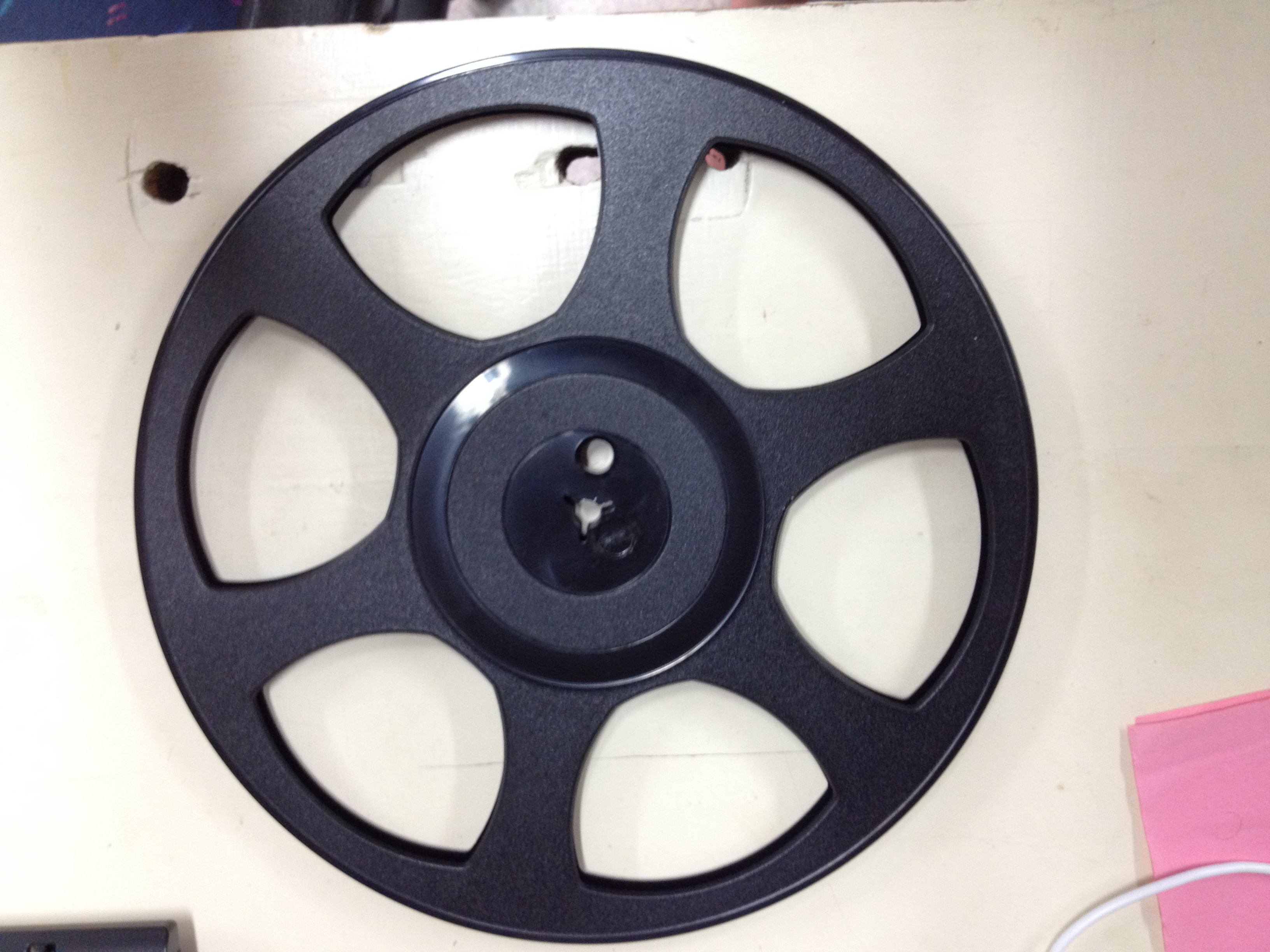

Effectivement, c’est mieux avec des photos, que voici:
Ma question est donc la suivante: Comment enlever les plateaux métalliques pour placer une bobine du type de la première photo?
Merci d’avance à vous!
en principe, un quart de tour à gauche pour déverrouiller le noyau
Michel…
Merci de cette réponse, mais ce n’était pas là où je voulais en venir. Par ailleurs il faut tirer sur le système central, faire un quart de tour à gauche et retirer le noyau. Ça c’est acquis, pas de problème.
Ce que l’on voudrait enlever ce sont les plateaux, pour faire comme sur la première photo de delannoy_paul
Voilà, voilà…
Finalement, nous avons trouvé: il faut effectivement tirer sur l’axe central, celui qui a trois pâles, et le tourner jusqu’à ce qu’il s’enfonce. Il est alors possible de retirer le plateau.

Nous avons compris comment fonctionne le bouton « LOC » et « 0 ».
Pour la fonction « EDIT », cela reste un mystère.
Par ailleurs il y a 3 têtes sur cette appareil, de gauche à droite:
  • une tête marron avec seulement deux fils
  • une tête avec la mention « E xxx », « xxx » étant un nombre à trois chiffres que je n’ai plus en tête
  • une tête avec la mention « Lxxx », idem qu’au dessus.
Je suppose donc qu’il s’agit dans le même ordre:
  • Tête d’effacement
  • Tête d’enregistrement
  • Tête de lecture
Si quelqu’un pouvait me confirmer cela, merci d’avance!
Cyril.
oui, pratiquement toujours cet ordre
ça permet de monitorer ce qu’on enregistre avec une fraction de seconde de retard
et les caractéristiques des têtes sont différentes
lorsque c’est la même tête qui fait et E et L, on fait un compromis
Michel…
