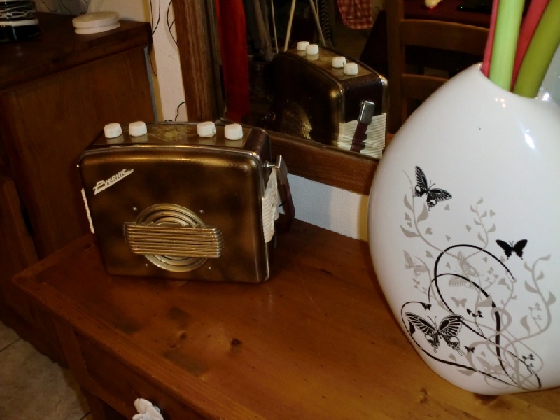

bonsoir
je viens de récupéré un “nouveau poste” après l’avoir un peu nettoyer ,regarder si des chose sembler suspecte ,je les mis en route les lumières s’allume du son qui sort mais au bout d’un certain temps j’ai un bourdonnement qui sort du HP quand penser vous ?
merci

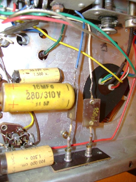

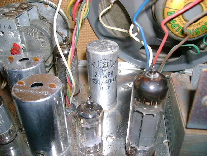

ok ok je me doute mais c’est plus fort que moi , jai des photo de 2 condo je pense qu’il faut les changer par sécurité , est ce que le bourdonnement et liée a un condo fatigué? 24MF 350/400V et 16MF 280/310V
Le bourdonnement, c’est justement et directement lié à un problème avec ces condos.
Pour le reste, si ça vous plaît de vivre dangereusement après tout moi je m’en lave les mains. Je vous aurai prévenu. :wink:
bah … ouais je suis peut être un peu trop confiant c vrai mais j’ai souvent jouer avec le courant ,j’ai pris mon premier coup de courant (220v) très petit (pourtant papa il avais dit qui faillais pas toucher :stuck_out_tongue: ) j’ai des condo neuf de 22Mf 450V ça peut le faire ?
Oui, ça peut le faire.

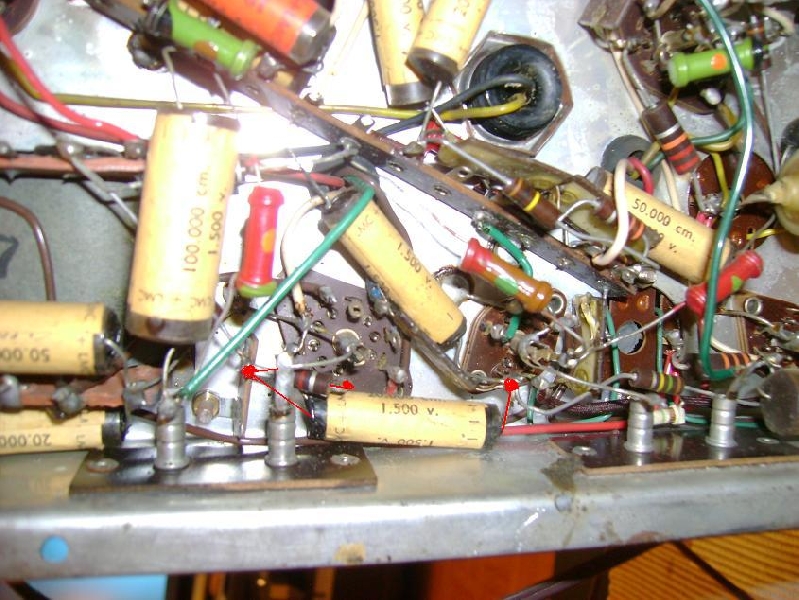

je suppose que c’est celui la par contre je les sur la broche 1 pas 2 (apparemment les broche sont commune c’est ce que l’on ma dit lors du prochain dépanage ) petite photo a l’appuie la valeur et 20 000cm 15000V
si je suis pas bête 22200 pf
condo de 22nf suivant la ref .electronique diffusion.
CDP36804V22NF10 CD.POLYES. C368 400V RAD. 22 NF ça devrais le faire ?
