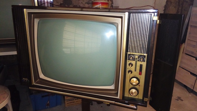

Le pere noel est passe..............2 TVC3 !!!!

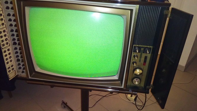

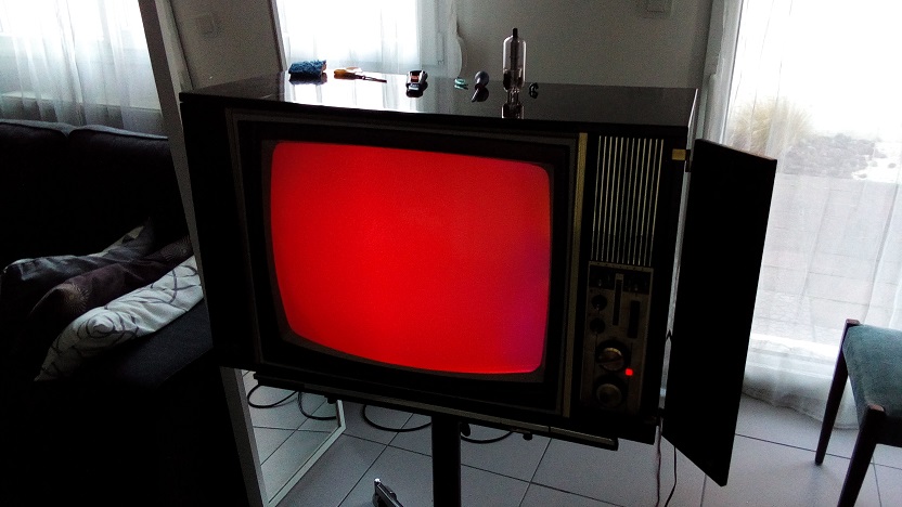

Quand j ai allumé le TVC3 il n y a eu que du rouge, un peu de son qui disparaissait et je me suis apercu que un cable pour le RVB etait cassé, je l ai refait mais le melange des 3 couleurs ne donne aucune image a l ecran, par contre quand je dessoude un des 3 fils du RVB, soit le rouge ou le vert ou le bleu j ai une image…
En tout cas, les 3 canons fonctionnent, ja rrive a avoir les 3 couleurs…

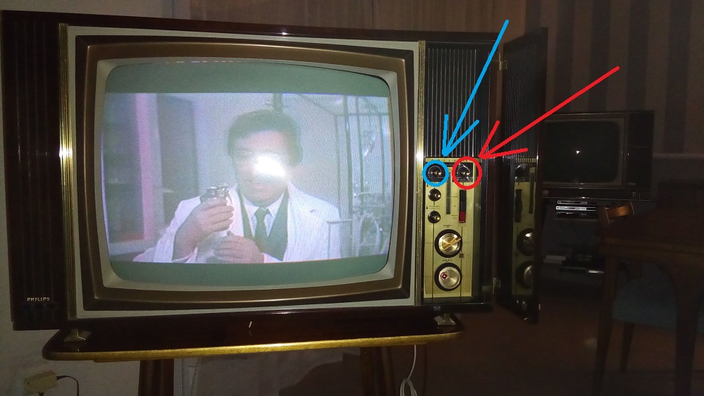

Ca y est ca fonctionne apres 25 ans de sommeil…Merci sylvain !!
Par contre, j ai l impression que la teinte, fleche bleue, n agit pas et que la fleche rouge, le potar est coincé !

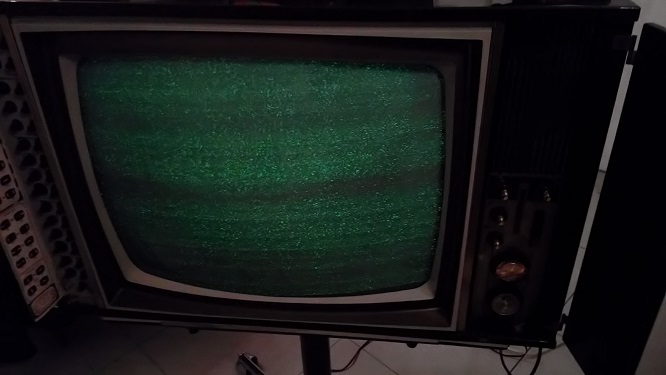

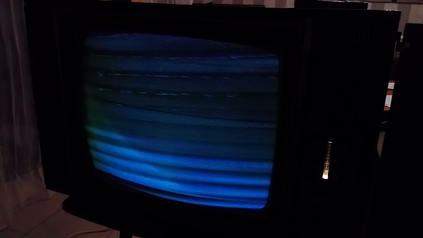

De retour avec des soucis sur le TVC3 depuis lundi dernier !
Probleme d image, je ne sais pas si cela vient de la base de temps ou de la platine FI ???
Le +20V est bon, le noir est bon, le mini du contraste est bon, quelques condos changes mais image non stable …
C’est venu d’un coup tout seul ou en ré-enclenchant après le remplacement (inutile comme déjà dit) de condensateurs ??
Dans un cas comme cela il faut s’armer d’un oscilloscope et suivre les signaux à travers les étages, pas de miracle on est sur une TV et pas dans un poste de radio, contrôler si le signal est ok en sortie de la FI, etc…

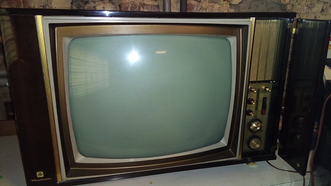

Dimanche dernier le tvc3 a fonctionnait comme le montre la photo avec Jean Lefebvre, puis lundi en rallumant le poste, l image a commencé a se dégrader et a perdre du gain jusqu’ a rester comme elle est actuellement …
Par contre, je n’ ai jamais essayé un oscilloscope…va falloir que je m y mette donc !!

pas de doute bas de temps ligne trame plus précisément synchro
plusieurs causes signaux retour trame ou je dirai vu l’image retour ligne pas présent vers le circuit separatrice triage synchro
les impulsions de ligne proviennent d’un enroulement tht mis en forme ect vers la séparatrice
idem pour les signaux trame mis en forme préleve sur circuit puissance trame

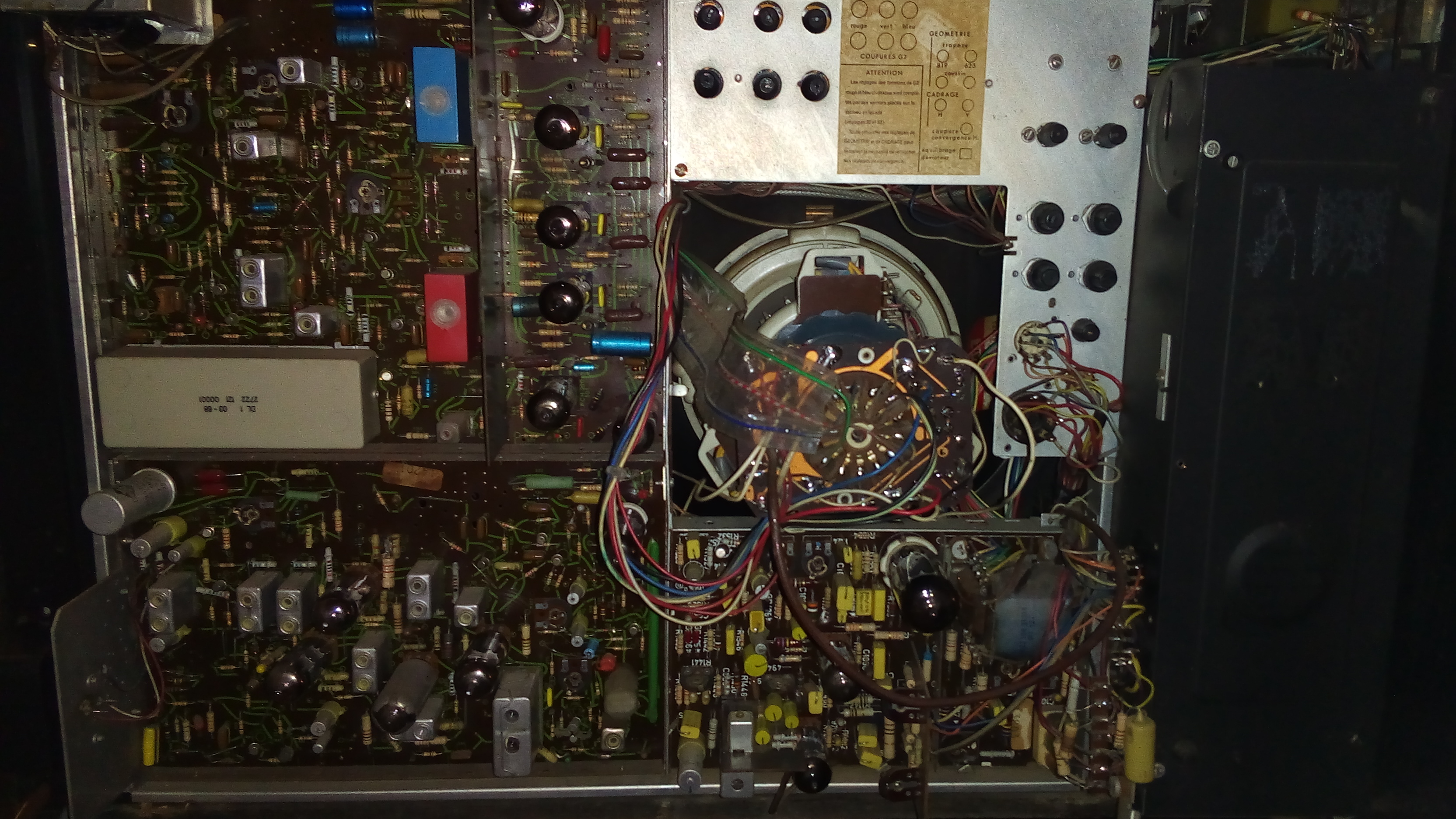

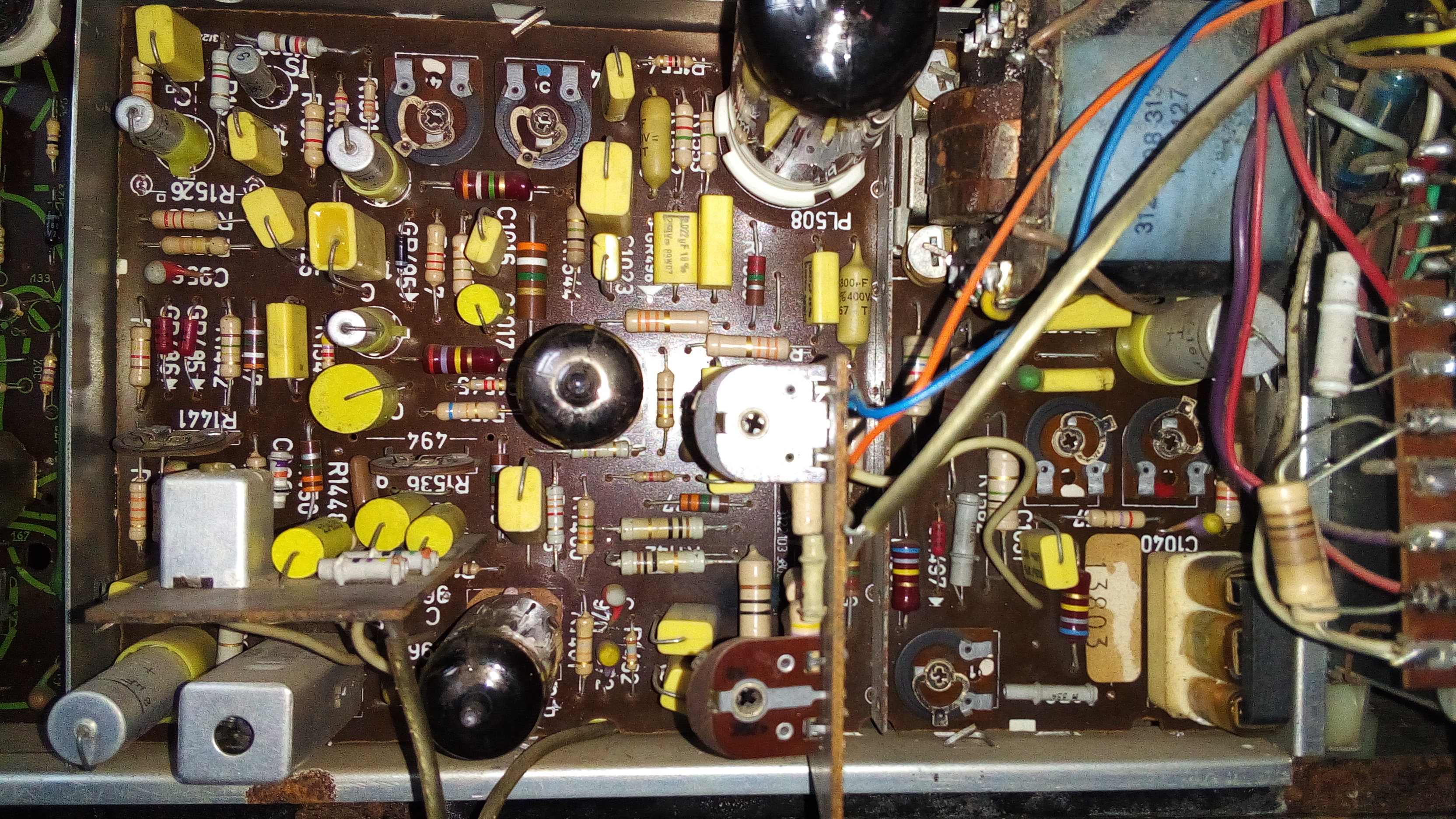

Voilà le châssis :

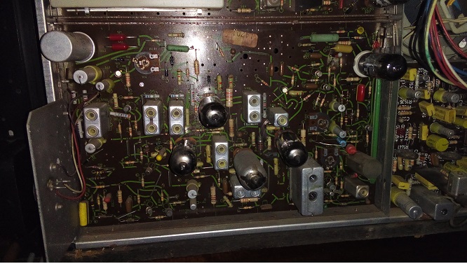

Base de temps :
bonjour je vois le chassis et j’étudie les circuits
en attendant quelques infos
avez vous connaissance de la tv couleur et tv en générale avez vous un oscilloscope
en haut a gauche platine chroma boitier rouge et bleu discriminateurs voie direct voie retardée lampes final vidéo et chroma rvb en gris le boitier ligne a retard 64 microseconde
en bas à gauche platine fi et luminance a droite puissance trame oscillateur trame et oscillatrice ligne les infos de synchro arrivent là en outre proviennent également de la carte video les tops synchro qui d’ailleurs servent également au portier chroma et au clamp ne pas toucher au noyau des boitiers alu sur la carte trame en bas a droite la tourelle noire renferme la finale ligne la diode de récup et une régulatrice tht elle produit des rayons x ne pas mettre en service tourelle ouverte d’ailleurs un contact coupe la ht si ouvert à bientot

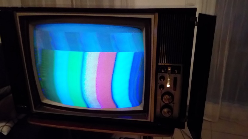

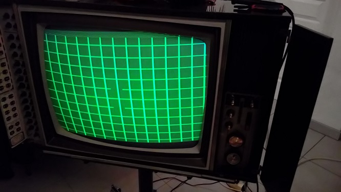

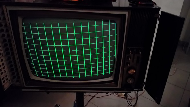

De retour a la maison apres le bouulot,

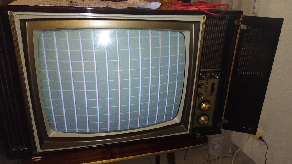

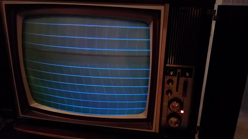

Voila ce que ca donne en stabilisant l image avec la mire quadrillé, avec la mire couleur elle “clignote”, en fait, le relais couleur noir et blanc “cliquette” ! si les images de la mire peuvent en dire un peu plus :
rebonjour Jerome62290
cela ressemble bien à un défaut d’alimentation
platine du bas radiateur alu le transistor fixé dessus à vérifié et ses transistors résistances condensateur qui fabrique cette tension qui le commande ( le transistor et dit ballast ) chauffe t-il vérifié savez vous vérifiez des transistor avec votre controleur position test diode
