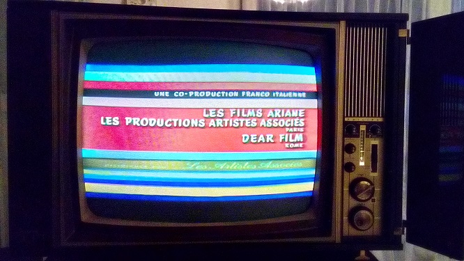

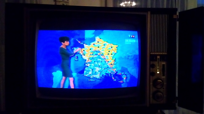

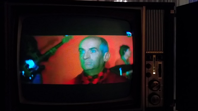

Voila quelques photos d emission en couleur :
IMG_20180113_172148
IMG_20180113_173206
IMG_20180113_173315
IMG_20180113_173708
Il fautdra regler le coussin et un peu les convergence mais surtout voir au niveau du rouge !

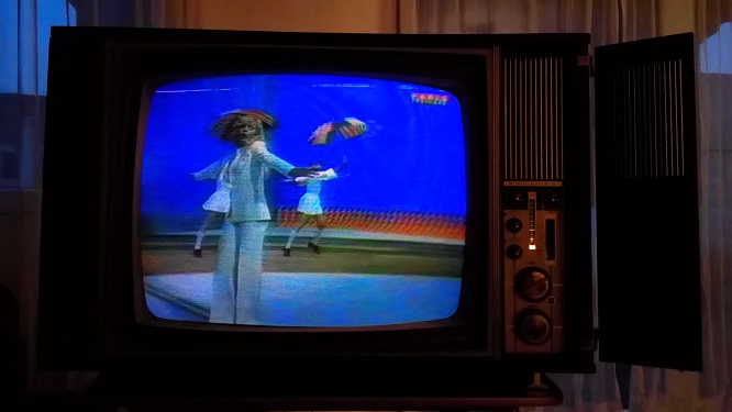

Ca marche, je ferais ca… il faudrait aussi que je teste le tube image avec un regenerateur afin de voir s il est au meilleur de sa forme.
IMG_20180113_195432

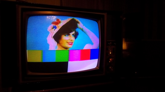

mire avec la femme au chapeau rien de telle pour juger la chroma et sa bonne gestion
comment avez vous cette mire ?
il s’agit de la Nicoise
La niçoise c est moi qui l ai reconstitué grâce au livre de dépannage de la télé couleur…sinon j ai les essai couleur de l ortf, on y voit la niçoise, les skieurs, la bougie…où il existe aussi les cartes postales comme versailles…
ok donc l’image est générée par un magnétoscope
Non…par un lecteur DVD USB, transmis par modulateur uhf et transcodé par le sony
