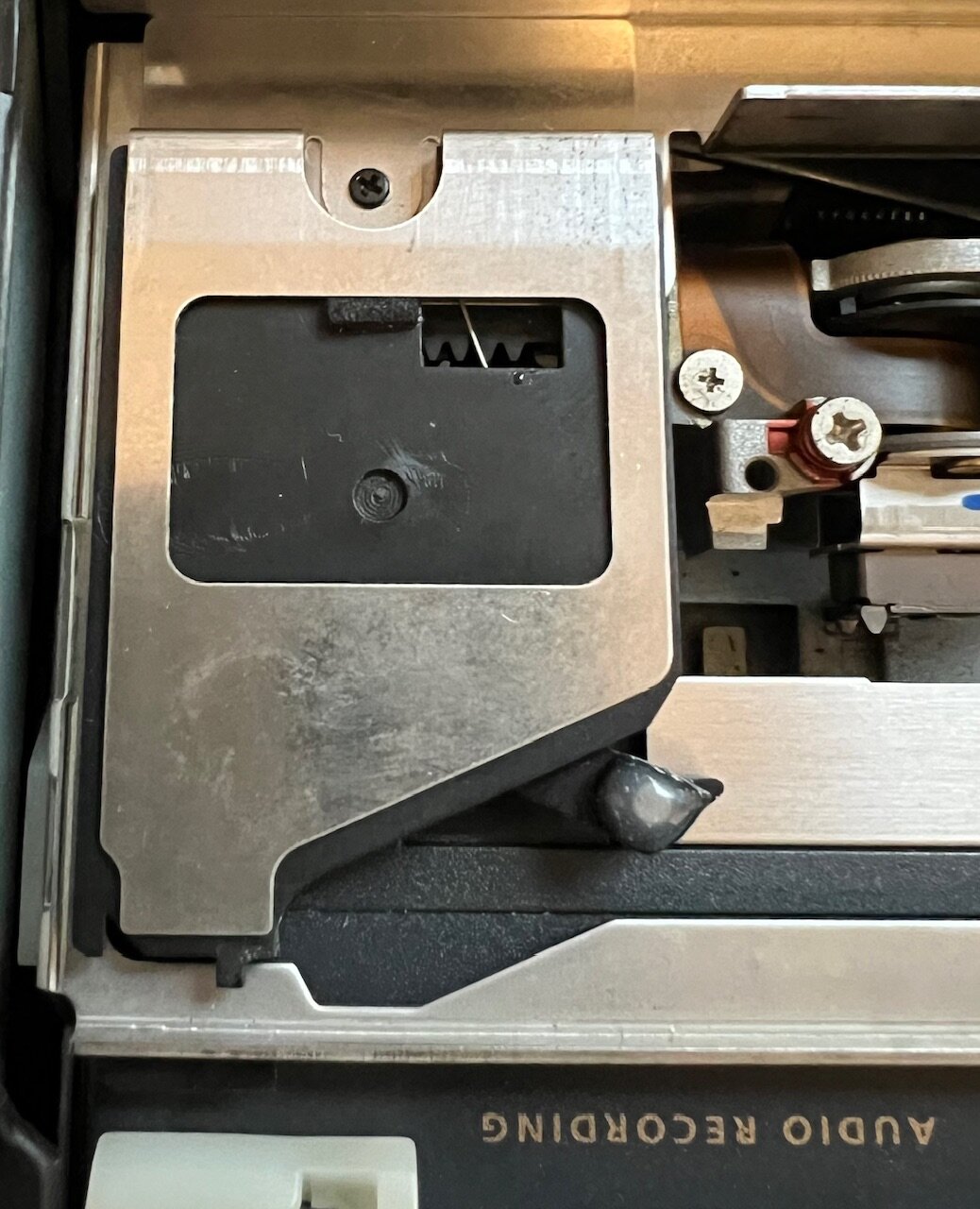

Je ferai assez vite un état des lieux (cartes rongées par l’électrolyte des chimiques CMS).
J’y mettrai de petits tantales plutôt.
Curieux, je l’avais ouvert une fois pour dépoussiérer ; mais je n’avais pas constaté d’anomalies, visuellement.
Ce n’est pas visible comme ça, il faut sortir les cartes.
Déballé, super-bien emballé vraiment, bravo :+1:t2:

Bon et bien tiroir réparé et maintenant il me reste à remplacer les chimiques qui ont bien coulé !
Des nouvelles.
Malheureusement une tête est HS.
La carte de lecture et d’enregistrement était très oxydée ce qui a eu raison de cette tête irremplaçable.
Dommage !
j’ai envoyé le deuxième exemplaire à @le-bleu , vous pourriez lui demander si la tête est OK.
Le troisième exemplaire est parti à la déchèterie le mois dernier, il était resté sous 50 cm d’eau boueuse pendant 1 semaine …

Question tête HS, j’ai eu le cas sur un DCC600 : fils coupés en sortie de tête, pas réparable :pensive:

Pour info, le DCC900 est maintenant fonctionnel.
C’est un très bel appareil, encore merci.
Bravo.
Intéressé de savoir comment vous avez procédé, puisqu’à priori vous aviez diagnostiqué la tête HS.

Tu as pu trouvé une autre tête?
LB
Oui enfin on m’en a prêté une !
Le lecteur tourne depuis deux jours. Ça valide mon travail sur les cartes.
La tête hs c’est facile car c’est prévu dans le mode service de l’appareil.
Chaque tête est testée et les erreurs comptées.
