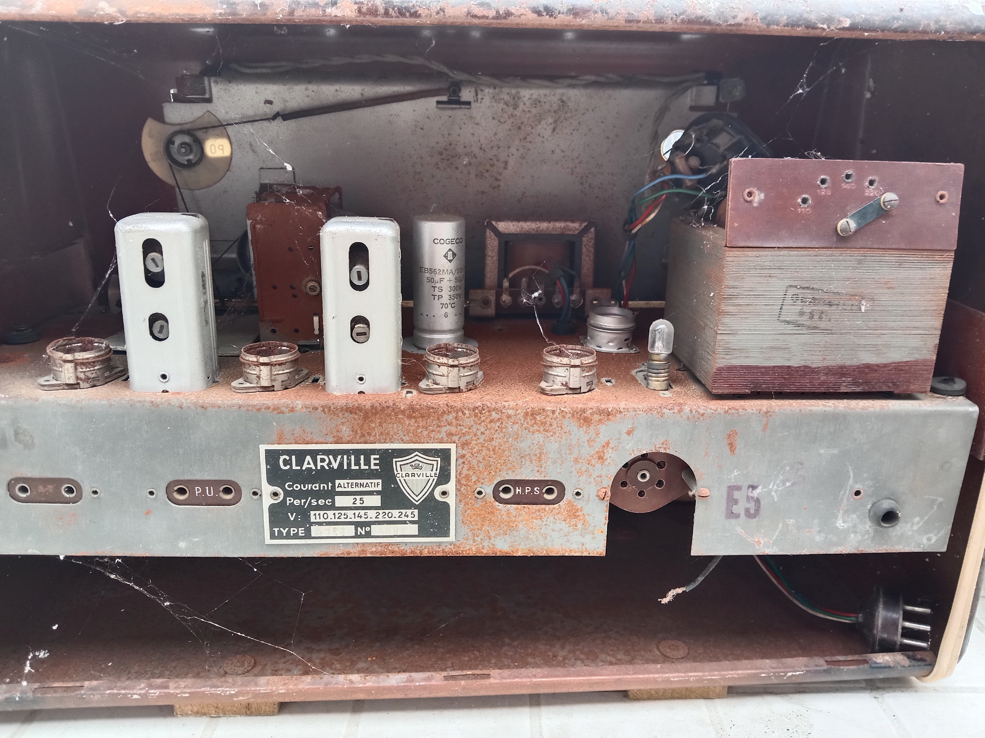

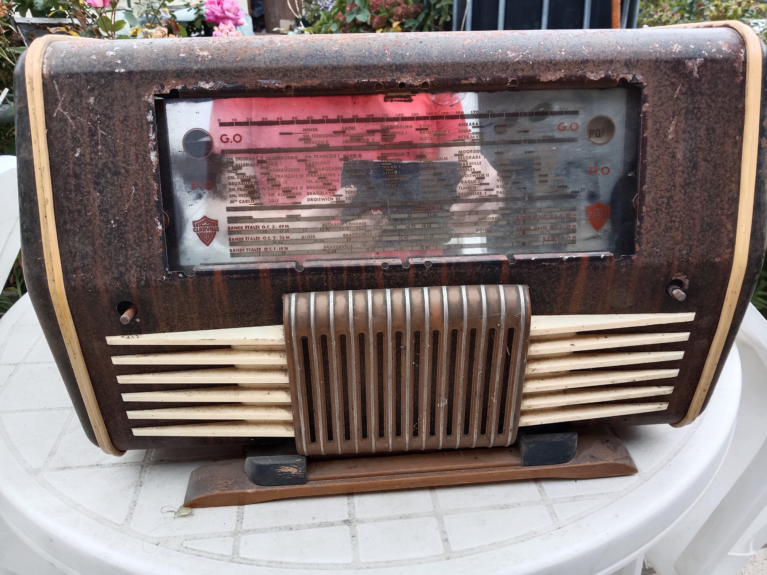

Je donne ce poste de marque Clarville type M111 dans l’état avant de le démonter si celà peut faire plaisir ,il y a du travail, manque l’enjoliveur en façade, les lampes,boutons et le carton arrière
Salutations Jean-Luc

C’est un poste qui est assez special avec un beau look bien sur quand il est en bon état !

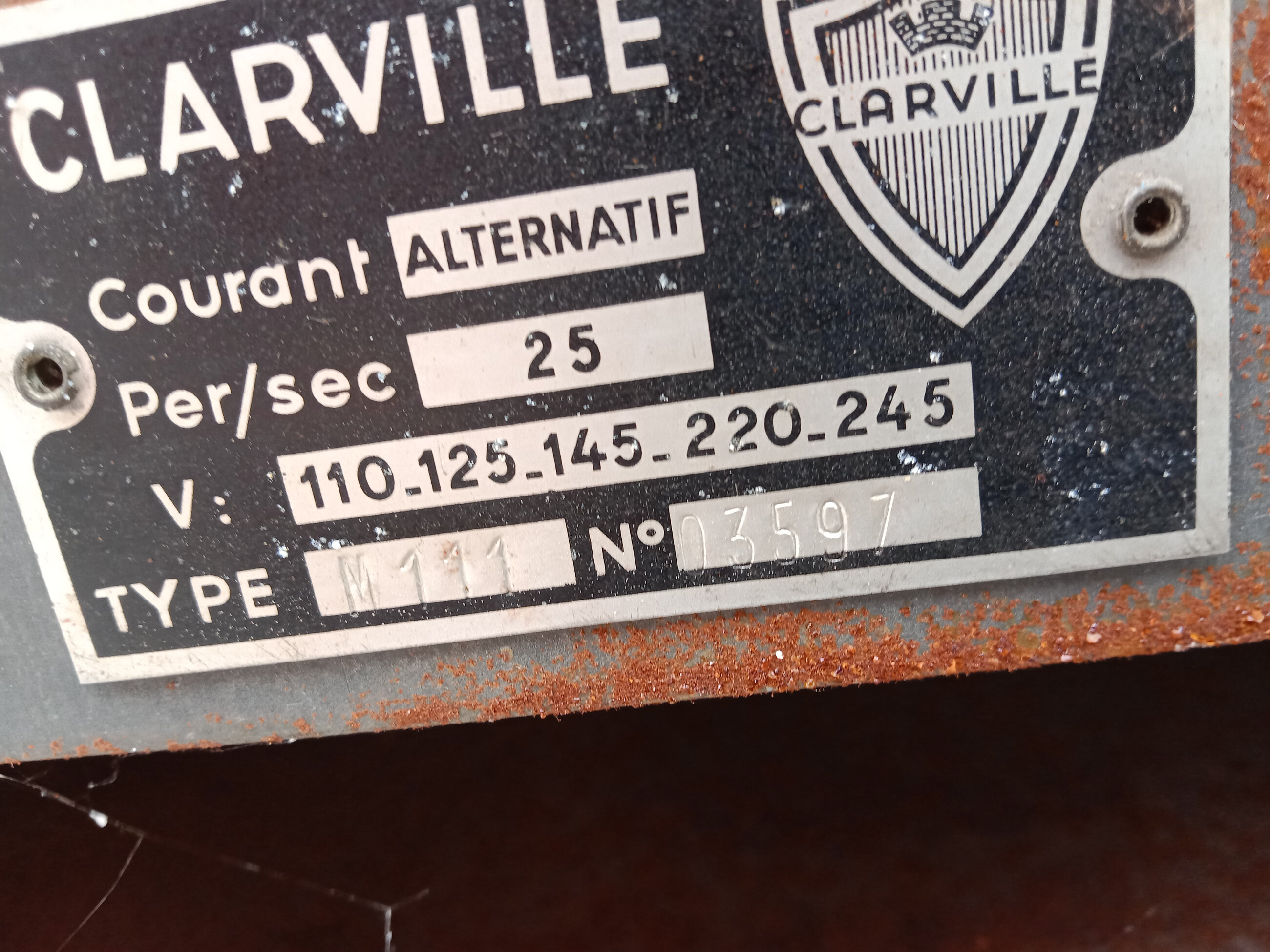

La particularité de ce poste est aussi le haut-parleur elliptique avec bobine de filtrage ,c’est assez rare ! Je viens de voir la fréquence du secteur ne serait pas de 25 Hz ?

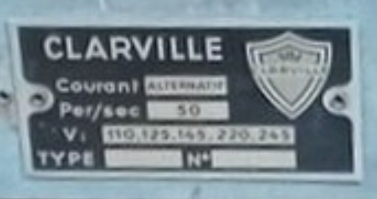

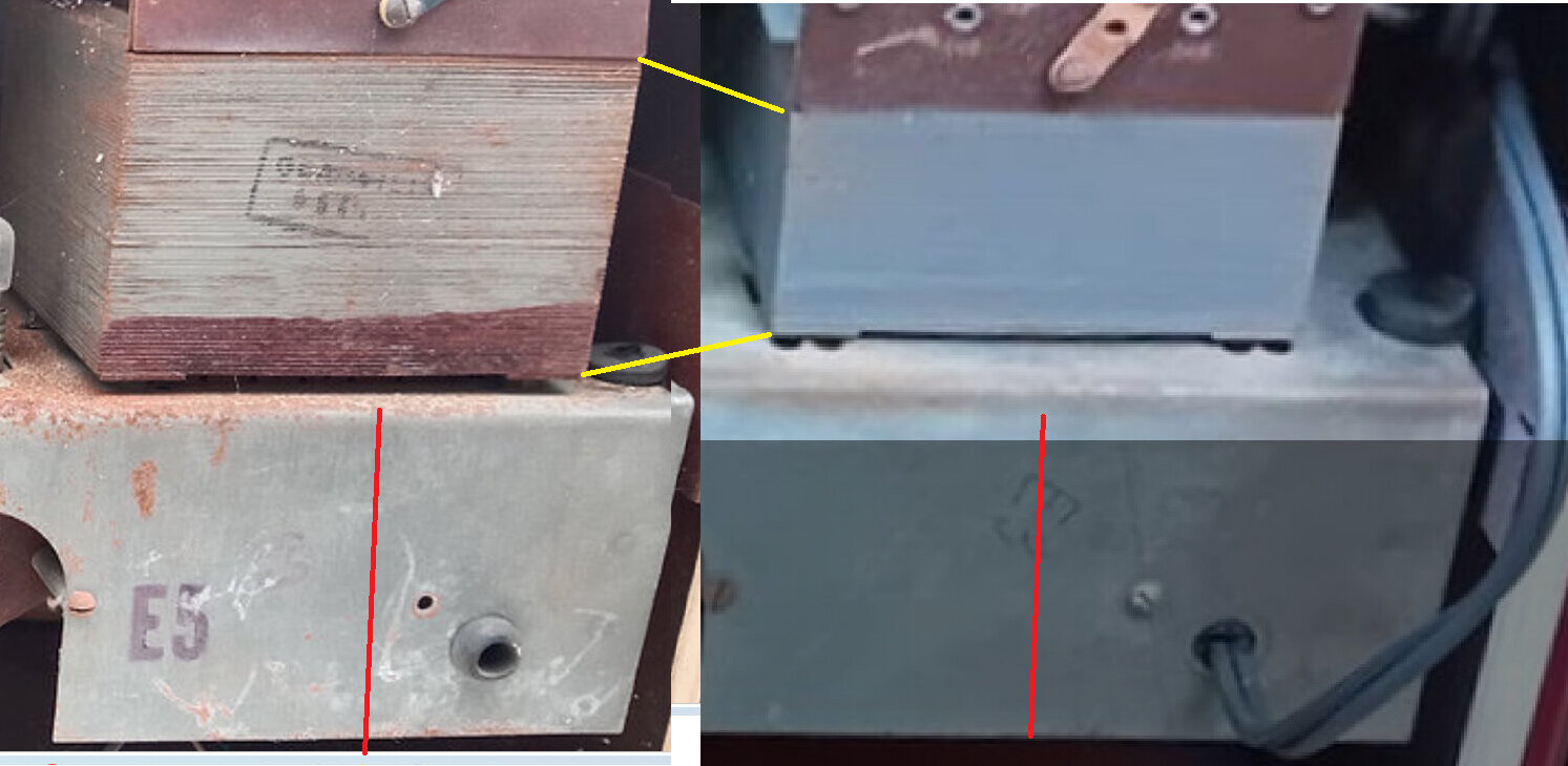

sur la Photo du GL c’est un transfo 50Hz
un 25 Hz serait le double en hauteur
un transfo prévu pour du 25 hertz fonctionne très bien sur du 50 hertz !
c’est le contraire qui pose problème ( surchauffe ! )
comparaison des photos pour meme hauteur de chassis
aucun doute sur la tolerie de transfo
le tien un 25Hz celui du GL un 50Hz ou il etait 25Hz a l’origine ?? et repare en 50Hz
non pas repare 50Hz a l’origine
