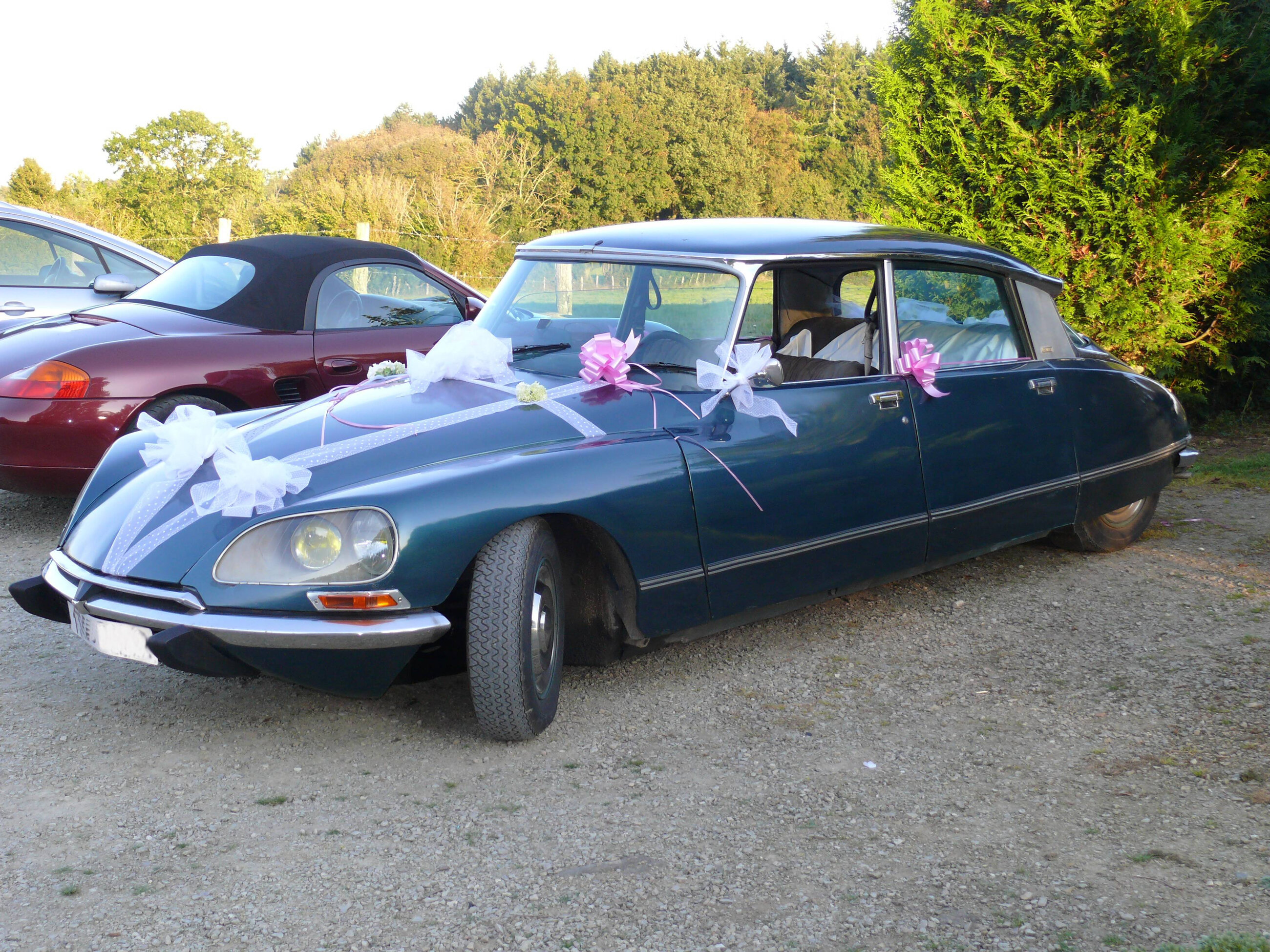

Au vu des nombreuses contributions, il me semble correct de vous présenter la voiture:
:slight_smile:

Merci. Elle est superbe !

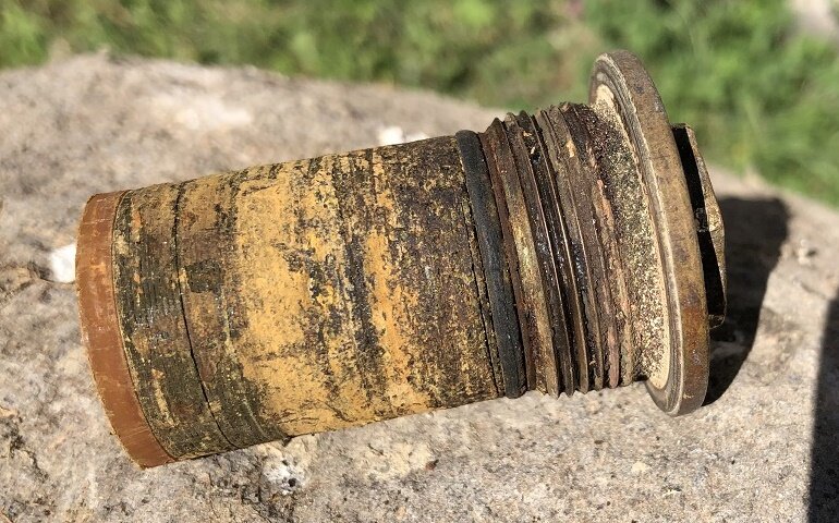

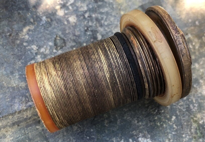

bonjour à tous, un autre gros problème des DS, les réservoirs qui pourrissent, pour commencer nettoyer le filtre, souffler les conduites, vérifier la pompe, mettre un peu d’essence dans le carbu, voir si sa démarre, faire attention à pas foutre le feu dans la garniture de capot si elle y est encore, ces autos on souvent des retours de flamme au carbu
