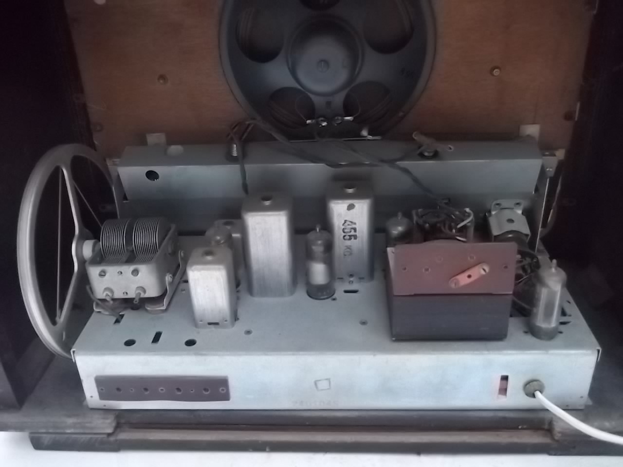

J’ai récemment trouvé un poste Ducretet L425, en bon état général, dans un dépot-vente généraliste (Poste qui n’a rien d’exceptionnel mais qui avais le mérite d’être en bon état)
Et d’être simple et monté avec un jeu de lampes assez réduit (que 4 lampes sur le châssis) , et un peu inhabituel : ECH81,EBF80,ECL80,6X4 (La ECL80 étais plus souvent employée comme lampe de balayage trame ou séparatrice sur les anciens tV noir & blanc)

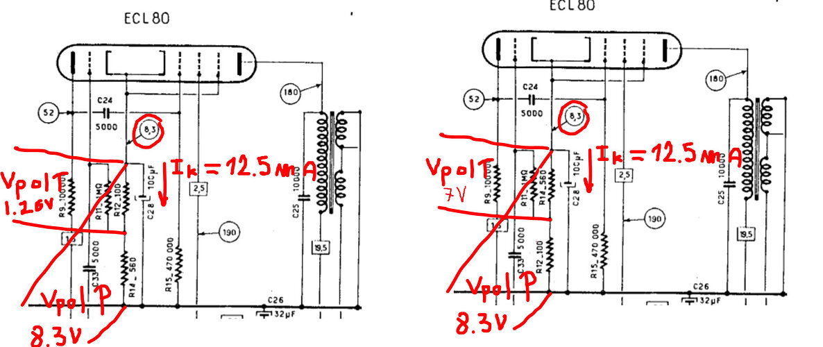

Une recherche de schéma sur doctsf me fait douter sur l’exactitude du schéma au niveau des 2 résistances de polarisation de 560 ohms et 100 ohms
(cliquer sur le lien, puis « zoomer » sur le schéma, sous la ECL80, pour localiser R12 et R14)
Ces résistances ne devraient elles pas êtres permutées pour un meilleur point de fonctionnement de la ECL80 ?
(Puisque j’ai maintenant ce poste : J’ai essayé les 2 montages et si, certes, les 2 montages fonctionnent, le fonctionnement est meilleur avec les résistances R12 et R14 permutées , 100 ohms en bas et 560 ohms en haut )
Le schéma aurai il bien une erreur ?

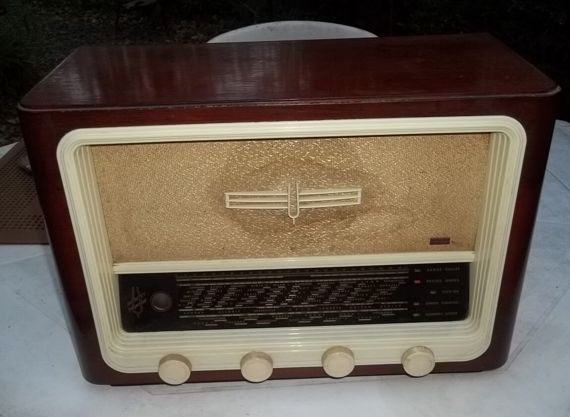

très beau poste en effet ^^
On va dire que c’est un poste simple , mais bien conservé, et joli tout en étant dénué de fioritures , disons « d’une sobre élegance » .

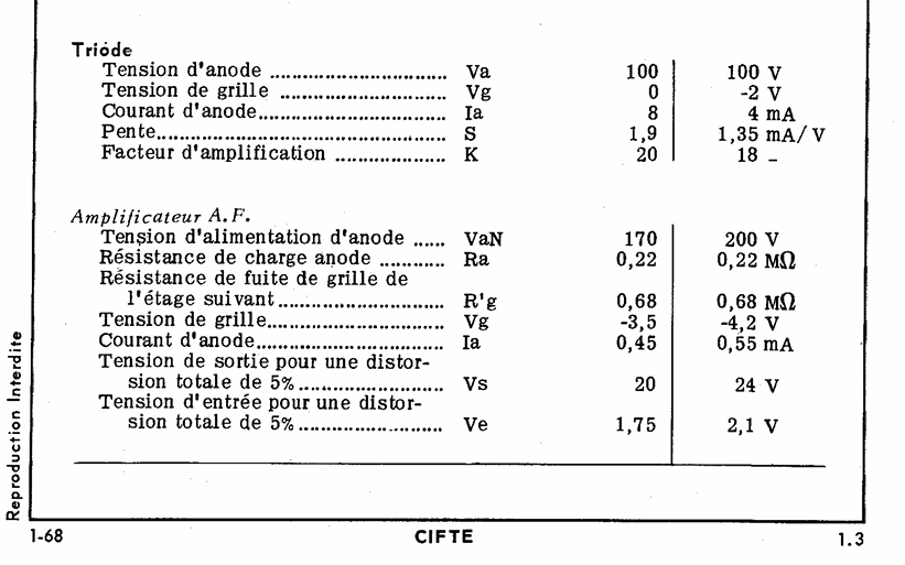

la doc constructeur dit cela en ampli AF pour la triode
J’avais mesuré les tensions :

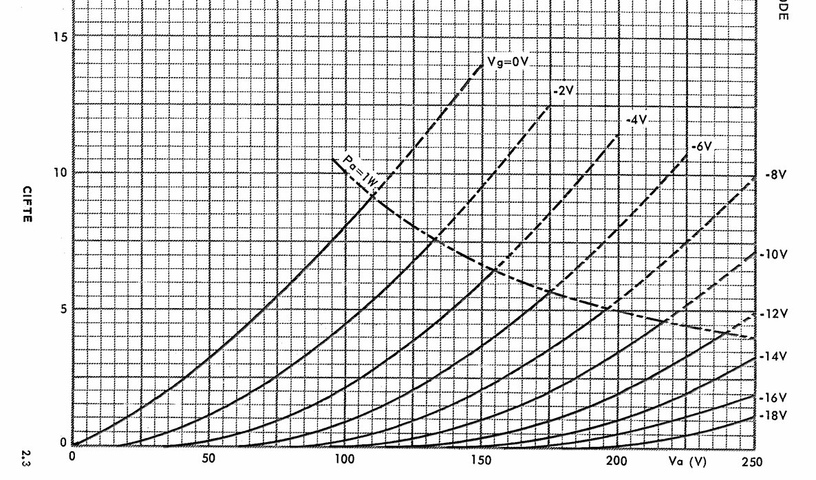

Pour l’élément triode : Le montage « selon schéma » me donnais environ 5,5 à 6V sur la grille triode (largement surpolarisée) et le montage « permuté » me donne environ 1,5V (ce qui est bien plus proche des conditions normales)
Pour l’élément pentode : j’ai 200v écran, 190v anode, et environ 8 à 8,5V polar (ce qui semble tout a fait normal)
tu oublie que la cathode triode est a un tension positive
le calcul est simplifié il faufrait iterer pour le second calcul ou re mesurer Vk pour tenir compte de la baisse du courant triode
c’est un systeme ou tout est en boucle on modifie la polar triode et cela modifie la molar penthode

sans plus d’infos fiables je ne touche pas au schema
Le courant de la penthode variant dans de plus forte proportion que la triode, il y a une contre-réaction sur la grille de la triode… (il n’y a pas de découplage sur le point milieu).
Intéressant à mettre sous le coude pour étudier à l’occasion… Marrant non? C’est une marque de fabrique chez eux les boucles cachées…
O.K , ne touchons pas au schéma, c’est plus compliqué que je le pensais …
Il y a en effet des variations de courant consommé par la pentode (selon le montage, et aussi un peu selon ce qu’on lui demande de sortir …)
Il n’y a en effet pas de découplage du point intermédiaire polarisant la triode (ce qui amène effectivement une contre réaction)

Il y a , dans le retour H.T du T.A : Une résistance qui polarise les lampes HF/MF et parcouru par le courant total dont la BF , et cette polar peut se trouver modifiée par la modification de polar de la BF (ce qui amène une modification de sensibilité selon le courant total et donc selon les modif de polar de la B.F )

Il n’y a pas de contre-réaction négative sur la grille de la triode à cause du condensateur C28 qui agit comme un découplage de cathode(s) en amont du diviseur R14-R12.
