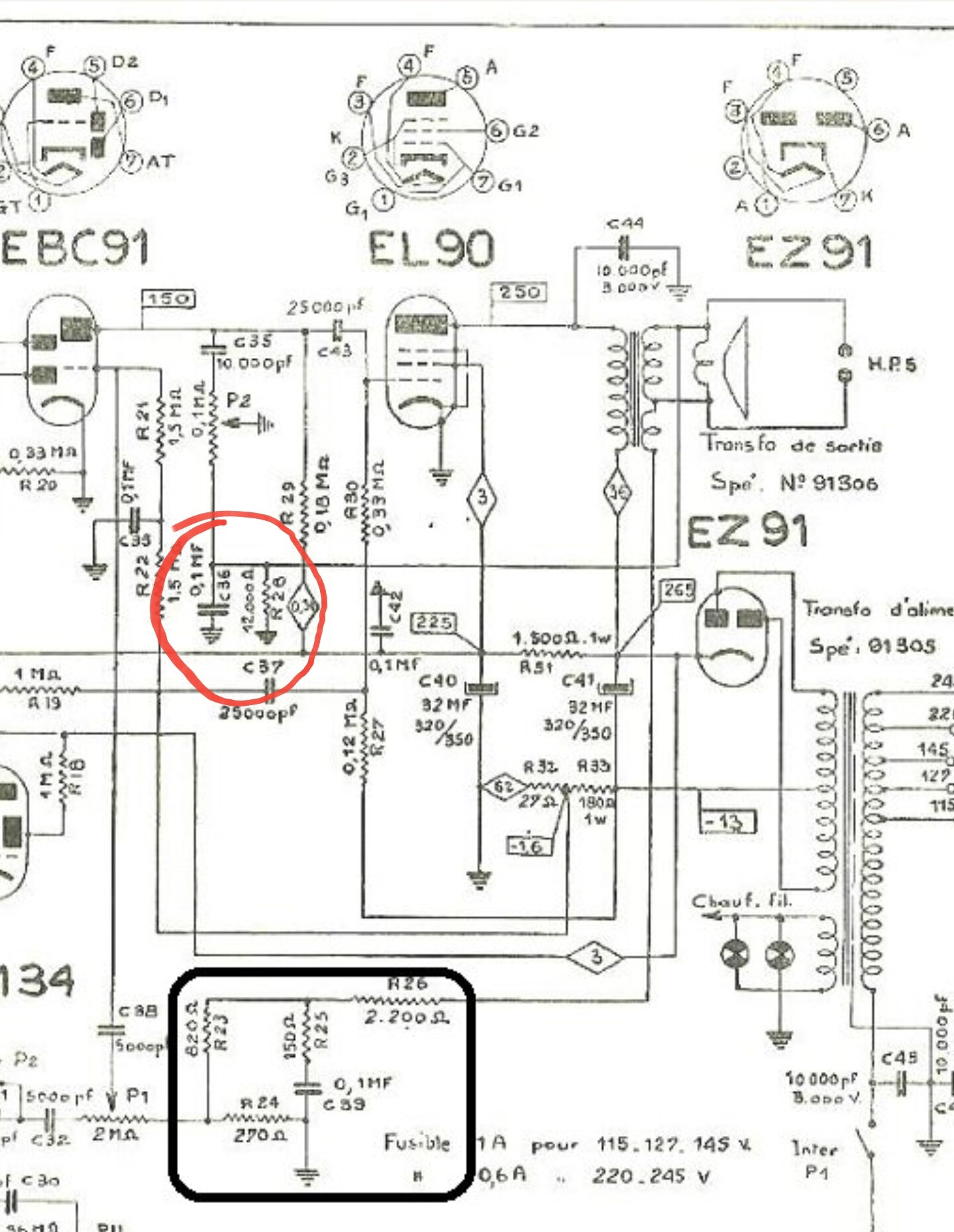

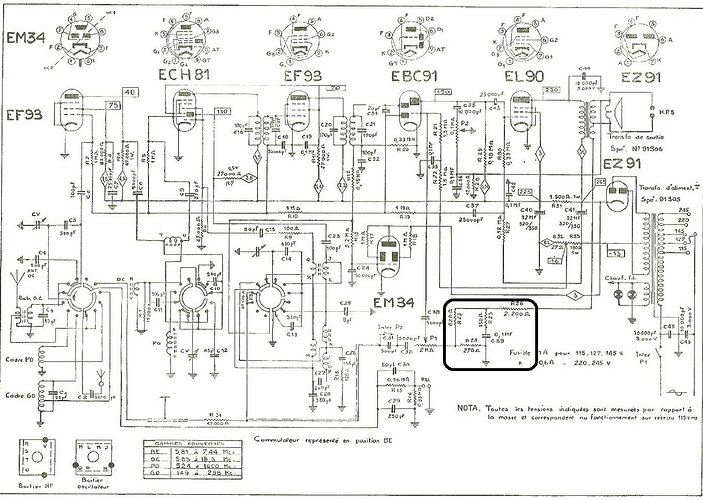

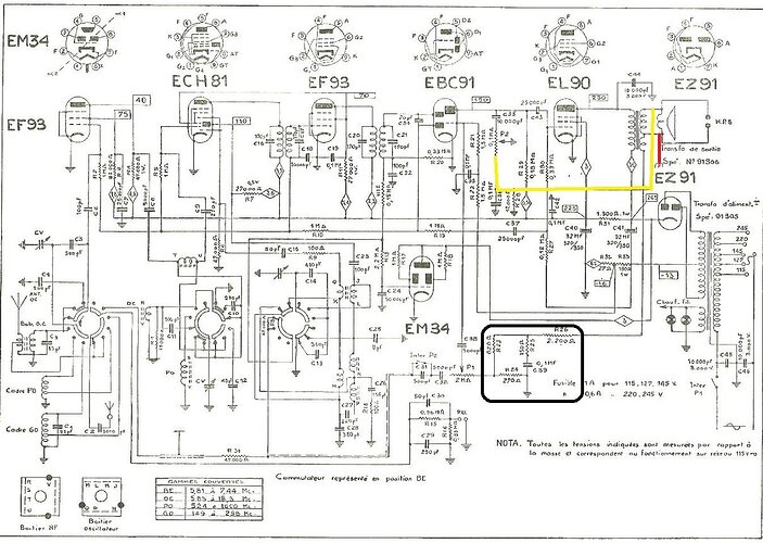

Sur un chassis de ce poste, le transfo de sortie a été changé par un ts normal.
A l’origine, il y a 2 enroulements sur le secondaire, donc 3 fils, 2 vont sur le hp et le 3e est connecté sur une R de 2200 ohm.
Avec le nouveau transfo, les 2 fils vont sur le haut parleur et la R de 2200 est en l’air. Le poste fonctionne de cette façon.
Faut il relié cette R à la masse, la laisser en l’air, la connecter au HP?
Faut il connecter un fil du hp à la masse?
A quoi sert ce réseau R 23 24 25 26 et C39?
C’est un reseau de contre reaction qui ameliore la qualite de l’ampli

Peut-on relier la résistance de 2200 ohms à la masse ou la connecter au secondaire du hp ? merci
il doit manquer une masse sur le schema
sans cela je ne vois par comment fonctione la 1er contre reaction
avant de repondre j’aime bien comprendre
donc je peux relier cette résistance sans problème au chassis !
en l’air ou a la masse je ne pense pas que cela change grand chose en l’etat de ce que je comprends de ce systeme
merci de votre réponse cordialement

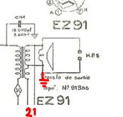

Il me semble que le HP a un retour à la masse par P2
vois pas bien comment peuvent se repartir les deux tensions appliquées aux deux lignes contre reaction si le transfo n’a pas son secondaire relié a la masse
HRH a ecrit : Il me semble que le HP a un retour à la masse par P2
Comment réagit le transfo si on relie le point bas du ts à la masse quand P 2 est aussi à la masse? Sur le nouveau ts, le petit enroulement qui va vers R26 2200 ohm n’existe pas !
un coup d’ohmmetre dira ce qu’il en est
Non c’est par la R 26 de 12 kΩ, qui est shuntée par le condensateur C 36 de 0,1 μF, que se fait le retour à la masse, donc du point de vue alternatif c’est comme si c’était relié directement à la masse :
