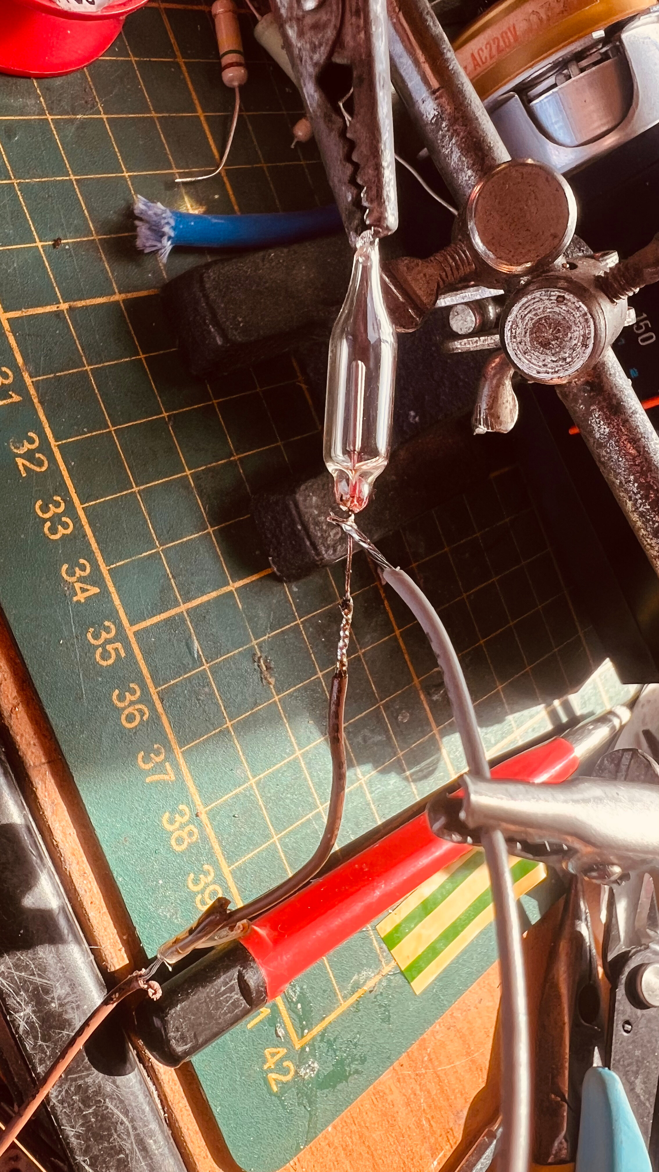

les fils qui sortent du bulbe sont trés fragiles et souvent un des deux esr cassé
pratiquement impossible à ressouder

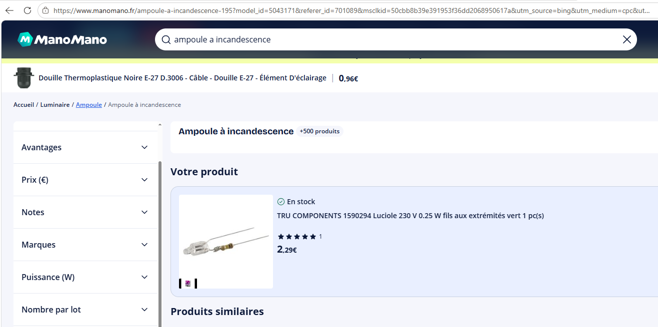

Quelle solution de remplacement pour ce néon = il ne faut pas que cela éclaire beaucoup
= néon … led… ou autre ?

Et j’ai quand même pu ressouder le fil cassé
bien isolé avec manchons
