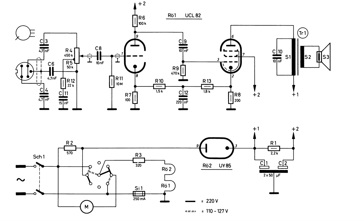

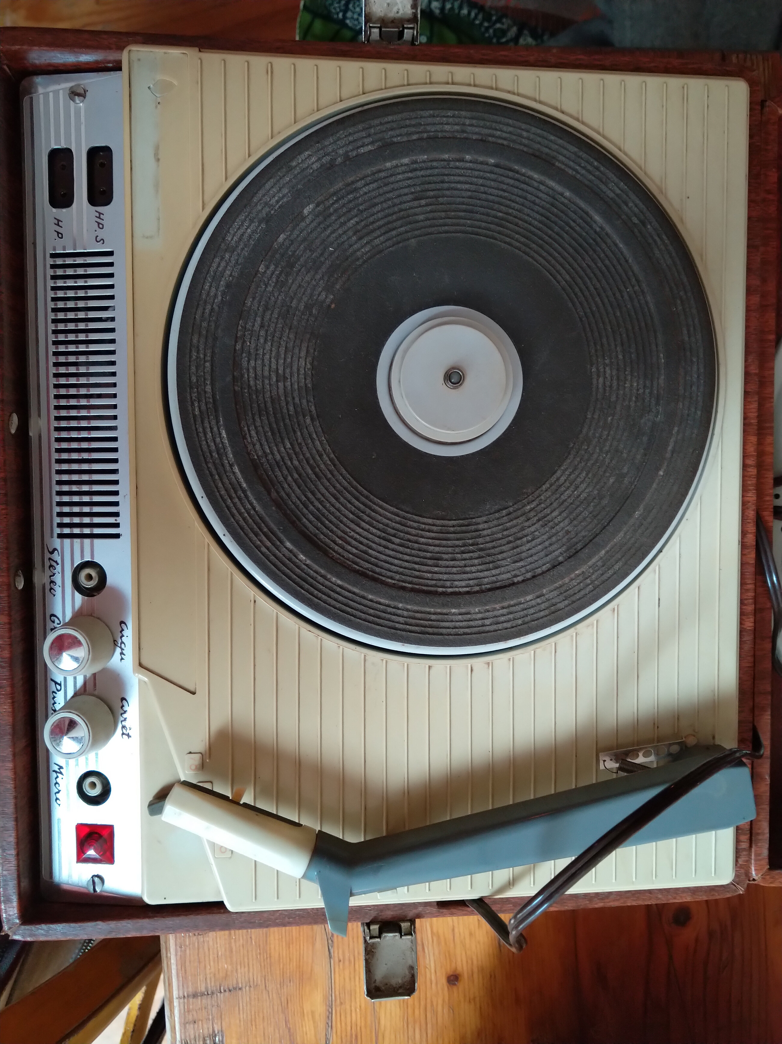

Bonjour, je recherche donc la valeur du potentiometre de puissance de l électrophone sur châssis ag2056.

ampli a lampes ou a transistors ?
si lampes quel jeu de tubes ?*
probablement qq chose comme cela

Cet électrophone existe sous la marque « Europe » ou « Manufrance » apparemment :
https://www.leboncoin.fr/ad/collection/2606771606
https://www.leboncoin.fr/ad/collection/2872152148
Utilise une ECL82.
Oh ! Quelle bonne surprise de lire vos infos ! Merci
Je regarde tout cela et vous dis , merci encore
