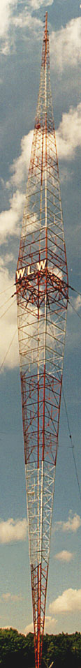

L’antenne « diamant » Blaw-Knox :

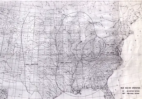

Couverture émetteur 500kW :

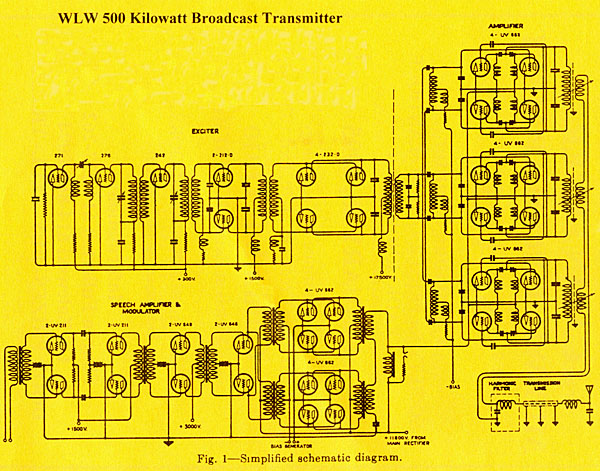

schéma Tx 500kW.
Ampli HF final alimenté sous 11,7kV, courant d’antenne 65A, énergie courant continu consommée 747,5kW.
Filaments : 33V sous 4500A via 3x Dynamotors.

Merci pour ce partage. La visite est passionnante. Le schéma aussi d’ailleurs ! Il devait faire chaud dans ce local ! J’espère aussi qu’il n’y avait pas d’habitation au pied de cette antenne : sinon je pense qu’il ne devait pas y être facile de recevoir sa télévision…
