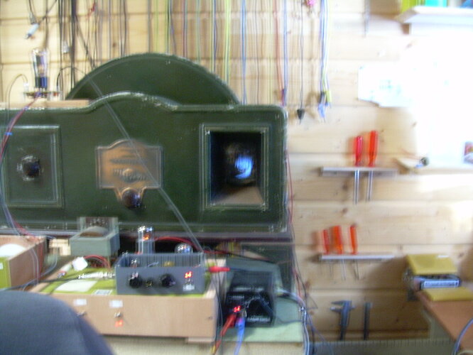

J’ai eu l’occasion d’en voir un fonctionnel chez un ami du forum , il y a une vingtaine d’années
Malheureusement la photo est un peu floue
