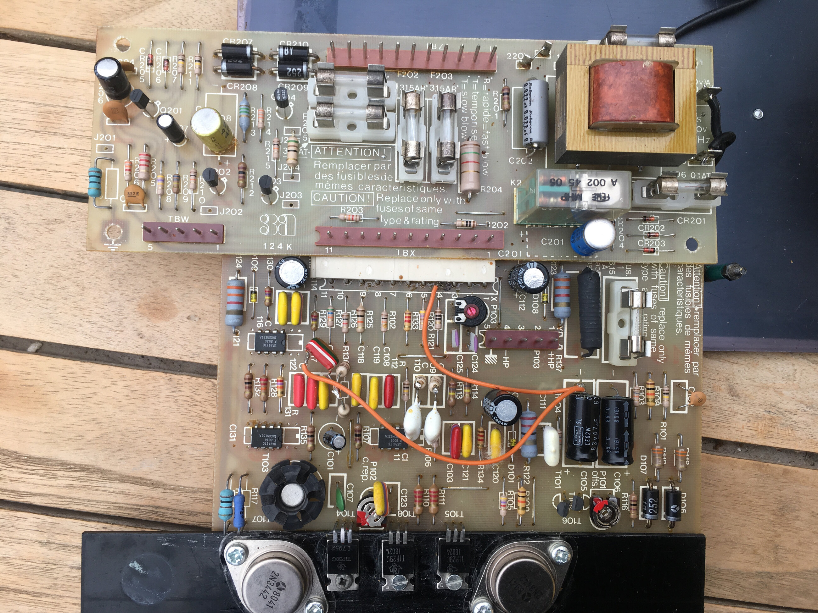

Bonjour - je possède 2 enceintes 3A andante type 680 - sur l’une d’elles le relais grésille (petites étincelles). Je sais que l’on peut le nettoyer mais je voudrais savoir quel condensateur doit-on changer d’une manière générale

Si le relais « grésille » c’est qu’il ne colle pas franchement. Donc soit c’est dans la commande du relais qu’est le problème, soit c’est le relais lui même qui est fatigué.
Si par nettoyer, tu parles des contacts, une fois que c’est bouffé par étincelage il n’y a pas grand chose d’autre à faire que de changer le relais.
Je ne suis pas partisan de changer tous les condensateurs par prophylaxie, c’est juste un bon plan pour bouziller le PCB en décollant les pistes ou créer des pannes où il n’y en avait pas. Cette pratique à la mode est surtout le fond de commerce du Youtubeur moyen. Sur des alims à découpage ça peut effectivement résoudre une panne sans chercher à comprendre, mais les condensateurs y sont soumis à des conditions difficiles, ce qui n’est pas franchement le cas dans tes enceintes.

Merci bien à tous - j’ai testé beaucoup de condensateur sur la carte (en respectant la polarité) - alors soit je suis mauvais avec mon multimètre uF - soit les condensateurs sont pratiquement tous à changer.

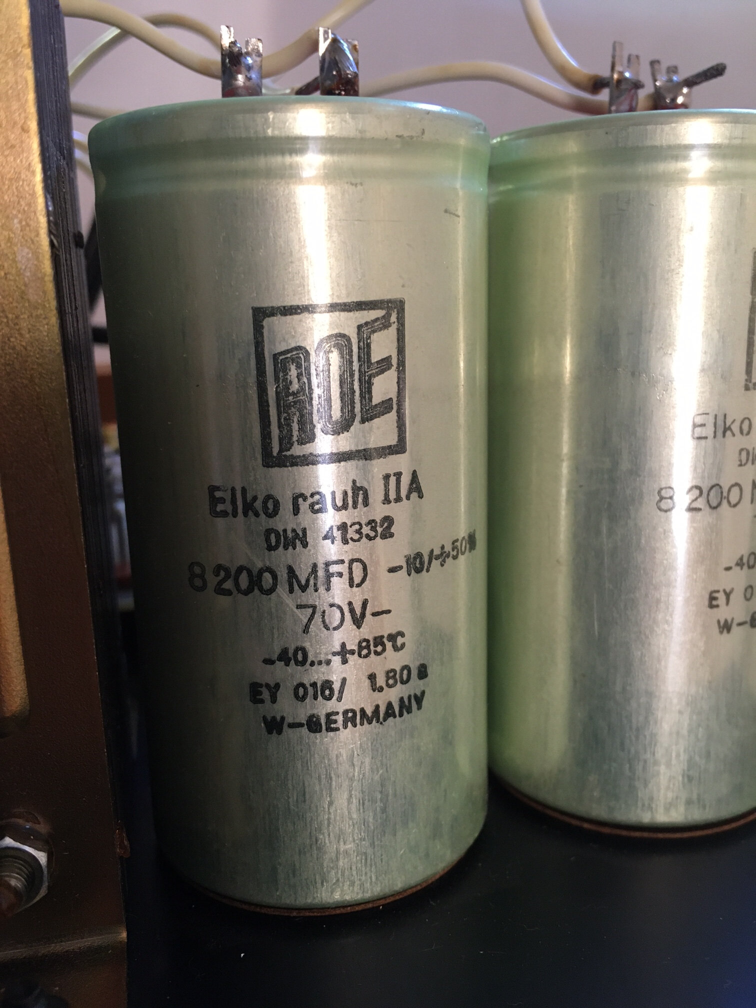

Pouvez-vous me dire si ces condensateurs à vis peuvent encore se trouver ?

Bah, en 70V n’est plus vraiment dispo, on trouve aisément en 100V.

cela ne pose pas de problème d’utiliser des 80V ou des 100V a la place des 75V d’origine.
Tu peux également prendre des 10000µF a la place des 8200µF d’origine.
Mais la question que je me pose c’est de savoir si il est utile de les remplacer ?
Quel valeurs mesurent tu pour ces condensateurs ? (Valeur,ESR , Vloss)
Les valves de surpression (sur le dessus) montre elle des signe de faiblesse ?
En déssoudant une patte ou pas ?
Parce que si tu les laisses soudés , effectivement beaucoup vont paraître hors service .
Les valves sont en bon état mais les mesures ne sont pas homogènes du tout - les enceintes sont de 1984 -ce n’est pas très compliqué à changer …

condos à vis ROE ?
https://forum.retrotechnique.org/uploads/default/original/4X/f/c/0/fc0ca462e8a5c36770383a2b81519cd7228c72ac.jpeg
ils sont fixés par un gougeon M8 ?
pas très courant
idéalement à passer au pont RLC avant remplacement mais à priori tu n’en as pas
quel diamètre ?
8200µf 70V?
probématique
vu chez Mouser des 10000µf 100V
mais diamètre 51mm

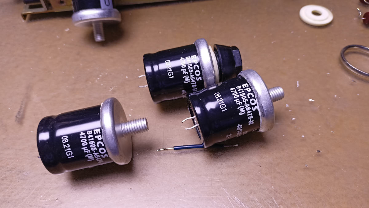

si morts
une chose faisable
garder les fonds et coller des condos à bornes à vis ou des « snap-in » dans les fonds
un exemple ici

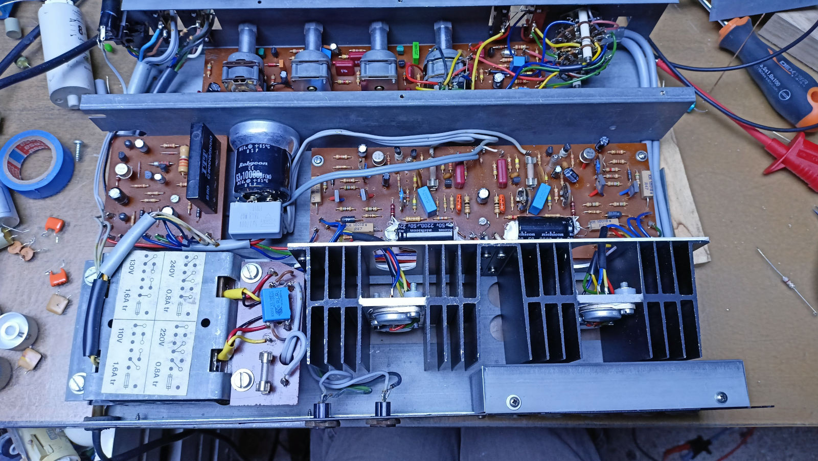

dans un DUAL CV80
d’autres destinés à un Revox A76
