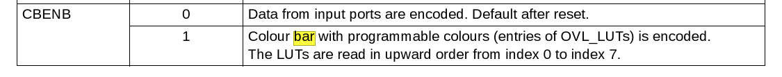

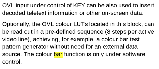

Il n’y en a même pas besoin, il y a un générateur de mire intégré dans le SAA7182.
Voir la description rapide:
· Internal Colour Bar Generator (CBG)
En effet, ça apparait sur quelques pages de la doc :
