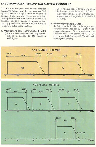

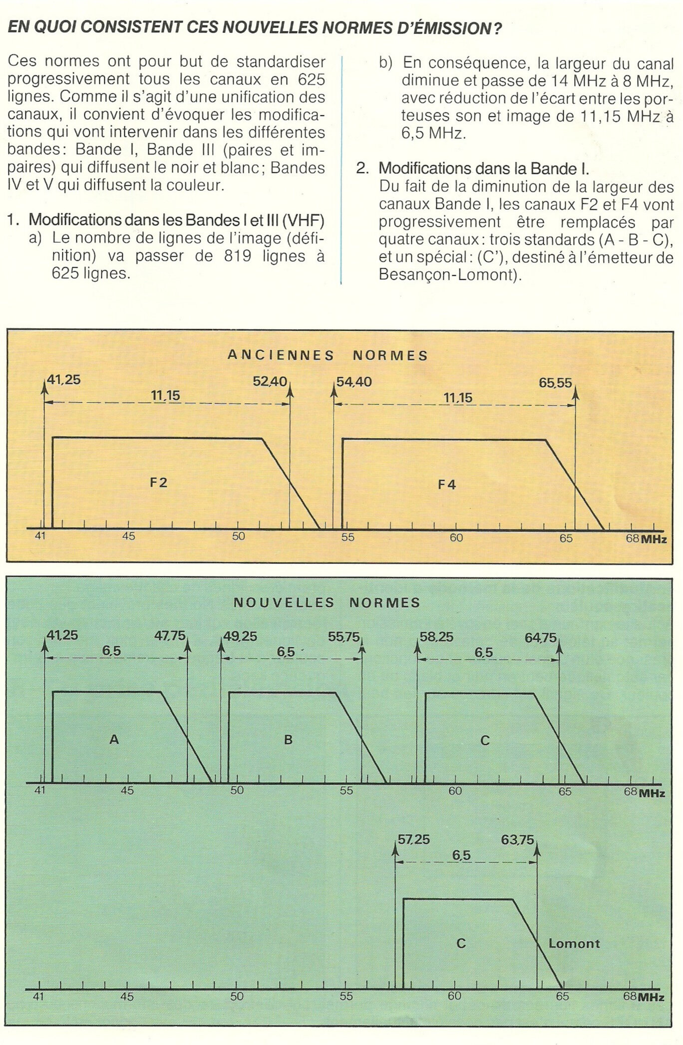

Est-ce que la partie tuner,réception Bande 1 d’un téléviseur des années 70 est-elle réservée à la norme F uniquement ?
Oui les tuners de cette époque étaient conçu avec un écart de 11.25MHz.
Si vous injectez un signal B /G vous allez avoir l’image mais pas le son. Ou l’inverse :frog:
Si la mire marche a coups de baffes c’est qu’il y a du mauvais contact ou des mauvaises soudures
Suivant la mire des broches de lampes oxydées n’est pas a exclure
L’écart son-vision en 819 lignes était 11,15 MHz, en plus ou en moins selon les canaux pairs ou impairs (en bande III).
Mais si par « tuner » on entend toute la partie réception son/vision ce n’est pas l’écart entre son et vision qui était la principale différence, mais aussi les modulations (vision positive et son AM pour la France, négative et son FM pour le reste de l’Europe).
Si par « tuner » on n’entend que la partie conversion RF → FI ils étaient utilisables pour d’autres normes, en particulier dans les TV multistandards.

Marcel a raison, mea culpa, c’est 11.15 et non 11.25. Le téléviseur devait être capable de retourner son traitement selon le canal sélectionné.
En résumé avec la précision très pertinente sur le terme tuner, la tête HF est universelle, mais c’est la platine FI qui pose problème.
