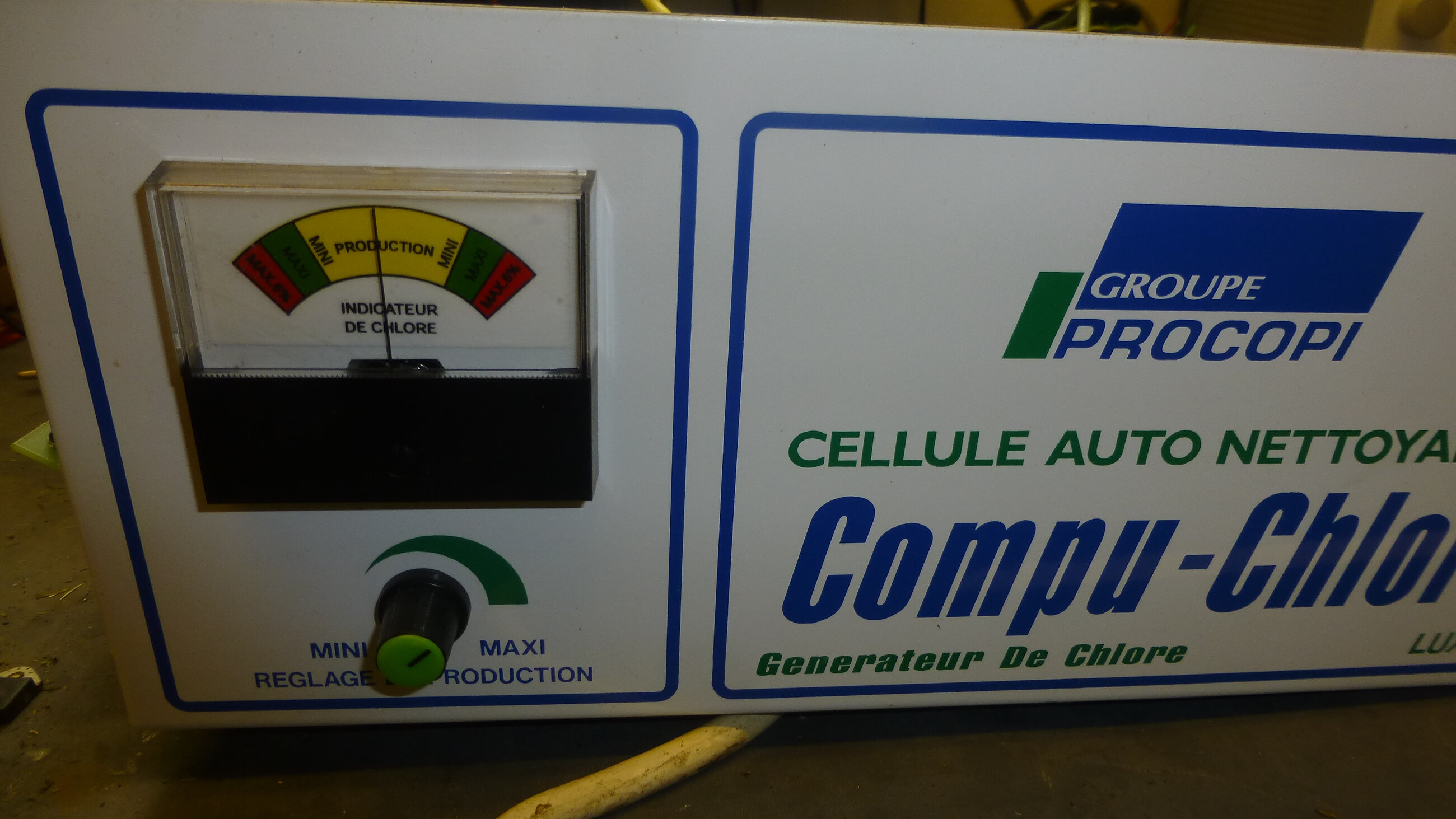

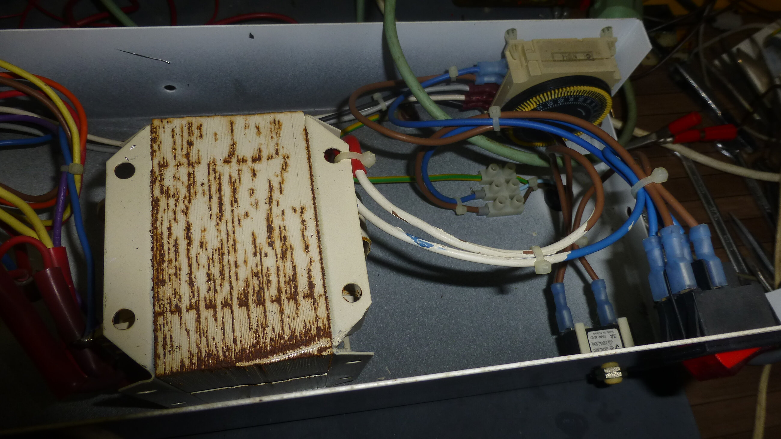

Bonjour, l’alim de mon électroliseur de piscine me pose des soucis, aussi je pense construire une nouvelle alimentation tout en conservant les électrodes à travers lesquelles circule l’eau du bassin.
Un réglage de l’intensité du courant qui traverse les électrodes est impératif.
Il faudrait une tension de 3,5 V sous 5 ampères. Ma préférence serait de réutiliser le boitier où il y a le transfo qui délivre 20 V avec assez de puissance nécessaire. J’ai aussi un transfo qui sort 6,3 V sous 7 Ampères mais avec la nécessité d’une adaptation mécanique.
Matériel dispo: 2N3055 - LM317 + des fonds de tiroir…
Toutes vos idées et proposition de schéma sont les bienvenus, merci !

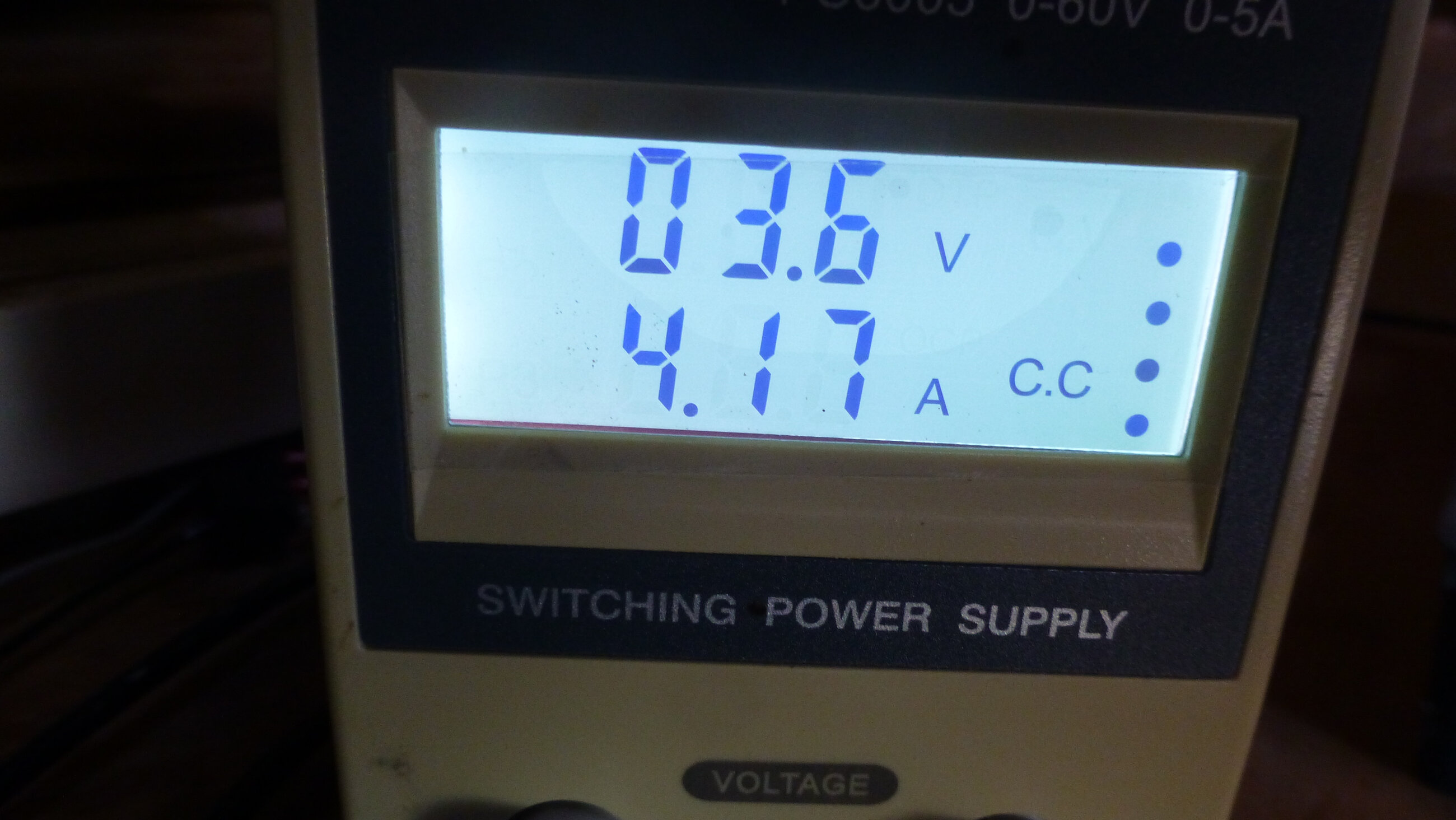

Avec une alim extérieure, (courant redressé) dès que j’atteinds les 3,3 V, je suis à 4,7 A, ce qui me satisfait. Dans le boitier d’origine, il y une horloge programmable qui inverse la polarité toutes les 12 heures.

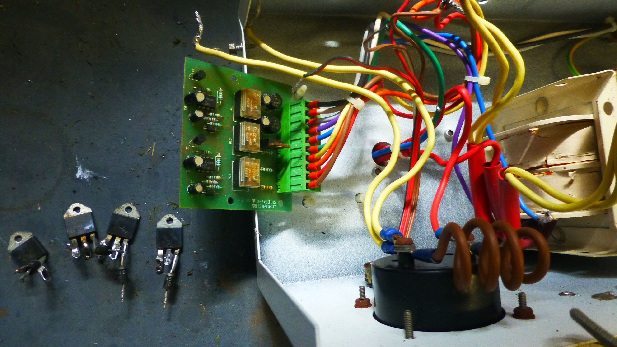

Sur la photo (une usine à gaz) il y 4 Thyristors (S2062J) + des diodes (1N5404) une carte électronique de commande avec 3 relais, 2 ponts de diodes, 2 LM741, 2 transistors (2SC32725), 1x BT136 + 4 condos + 10 résistances + 2 diodes

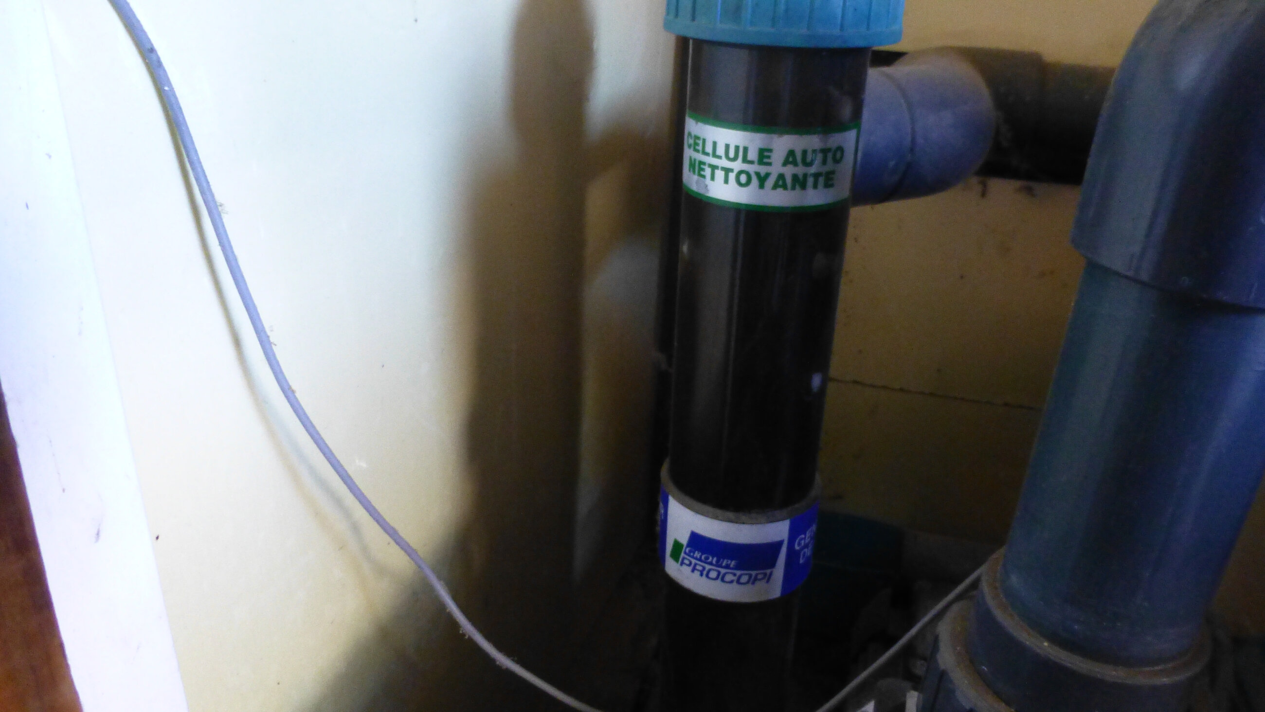

L’eau avec un certain degré de salinité traverse la cellule auto-nettoyante et c’est ainsi qu’il y a électrolyse. Avec l’alim extérieure (0-60V - 5 A) dès les 3,6V je plafonne à 4,17A.
Vos avis et d’éventuels docs sont les bienvenus !

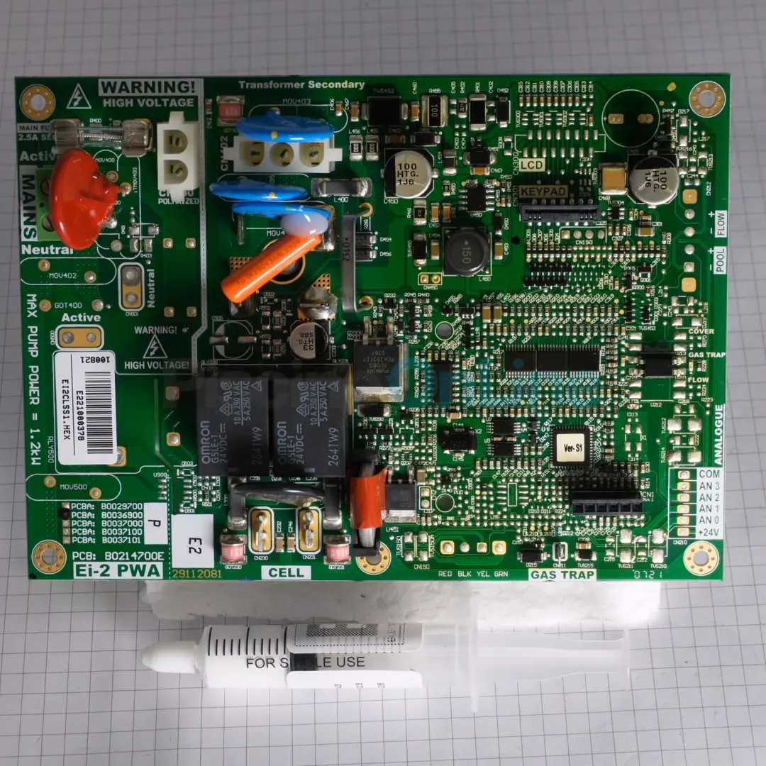

juste pour apporter quelques éléments à cet échange, mon électrolyseur (Zodiac Ei²) vient de me lacher :angry:
Après démontage du coffret, on trouve un transfo torique 240/ 2x27V 5A suivi d’un redresseur utilisé en demi-pont. Au vu des capa de filtrage (33µF) et du courant nécessaire (~5A) ça ne doit pas être du courant lissé. J’ai tenté d’alimenter la cellule avec une alimentation stabilisée mais il me faut 30V pour atteindre péniblement 1A. J’en déduit que la cellule est HS. Elle est composée de 6 electrodes d’environ 25 cm² (les 2 extrêmes sont alimentées, les 4 autres sont « flottante »).

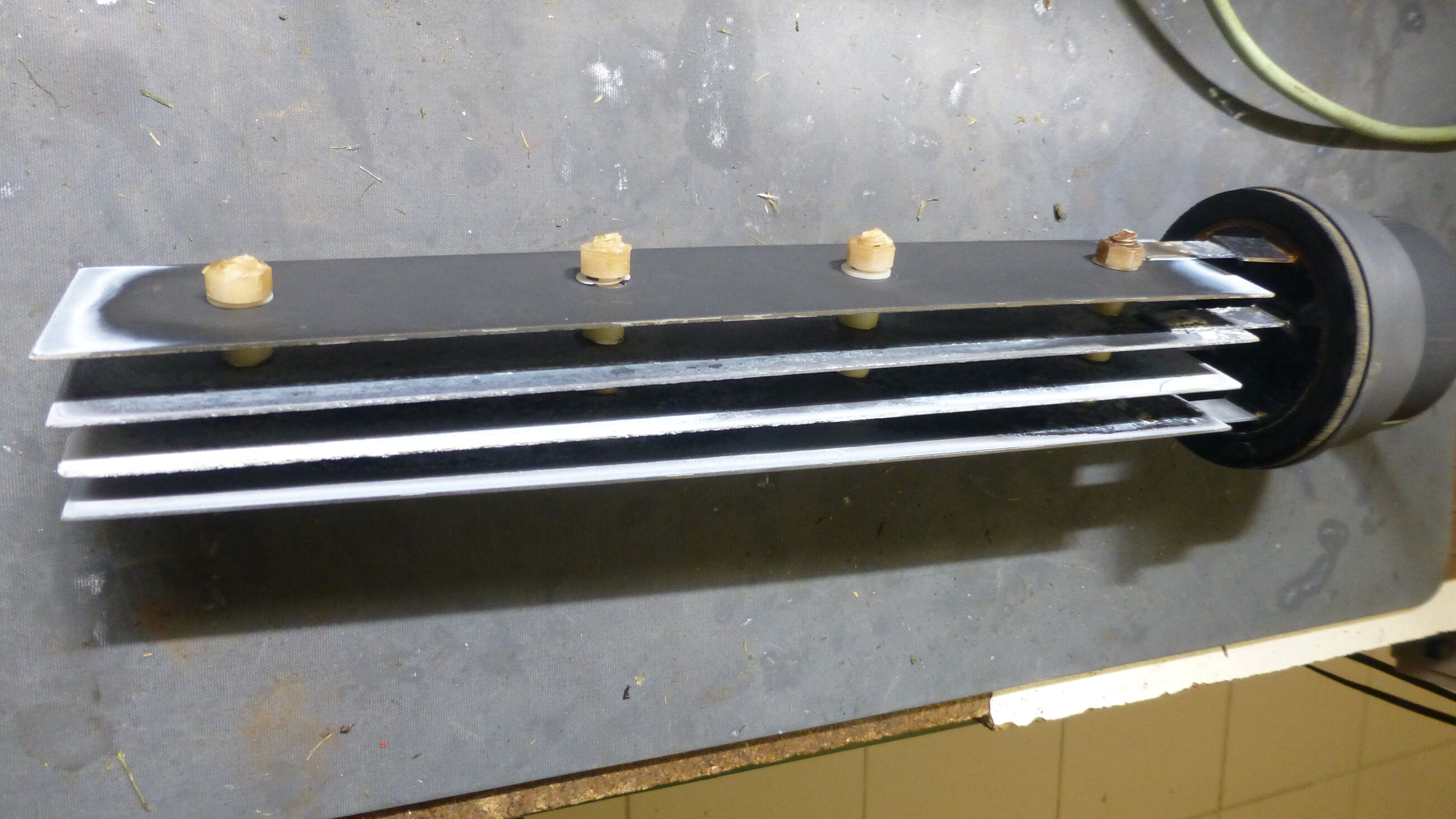

Voici à quoi ressemble une électrode (c’est l’ancienne) après 15 ans de service, pas trop amochée ! ! !
elle n’est pas bouffée , des depots de calcaire ou de carbonates qui doivnnt l’isoler
un petit bain de HCl et doit sortir comme neuve
Il me semble que c’est également pour détartrer l’électrode négative sur laquelle le calcaire vient se déposer.
On m’a aussi conseillé de lui faire un bain d’acide chlorhydrique, mais j’hésite et comme l’électrode en fonction n’a pas beaucoup d’heure de vol, il n’y a pas le feu (à la piscine…)
