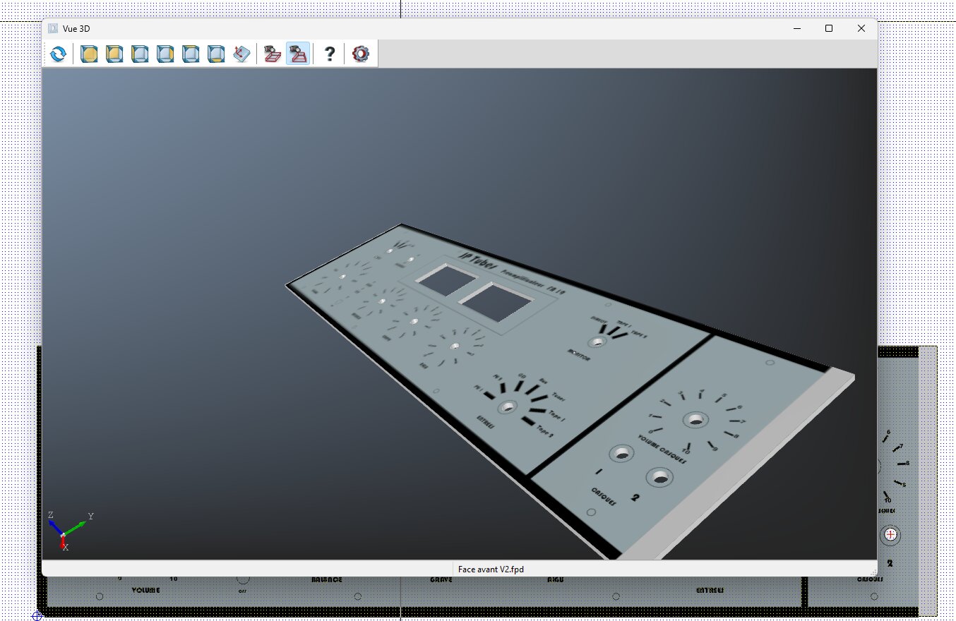

Face avant
Dans quel soft?
Le Front designer.
Ben oui, sauf que moi je voudrais importer ma sérigraphie, qui est pdf, jpg, dxf et j’en passe, depuis le temps!!!
On peut aussi insérer un pdf.
Ou importer un dxf.
Mais le mieux c’est de refaire le marquage avec les outils du soft.
Exact, je n’ai trouvé qu’après ta réponse.
Du côté schaeffer, c’est bon. Il en manque un morceau, je verrai après.

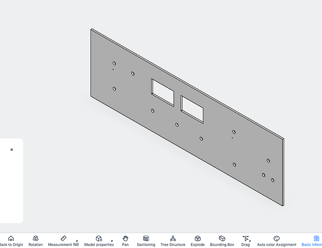

Du côté JLCCNC, après export en stp de schaffer, je vois bien ma face avant avec les perçages, mais pas la sérigraphie…
Il faut que les 2 fichiers aient le même nom d’après jlc
C’est bien le cas
Problème résolu en appliquant cette méthode sous Diptrace.

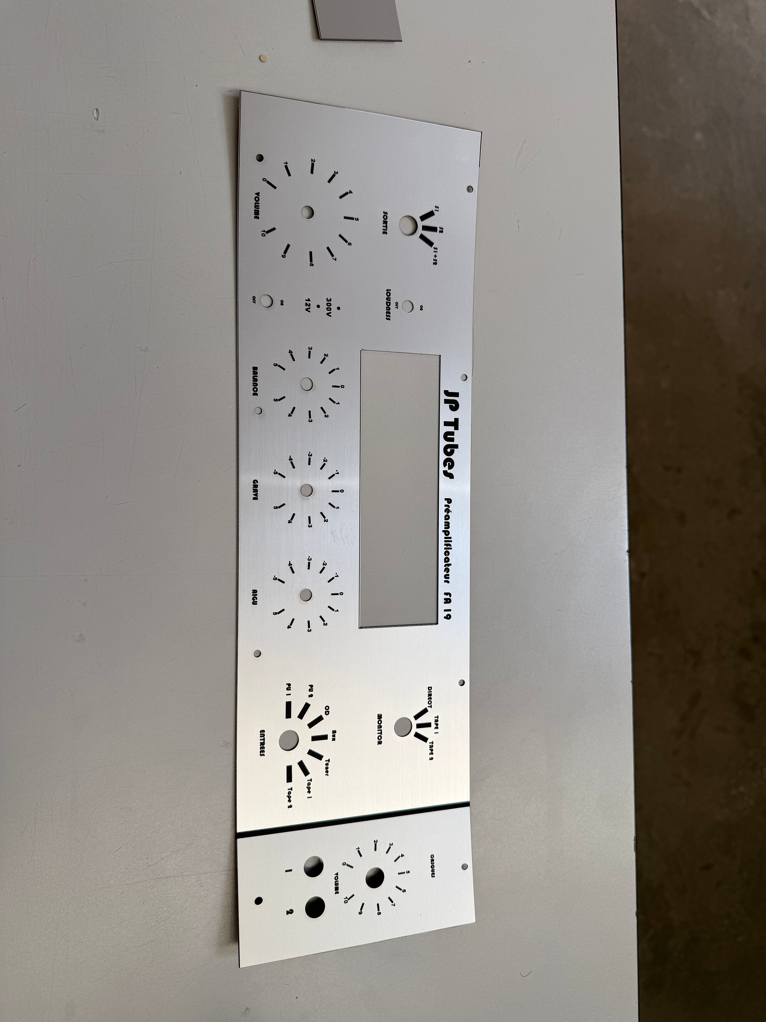

En fait, j’ai trouvé un magasin -les ets Bellier, le géant de la fête- à la Ferté Saint Aubin, qui me fait ma face avant avec découpes et sérigraphie pour 30,00 euros, sur alu anodisé.
Cerise sur le gâteau, c’est à côté de chez moi, comme quoi…
En quelle épaisseur ?
donne nous des details SVP
qu a tu fourni comme fichiers ?
parce que sur leur site ils vendent les articles pour les fetes à la maison !!!
L’épaisseur est de 0,5mm, le support est adhésif.
Effectivement, cette activité n’est pas encore répertoriée sur leur site, c’est tout nouveau, mais c’est bien un magasin d’articles de fête!!!
J’ai été les voir, leur un fourni un fichier .JPG de bonne qualité avec les dimensions.
Réalisation en une journée, que demander de plus?
Je vais récupérer ma face avant mardi matin, je vous en dirai plus.
Voici le résultat:

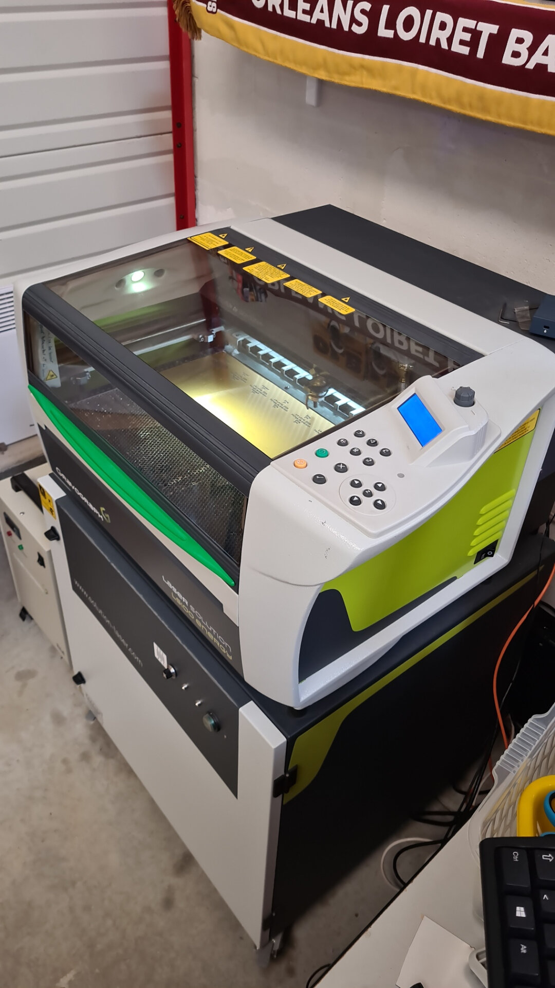

La machine qui fait ça :
mais qui fait les découpes ?
cette machine ?
Je pense que oui…
