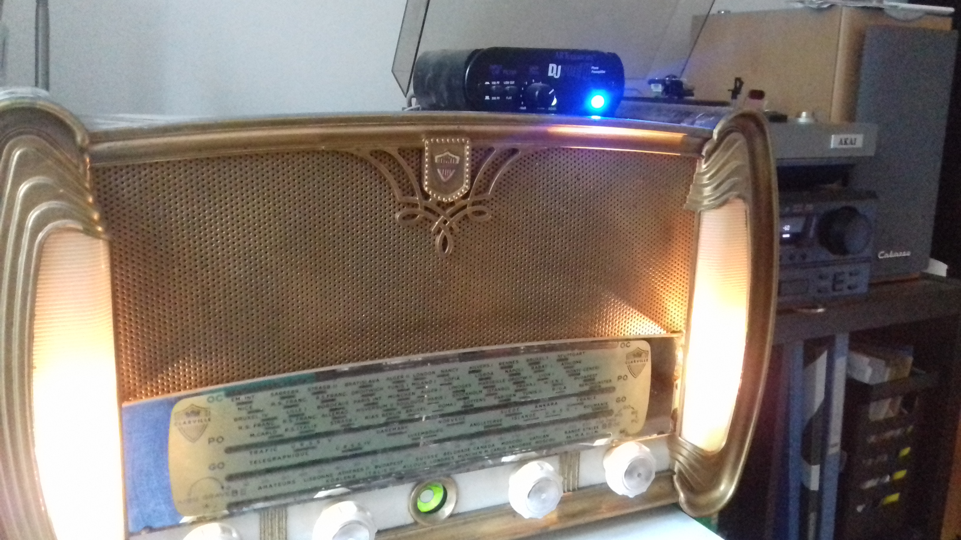

Essai réalisé.
Potard réglé au quart de sa course, le son est bien fort mais sans distorsion.
Résultat concluant !
La vidéo est là
Mais faudrait protéger la connexion : en débranchant, petit coup de jus dans les pattes en touchant le bout du cordon branché sur la prise PU…

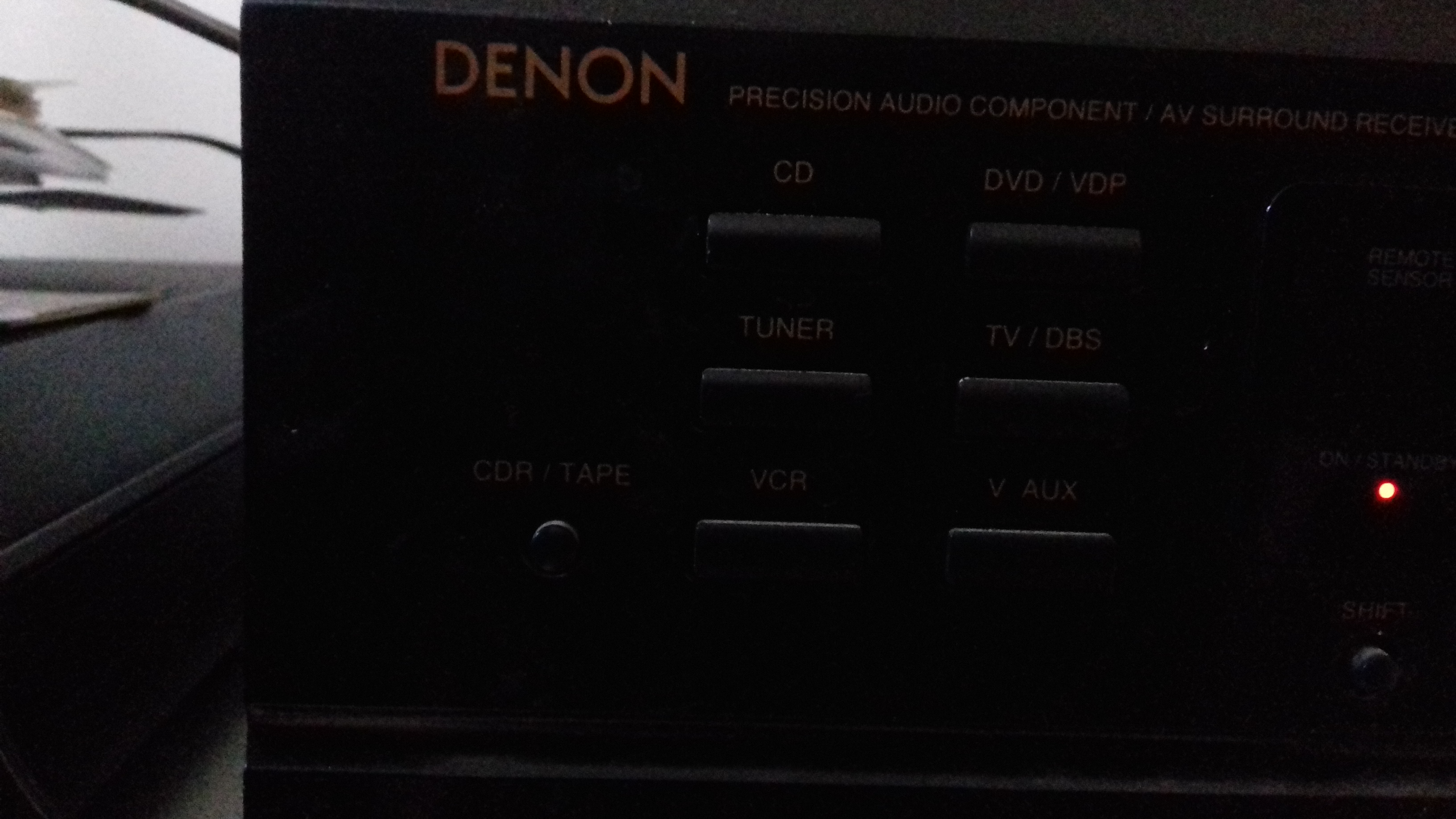

Bonjour JMB. Il n’y a pas d’entrée phono sur ton ampli Denon ?
Rien vu de tel, et Aux est trop peu préamplifié.
Génial ! Merci Jean-Michel, et pour une fois je peux trouver le matos en local !
JMB a des idées sombres en ce moment… :neutral_face:
ça doit être un Denon pas très vieux.
C’est curieux cet ampli Denon sans entrée PU ! quelle est la référence ?

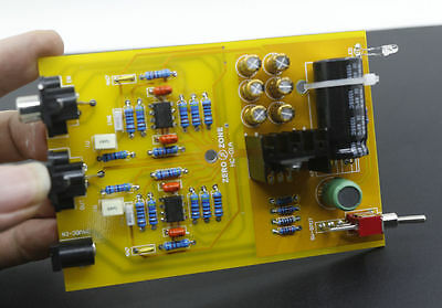

55€ ça fait quand même un peu cher pour un simple préampli RIAA qu’on peut faire avec un NE5532 et quatre composants, ou acheter le même made in PRC pour moins de 10€…

pour le preampli voir ce petit module à 16€ tout monté qui a sa propre alim régulée:
Merci Domi, il ne me reste plus qu’à trouver quelqu’un qui l’utilise sur une entrée PU de poste à lampes afin d’être sûr qu’il « crache » suffisamment.

Désolé mais j’ai un peu mis le bazard dans ce post en parlant de module Bluetooth ! Le sujet est bien la connection d’une platine équipée d’une cellule magnétique sur un poste de TSF et ma crainte que le niveau sonore ne soit pas suffisant (comme c’est le cas avec le préampli qui m’a été prêté).
Le module RIAA ci-dessus nécéssite 24V DC de tension d’alim.

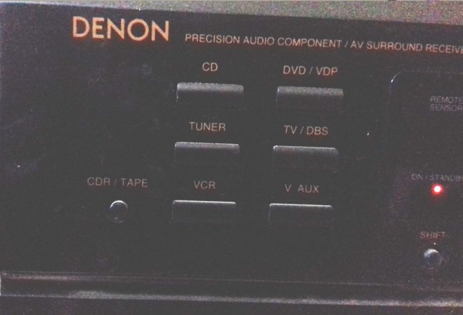

Très curieux en effet mais en augmentant le contraste et la luminosité on voit qu’il n’y a pas de touche « phono », toutes les autres entrées sont à niveau « ligne ».
Il doit dater de peu après l’apparition du CD quand les vinyls étaient « ringards » et avant qu’ils reviennent à la mode. :wink:
La quasi totalité des amplis récents a perdu l’entrée phono sauf certains très haut de gamme. Pour utiliser une platine vinyle il faut utiliser une entrée CD, AUX ou tuner et intercaler un préampli RIAA.
L’alternative est de retrouver un bon vieil ampli des années 70~80 :wink:

Juste un petit retour sur mes essais de pré-amplis;
  • Reçu et testé le chinois SOTAMIA à base de NE5532; fonctionne mais manque cruel de graves. Je n’ai pas le matos pour vérifier que la correction RIAA est bien là mais je me demande si ce n’est pas un ampli pour micro …
  • Commandé le modèle PP500; également manque de graves et un des potars ne fonctionne pas
  • Retrouvé dans un fond de tiroir ce vieux préampli qui donne enfin un son acceptable et qui a l’avantage de posséder encore des fiches DIN mais dont j’ai besoin pour un autre ensemble …
Il me reste à monter celui à transistors pour voir ou aller chercher le modèle ART DJ PRO II recommandé par JMB …
