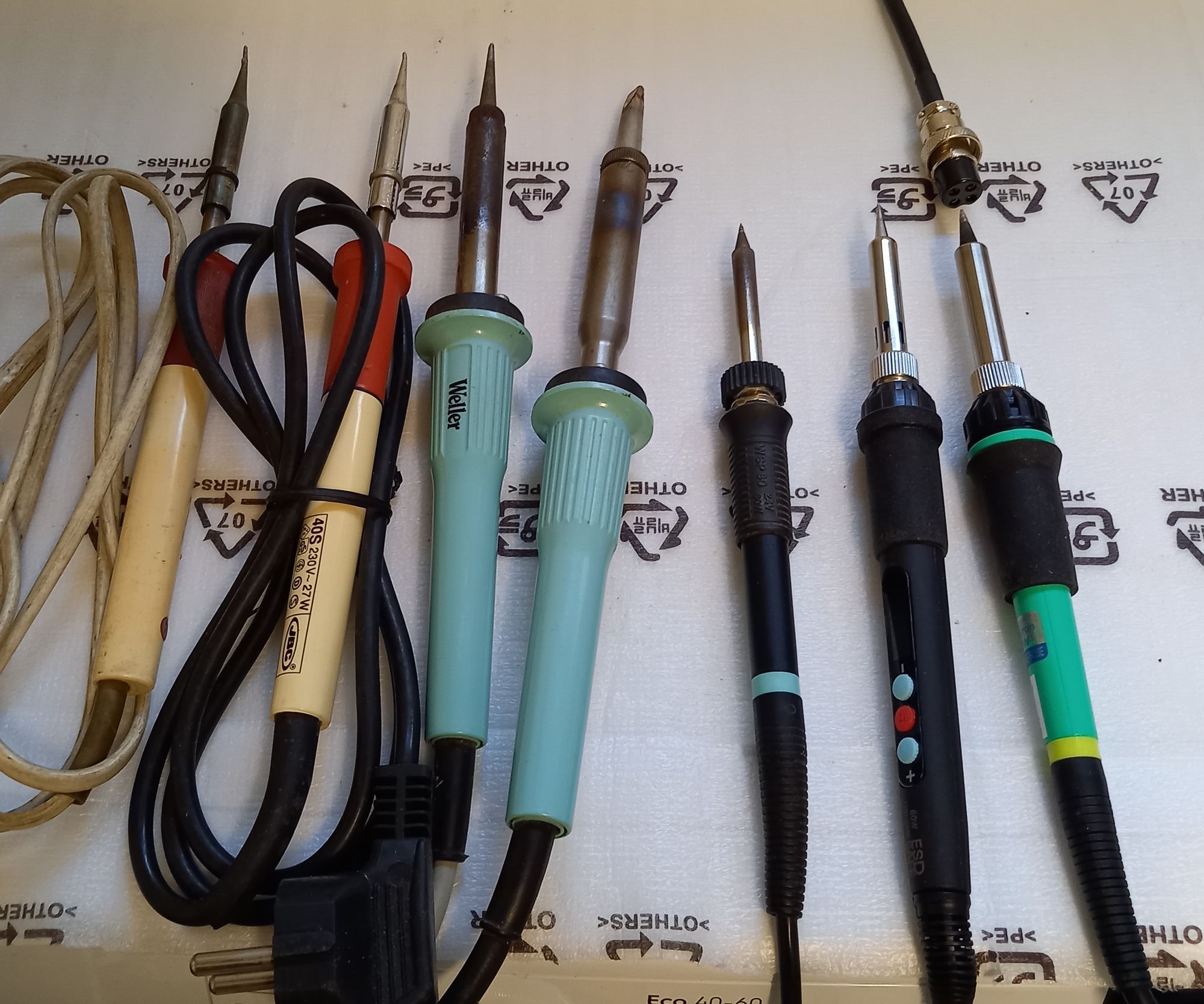

Un éventail de fers.
Le premier JBC a été mon unique fer pendant longtemps. A l’époque où ils étaient avec un fil sans terre, remplacé par un fil de 3m, très pratique en déplacement.
Le deuxième avec terre, acheté en doublon, peu servi.
Ensuite, 2 Weller TCP sur 230V, dont un gros de 100W.
Un Weller WSP 80 qui se branche sur station PU81. Modèles qui me servent tous les jours, ou presque.
Un fer thermostaté chinois que l’on m’a donné. Dans un colis mystère, avec une boîte d’inserts pour l’impression 3D et avec l’adaptateur de pose qui va bien sur le fer. La personne pensait, au bruit, avoir des perles ou un truc de ce genre. S’est retrouvée comme une poule avec un couteau ! Et a payé plus cher que la valeur du kit sur Ali… Je l’ai essayé, j’ai été agréablement surpris (mais sur 2 ou 3 soudures, dans la durée ?), la panne est trop grosse pour du CMS. Et pas de terre.
Enfin, un fer neuf pour station inconnue que je donne à qui en veut. Puissance 60W 24V, avec sonde thermocouple et connecteur femelle 4 broches.

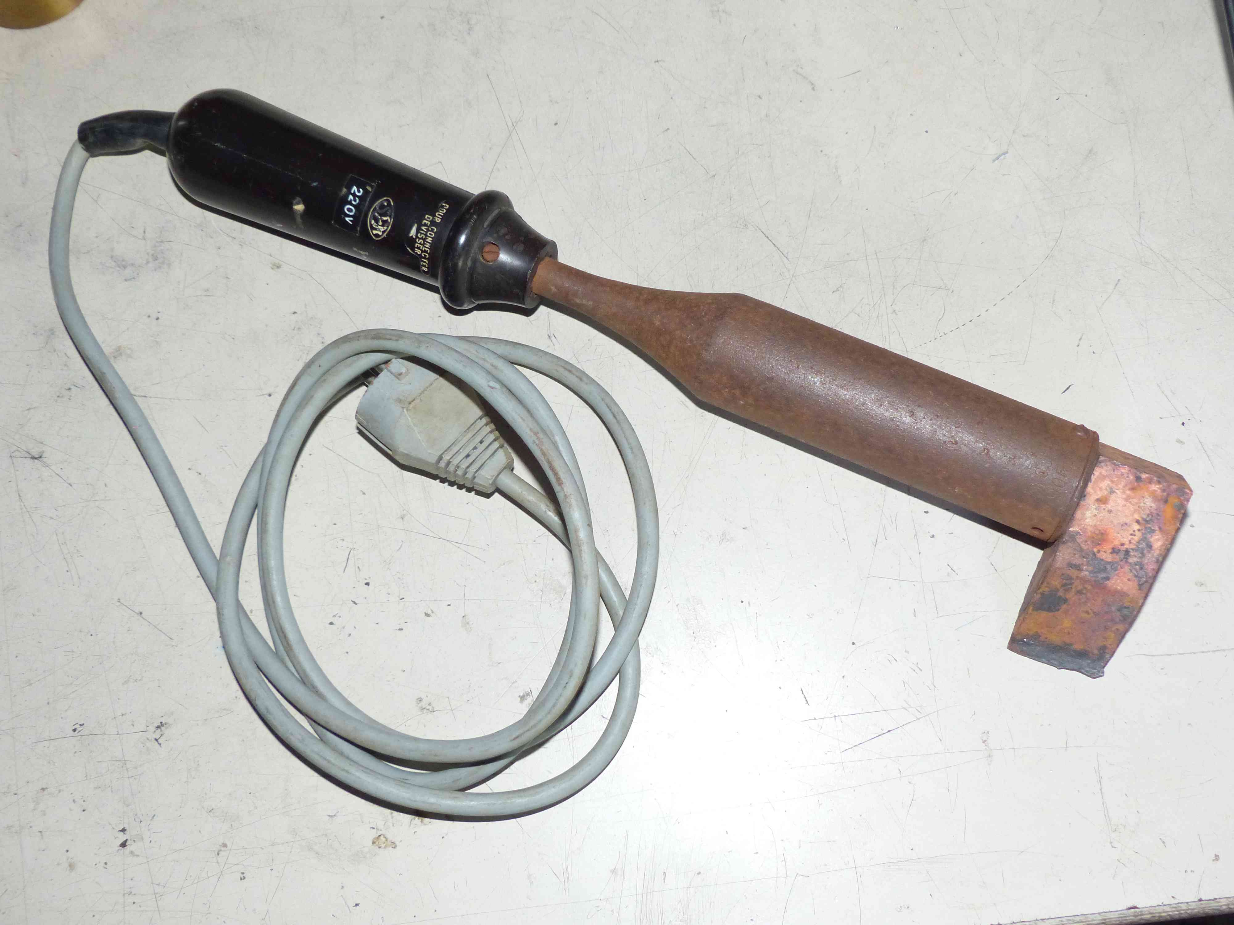

2 fers »campingaz » 80W de chez Brico.dont un avec panne complément rongée qui sert le cas échéant à déssouder de la grosse filasse.
La panne fine du campingaz est très durable.sauf avec la « sans plomb ».

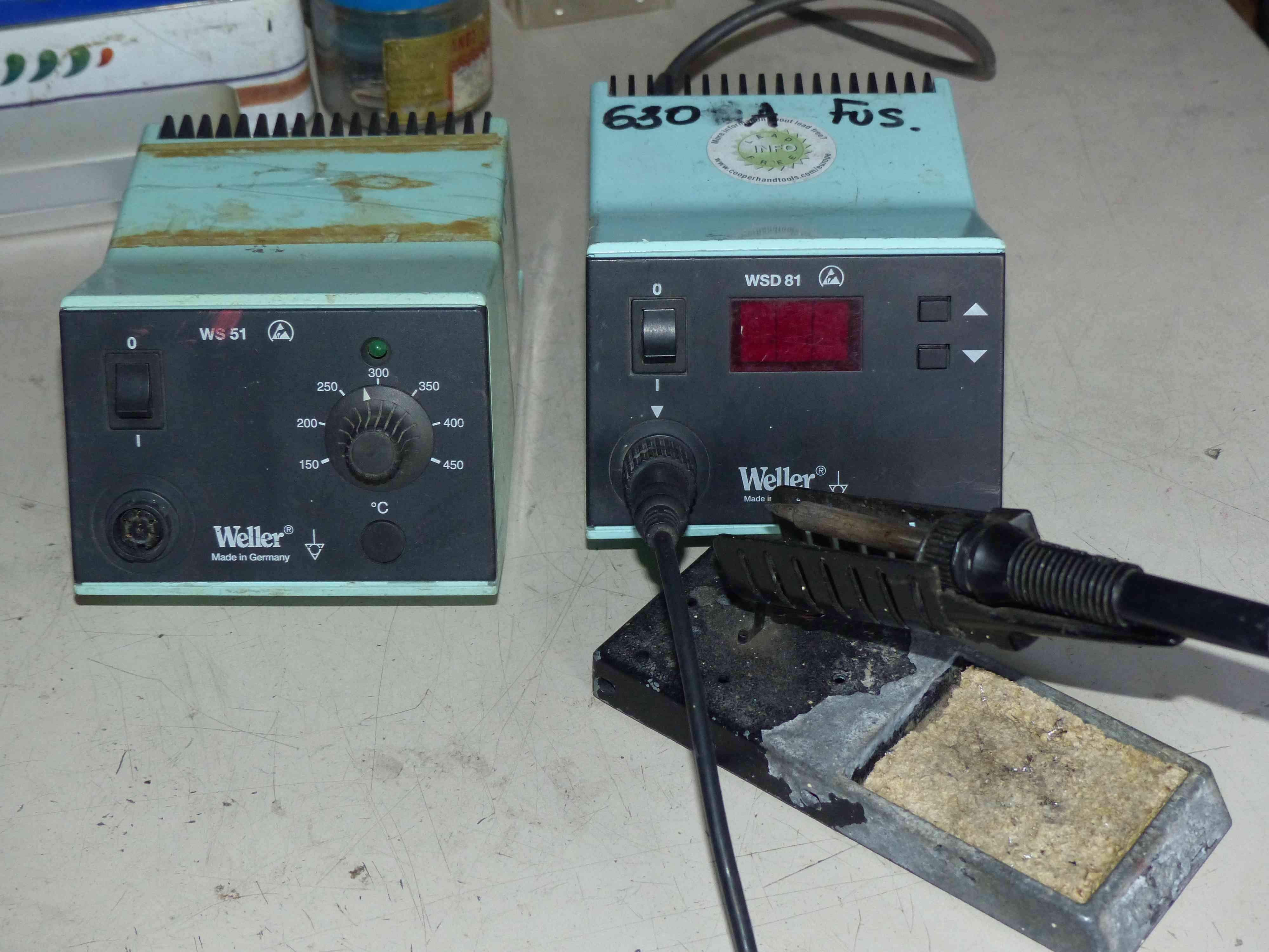

bonjour,
weller station wecp20, ws50, pu81, we1010 : je sais que certains « manchons » ne sont pas interchangeables entre station différentes
il y a 10 ans j’ai du remplacer le LR21 (130 euros à l’époque) pour une wecp20, il y avait un adaptateur fourni : adaptateur, un « manchon » lr21 est à 200 euros actuellement…
quand on cherche embouts de soudage weller : l’adaptateur fourni avec le lr21 est pour les embouts « fermés »
bref j’ai brasé dernièrement 24 leds smd et resistances smd avec cà + 5 embouts de rechange pour 12 euros avec de la brasure sans plomb à 350° sur un cicuit imprimé jlcpcb étamé
je ne suis pas certain que la régulation de température soit optimale…je doute d’une bonne brasure sur du cuivre non étamé
je pense que c’est pour la station vtcss40 de velleman c’est 24V 48W, j’en possede une depuis 2006, j’ai du changer 2 fois le « manchon », la 1ere fois apres l’avoir prêtée à un « pote »…

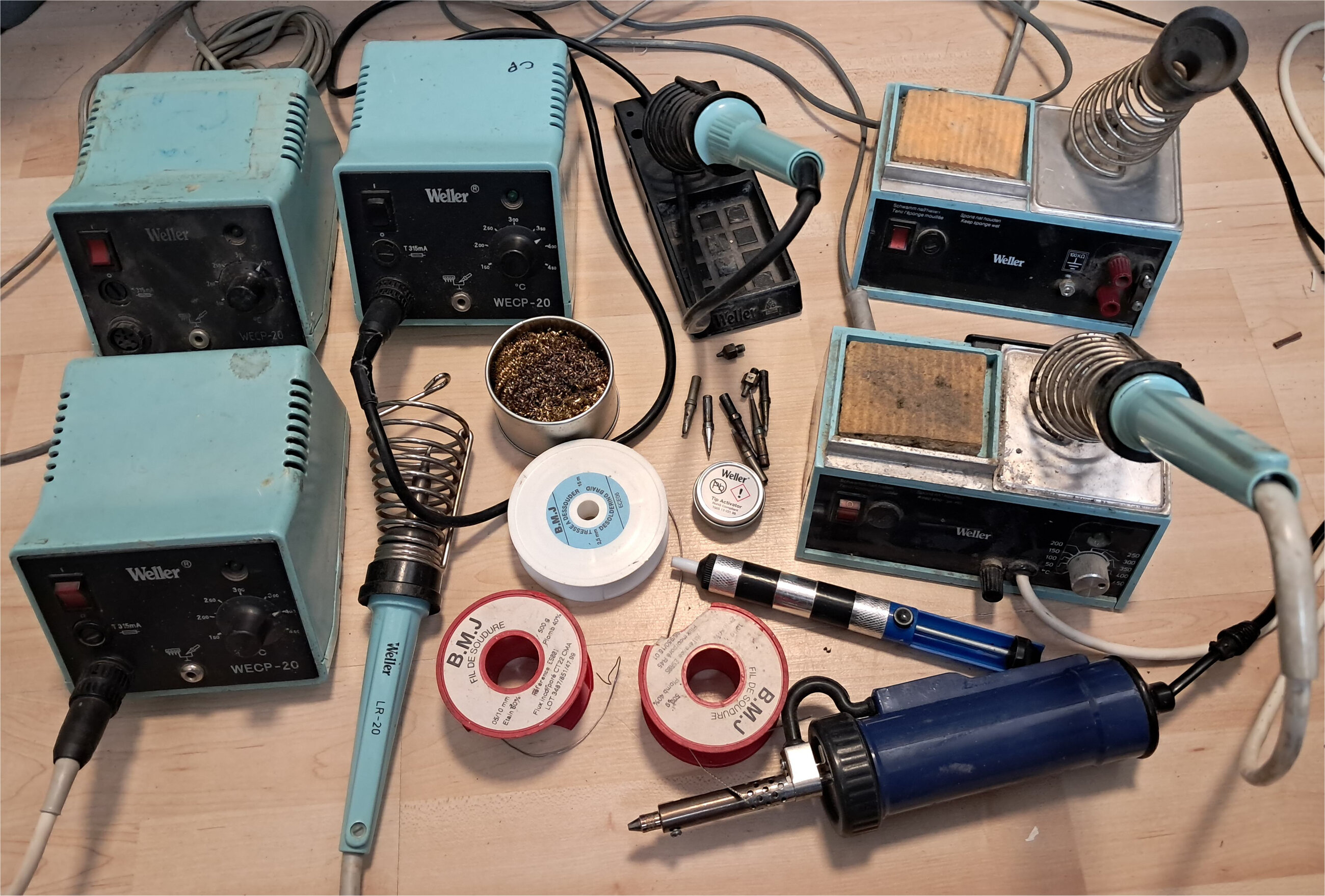

Voici les miens.
Trois WECP-20 et deux T40/E. Un fer à dessouder ( sans marque … )
Bon, il y a du boulot, il manque 2 fers, dont un avec connecteur 5 br. Il manque 1 ou 2 support.
Certains achetés incomplets sur EBay, et un complet dans un vide grenier ( 15€ … )
De la tresse à dessouder étamée. De la soudure 5/10 et 10/10. Un produit Tip Activator de pannes ( Weller )
A priori, les 2 Wecp de gauche seront laissés dans 2 Repair Cafe
