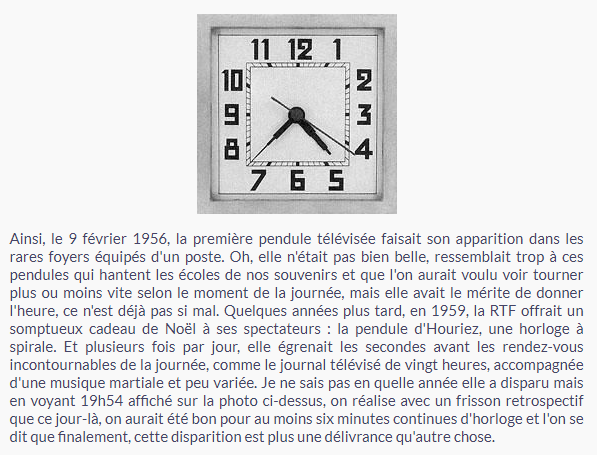

Euh…19H54…Ou ça ?? :wink:
Salut Joël,
Ce texte est une capture d’écran que j’ai prise je ne sais plus sur quel site. Il doit faire référence à une photo qui figurait sur ce site, mais que je n’ai pas copiée. :hugs:
Sur cette photo, l’horloge devait marquer 19 h 54, ce qui infligeait au moins 6 minutes d’attente aux téléspectateurs pour atteindre 20 heures et son JT :disappointed_relieved:
Je me doute bien hi hi ! :wink: Je possède un exemplaire de la pendule " spirale "

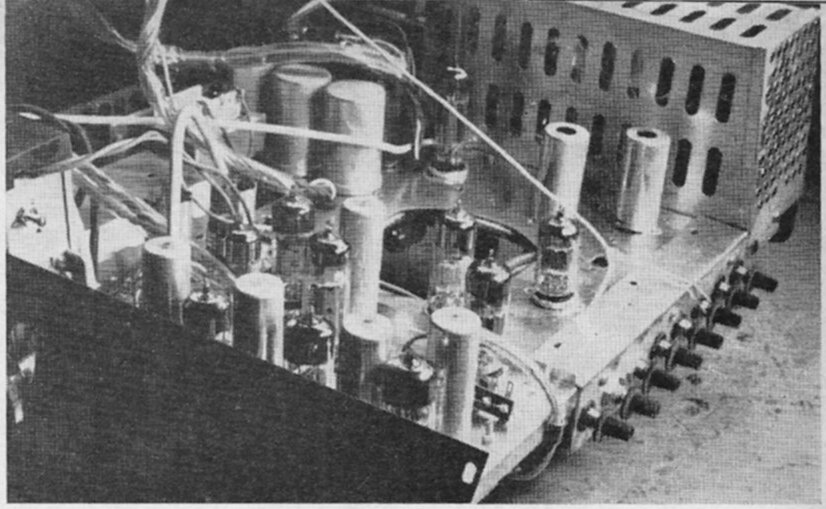

Puisque tu l’avais ouvert, était-ce ce type de châssis (au demeurant très fiable) ?
Celui de mes parents, avait cramé lui-aussi.
C’était un Ducretet Thomson.
Le dépanneur qui venait souvent changer soit un condo, soit un tube (mais la plupart du temps c’était un condo, les tubes tenaient le coup), à une telle fréquence qu’il était devenu un ami de la famille, nous avait conseillé lors de sa précédente visite, de faire installer la seconde chaîne.
Du coup de l’incendie, le problème de la seconde chaine a été réglé. Mes parents ont acheté un poste neuf.
C’est pour ça qu’on dit « souffler sur les braises » !
Non, pas exactement.
C’était un chassis dressé verticalement en AR du tube, qui pivotait à l’horizontale pour la maintenance. Coté fiabilité c’était pas ça non plus, avec une panne tous les 2 ans environ…
Je viens de chercher en vain des images. Il avait un écran protégé par un panneau en verre, et un petit clavier noir en façade pour des options de réglage d’image et de son, si je me souviens bien.
Et d’autres potars de réglage ( ne touche JAMAIS à ça ! :slightly_smiling_face:) qui traversaient le panneau AR.
