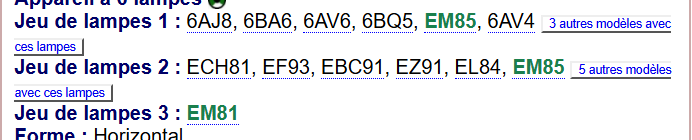

Simplement jai retapé ce poste equipé d’une EM 81 pompée.
En regardant le schéma je vois qu’il est prévu une em 85.
Je m’exécute et pose une EM 85 quasi neuve qui …ne s’allume pas.
En étudiant le brochage sur le support , d’origine, il est impossible de mettre une 85.
C’est prévu pour une 81. J’en mets une et elle sallume très bien.
Une variante probablement
Le pb c’est que 85 et 81 ne sont pas interchangeable
on met un 2eme jeu de tubes ?
EM81 et EM85 , la cathode est pas sur la même pin ! ( 2 d’un côté et 3 pour l’ autre )
donc effectivement pas interchangeable , sauf à déplacer un fil sur le support, celui de cathode

Fiche 641
le libellé des jeux de lampes 1 et 2 est trompeur
étant donné que ECH81 = 6AJ8, 6BA6 = EF93, 6BQ5 = EL84, 6AV6= EBC91, 6AV4 = EZ91,
jeu 1 = jeu 2 ! :rofl: :rofl: :rofl:, juste question d’ appellation :wink:
donc la seule différence serait avec EM81 et EM85 , pas interchangeables point de vue connexions ( brochage )
Le jeu initial:
ECH81,6BA6;6AV6;EL84,EZ91,EM81
Peut-être préciser dans les commentaires la possibilité de cette série et surtout la non compatibilité de ces deux lampes sauf modification du câblage.
