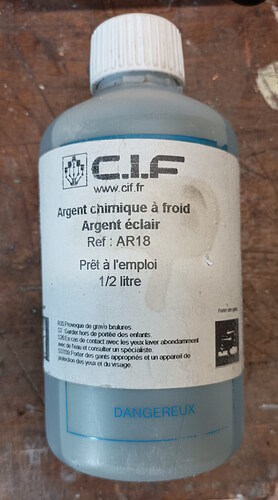

J’ai 2 questions sur le fil étamé à l’argent utilisé en VHF et + haut :
- Ça apporte quoi par rapport à du fil émaillé ?
- Est ce que je peux le remplacer par du fil de cuivre nu que j’étamerai avec ce produit ?
Merci pour vos réponses.
avec une argenture chimique rien du tout , pas assez d’epaisseur d’argent
L’argent a une meilleure conductivité que le cuivre, en particulier aux fréquences élevées et il s’oxyde moins que le cuivre.
L’émail est une protection contre l’oxydation pour un fil de cuivre pur.
Mais je doute que ton produit CIF ait un intérêt, d’ailleurs le fil argenté lui-même n’a pas forcément d’intérêt, ça dépend de l’application.
Dans quelle application / utilisation veux-tu utiliser ce fil ?

Si l’argenture chimique CIF se conserve aussi bien que l’étamage chimique, il y a intérêt à grouper les travaux d’argenture pour l’utiliser au mieux.
On peut s’en servir comme électrolyte, avec une électrode constituée par une pièce en argent , les cavités que j’ai argenté il y a plus de 30 ans. sont toujours impeccables

mon petit grain de sel (d’argent). A 144MHz l’épaisseur de peau est de l’ordre de 5µm. Mettre une couche d’argent de 5µm semble donc une bonne idée si on veut augmenter le Q des selfs. Ceci dit, je ne pense pas qu’une argenture chimique par trempage sans électrolyse permette d’atteindre cette épaisseur. Comme suggéré par F6CER, utiliser le truc comme bain de galvanoplastie est une idée intéressante. Il faut juste mettre un bout d’argent (ou un alliage d’argent, genre vieille pièce de 10 Francs « Hercule ») à l’anode. Avec la loi de Faraday on calcule assez facilement la durée nécessaire pour obtenir un dépôt de la bonne épaisseur.

La différence de résistivité entre le cuivre et l’argent est faible ( 5% environ).
L’avantage de l’argent est surtout que ça s’oxyde beaucoup moins que le cuivre et que pour cette raison c’est utilisé surtout pour des bobinages a fil nu avec par exemple un point milieu ou il est difficile d’utiliser des fils émaillés. A mon avis du fil de cuivre argenté par ce fameux CIF devrait etre efficace pour éviter l’oxydation, mais pour tout dire je n’ai jamais essayé ce produit.
