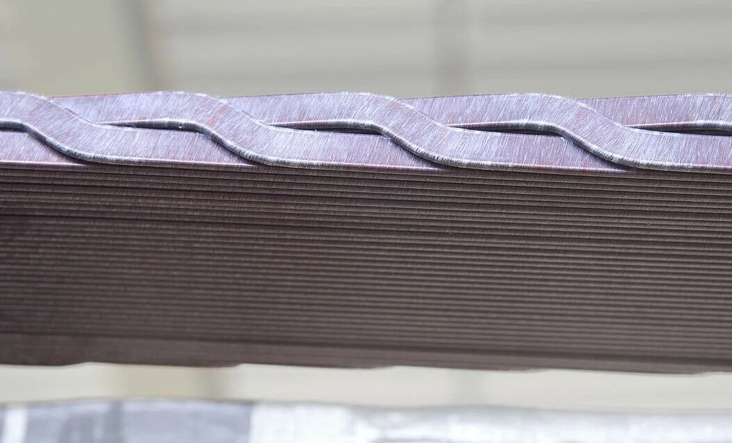

et ce phenomeme que les anciens appelaient effet pelliculaire se produit meme a 50Hz dans des conditions de champ magnetique tres intense ou on est ammene a diviser le conducteur en de multiples brins
c’est le fil de litz a forte intensite ou barre Roebel
dans le monde de l’electrotechnique

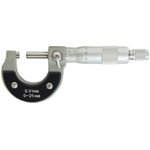

@Gilles_MEZONNIAUD Bonsoir Gilles,
Tu en trouves pour pas cher dans n’importe quel rayon de bricolage. :hugs:
entre 15 et 40 € maintenant
https://www.manomano.fr/p/micrometre-palmer-au-1-100-eme-de-25-a-50-mm-28260305
Sur Ali on en trouve de bonne facture dont certains modèles avec deux plateaux destinés à mesurer l’épaisseur des fils…
Et à prix très raisonnables.

Les palmer à plateau cela sert surtout pour le contrôle des engrenages.

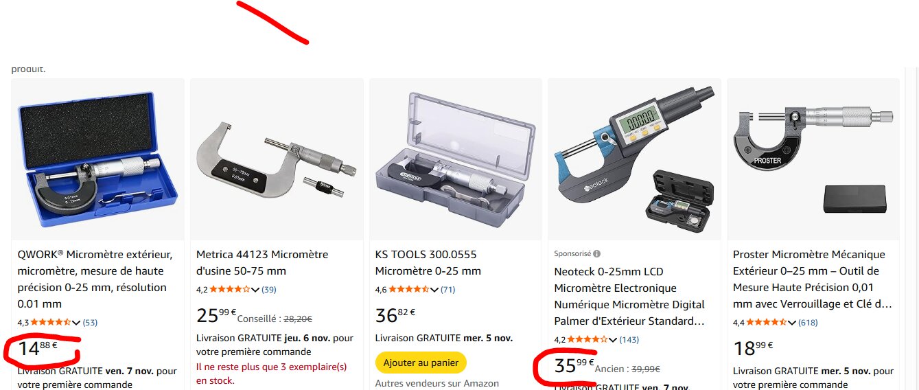

Quand je parle du prix des palmers, j’ai bien précisé « à l’époque », c’est-à-dire au début des années 70.
a 15 rorros on peux sauter le pas
et avec un peu plus du double on a un numerique bien adapte a notre vue deficiente
