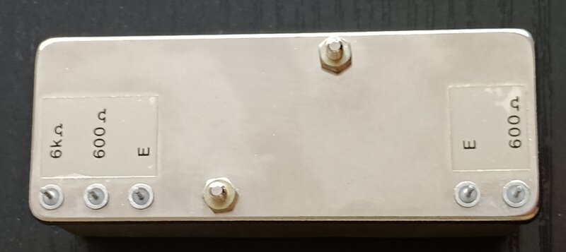

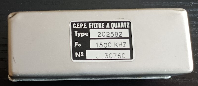

Bonjour Alain,
J’en ai un dans le même genre 90 x 35 mm mais seulement 30 mm de haut
Moi, c’est plutôt de la doc sur les filtres C.E.P.E. et Cathodeon que je recherche.

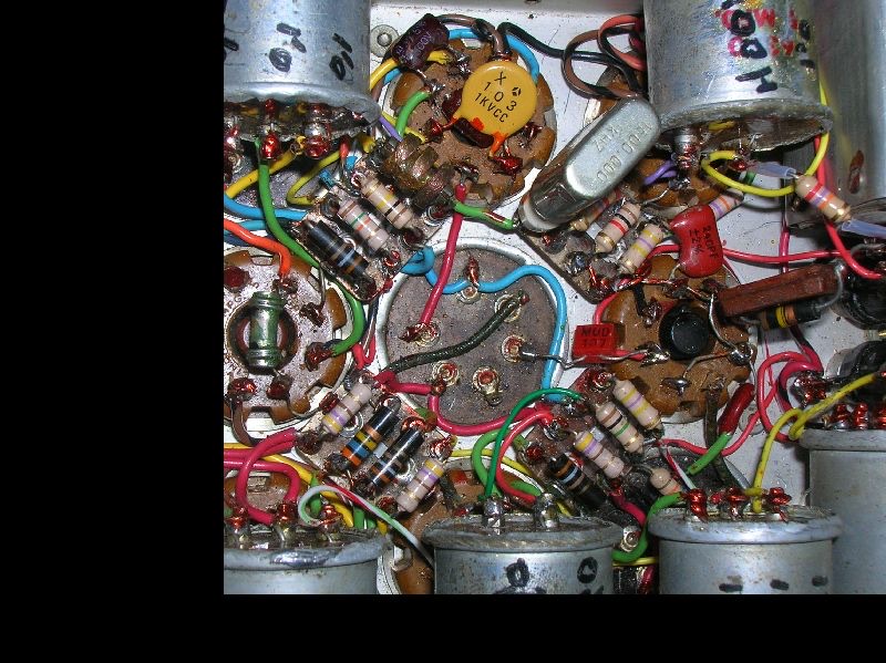

Bonjour Marc!
Avec ceux que m’a expédié Georges, c’est encore plus simple.
Ils sont sur 5.05 Mhz, ce qui est intéressant pour éloigner la fréquence image, sans devoir faire un double changement de fréquence.
Avec une petite synthèse DDS gérée par un µP à 2 euro, on peut générer les porteuses AM, CW, et SSB, correspondant, en remplacement des différents quartzs de porteuses, quand on ne les a pas.
Celui-ci, je ne pense pas m’en servir.

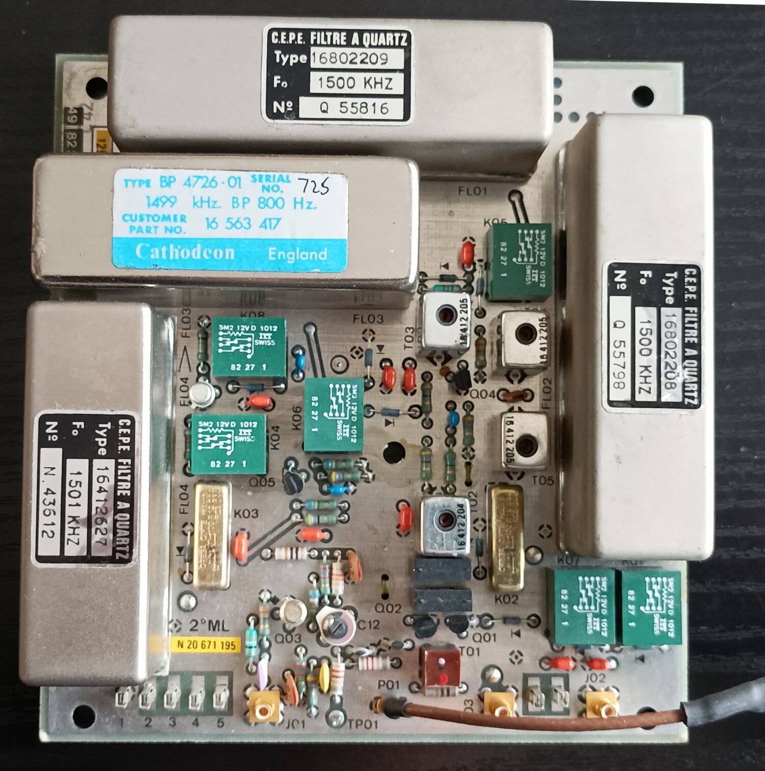

Je vais plutôt utiliser des filtres de récepteurs TRC-394 (et peut-être même des platines complètes au début) avec double changement de fréquence, 1ère FI à 67Mhz (Côté F. image, ça devrait aller :slight_smile:
Il me faudra juste un quartz à 1.5MHz, je veux rester dans un montage vintage donc pas de DDS.
Platine 4 filtres de TRC-394 :

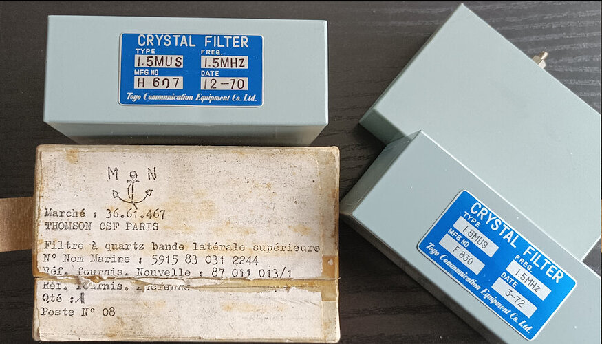

Je viens de trouver le même modèle que toi.
Est ce que quelqu’un sait dans quel matériel ils vont ?
Pas trouvé de FI à 1,5MHz dans le matériel Skanti, seulement du 1,4MHz
pas les mêmes que sur votre photo plus haut ?
Oui pour celui de ma première photo, ceux-ci sont juste plus hauts.
Par contre, ils sont nettement plus gros que ceux du TRC-394 et n’ont pas les même entrées-sorties.
