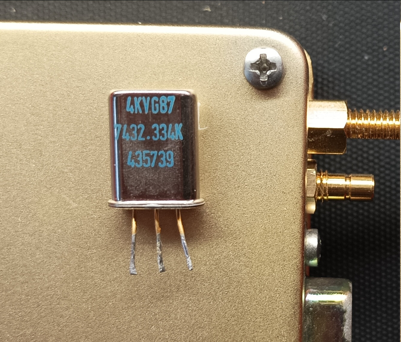

Je pensais avoir trouvé un nouveau filtre à quartz, KVG faisait penser au fabricant homonyme par contre la fréquence était un peu bizarre :thinking:

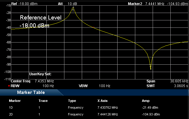

Au final, il s’avère que c’est un bête quartz,
Je ne connaissais pas les versions à 3 pattes.
Les 3 pattes sont archi-courants, surtout en 10,7 Mhz, avec différentes bandes passantes. J’ai mes habitudes ici: Filtres à quartzs
