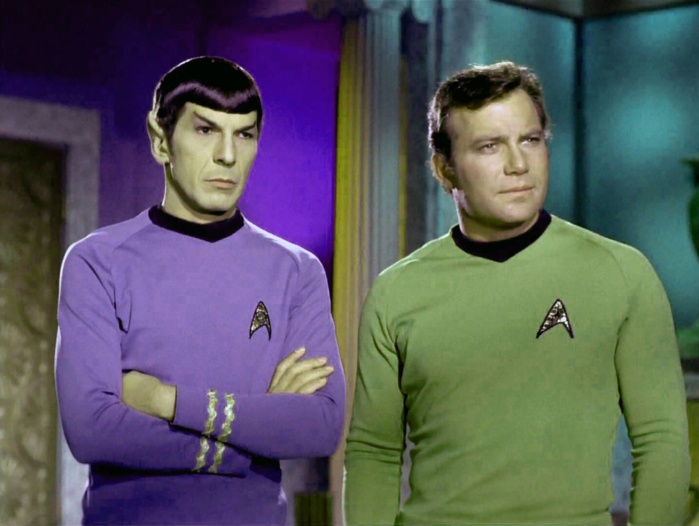

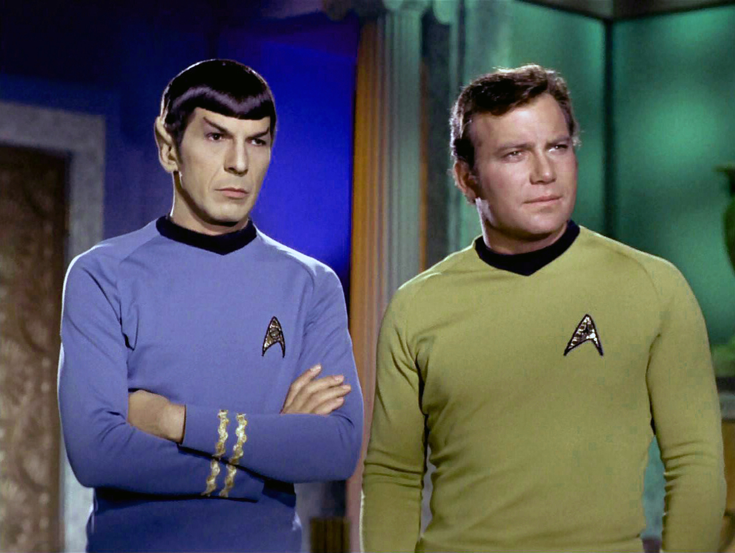

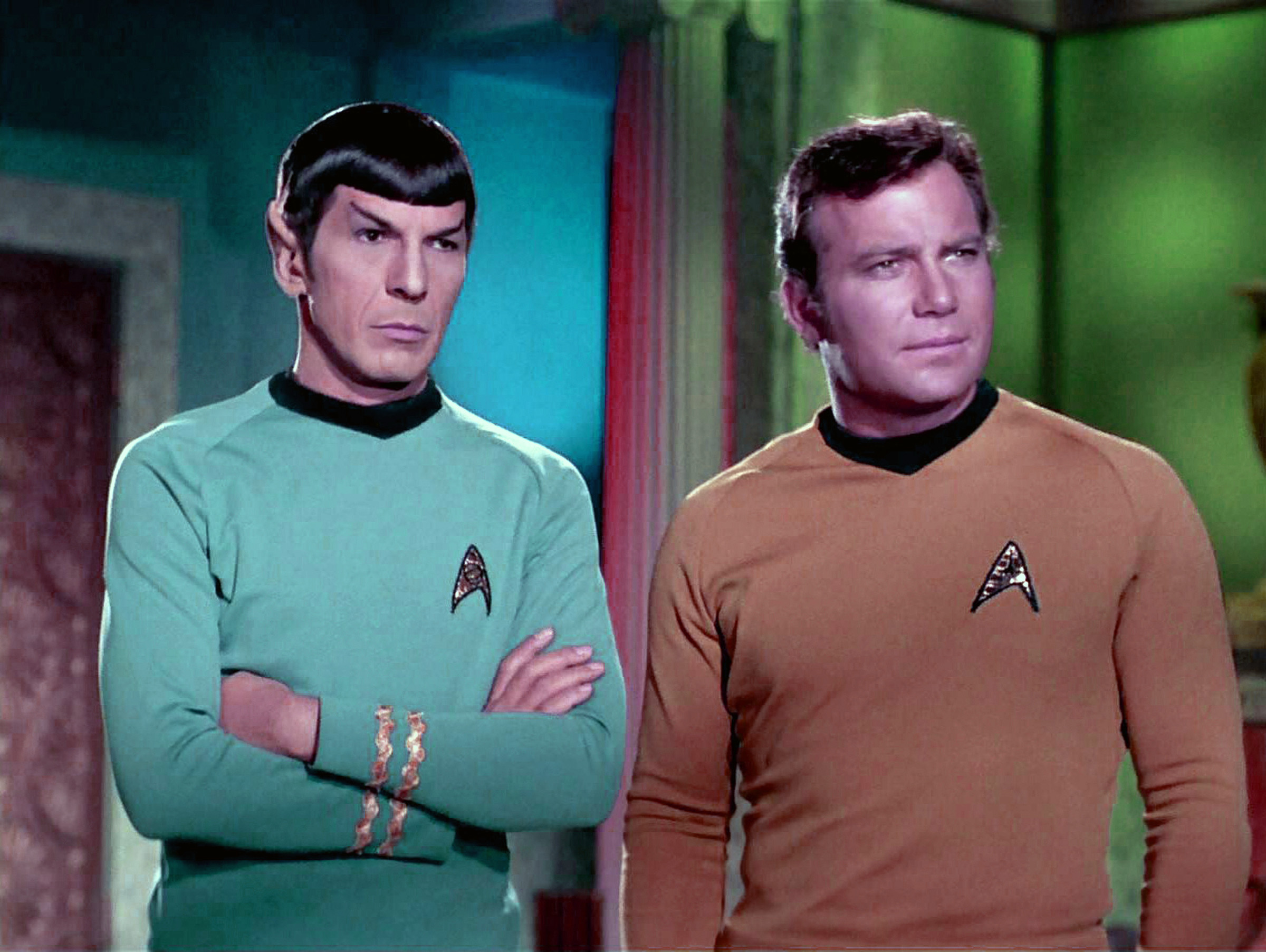

Les effets d’une modulation (phase) incorrecte :
Trop « vert » : (cela ne choque pas vraiment pour Mr. Spok)
Trop « magenta » :
Neutre :
