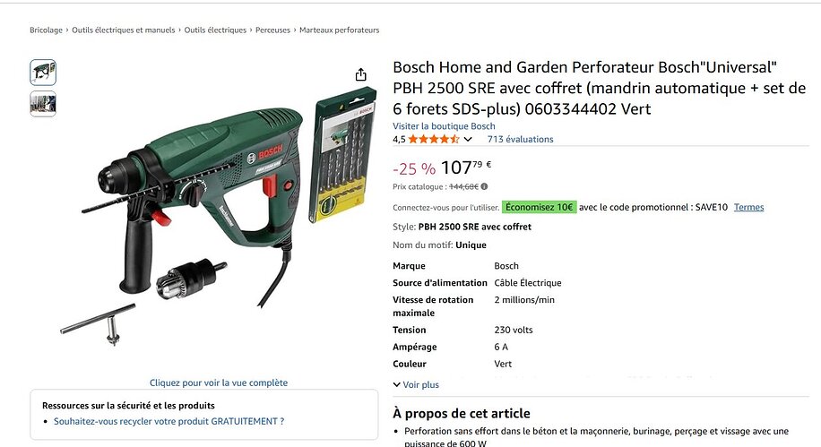

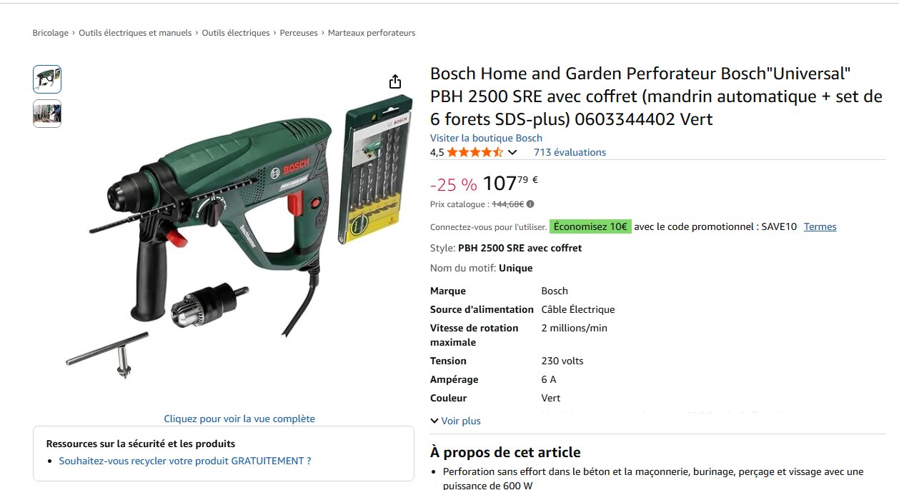

Celui-ci est équipé d’une boîte de forets et d’un mandrin classique. Sans les accessoires, le perfo est à 70€ environ. Du Bosch.
