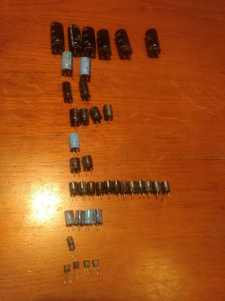

Bon, voilà le désastre alors… La liste de ce qui a été changé…
Image_9

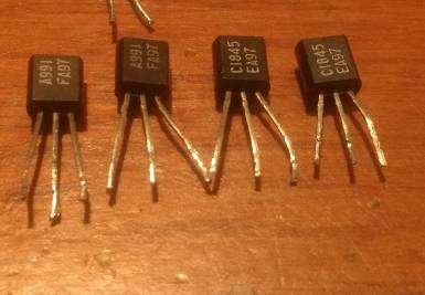

Maintenant, la question que je vois venir c’est « qu’est-ce qui a été mis à la place ? »… :flushed:
ps: certains condos sont bien fumés, mais j’ignorais qu’ils sont déséquilibrés, et roulent selon sur un côté. Donc on voit pas forcément le côté noir.

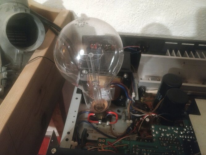

Alors… j’ai fait chauffer le TS100 pour équiper l’ampli de sa lampe vintaïge… Mais pourquoi c’est pas d’origine ?!!
Le résultat en vidéo : Dropbox - VID_20211216_235549815.mp4 - Simplify your life
L’ampli remarche comme avant. La lampe est éteinte. Tout va bien. Quand les fusibles arrivent je répare pour de vrai…

Il est certain que dans le lot des condos remplacer je suis sur qu’il sont encore bon à l’usage à part quelques uns pourquoi pas. Quand aux transistors c’est du classique japonais en série 2SA… et 2SB… si non il y a des équivalents.
Je vais garder ces composants d’origine sous le coude… Si je devais en remettre un jour, est-ce qu’entre les gros (qui c’est qu’est gros ?) et les petits y’a un choix stratégique ? par exemple les gros du haut qui seraient plus importants ? ou bien c’est une histoire de fréquences selon leur taille et y sont tous importants ? D’après le vendeur « il a retrouvé ses basses » avec la rénove…

@Jej : j’aime bien ton bricolage avec la lampe à incandescence. Plutôt que d’installer un fusible improbable, je te suggère de percer le couvercle de l’ampli et d’y placer une douille B19. Si la douille est en laiton, prévois une liaison à la terre, si elle est en plastoc, une double isolation devrait suffire ! :+1:
Avec une ampoule bien calibrée ça fera modulateur psychédélique
Certes, mais tu vas brider l’ampli. Ce n’est peut-être pas le but recherché… :thinking:
oui c’est vrai le son ne sera sans doute plus HiFi
Oui, le son sera alors MiFi, MiRaison… :upside_down_face:
Hummm… Je peux éventuellement le faire de façon non-invasive, en sortant les fils par l’arrière. Mais faire passer du 220v là comme ça, ça se réfléchie qd mm…
