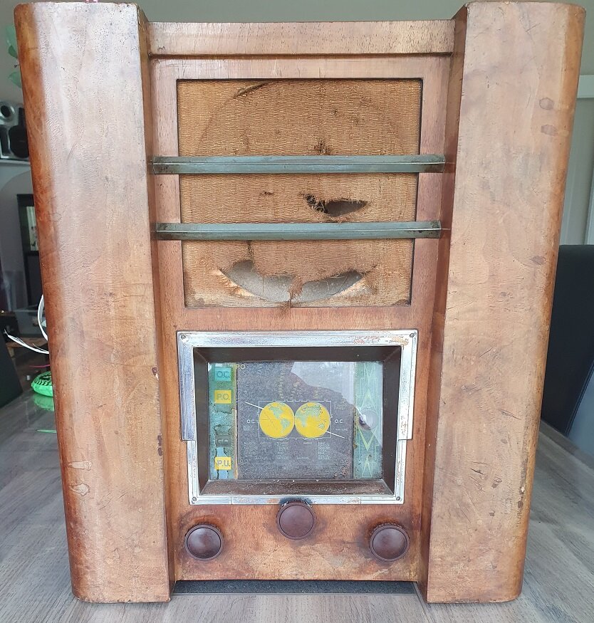

Restauration d'une radio de la Coopérative Ouvrière de TSF
Mon dernier achat qui aura le droit à sa restauration par la suite.
Un poste de marque coopérative ouvrière de TSF sans référence à part série 6.
Après un contrôle rapide toutes les lampes sont présentes :
80, 42, 6B7, 6D6, 6A7 je pense HS arrachée du culot, 6D6 et l’œil magique 6G5.
Le transfo BF est coupé ainsi que la self dans la culasse du HP.

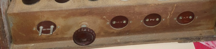

A quoi sert le bouton à l’arrière du poste ?
Plaque
Le bouton à l’arrière du poste doit être la tonalité.
Bonsoir Gilles,
D’accord mais pas très pratique pour le réglage …une fois réglé on y touche plus !

l’oeil magique pourrait être un EFM11
Raymond
Je ne verrai pas un tube Telefunken EFM11 ou EM11 ici, mais plutôt un 6G5 ou 6E5 en Octal.
Bonsoir Raymond,
Gilles a trouvé c’est une 6G5
ça ne dois pas être un potentiomètre mais plutôt un poussé pour grave et tiré pour aigue ou l’inverse
On ne voit pas l’oeil magique mais on voit sept tubes (4 et 3)!
je n’ai rien démonté mais cela semble être un potentiomètre
ajuste tes besicles comme on dit par ici
il est en vrac dans le poste
Il y a 6 lampes + œil magique
Combien de cosses sur ce « potentiomètre », s’il y en a 3, c’est un potentiomètre, mais s’il n’y en a que 2 c’est surement un condensateur à plots
J’ai ça sur mon INOVAT
Cordialement
Jean Claude
Je ne peux pas en dire plus je n’ai pas sorti le châssis je regarderai demain.

La 6D6 sera une preampli HF entre accord antenne et mélangeuse. Avec le CV 3 cages, cette radio doit être très intéressante, et belle en prime.
A+
Je n’avais jamais vu un zieu magique placé à cet endroit :face_with_peeking_eye:
On vit une époque formidable ou tout est possible :smirk:
Tu l’as dit, bo…! :smiley:
effectivement , je confirme condensateur a plots j’ai eu un engin pareil
toutes les capas HS > une Ch… de M… a réparer :japanese_ogre:
