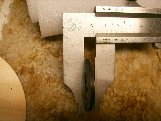

Bonjour Jean-Pierre,
Voici les photos du galet que je recherche :
Le diamètre extérieur est donc de 40 mm (quand il était neuf, un peu moins sur la photo).
L’épaisseur totale, 8 mm, mais la longueur de la bague laiton rapportée n’est que de 7 mm, il y a en effet un espace d’environ 1 mm sur la photo entre la mâchoire supérieure du pied à coulisse et l’extrémité gauche de cette bague. Le diamètre du trou central est de 4 mm.
C’est presque le même modèle de galet que sur un Teppaz, mais la bague est plus longue de 1,5 à 2 mm, et plus déportée. Je peux aussi monter un galet de Teppaz rehaussé par des rondelles, mais un galet comme à l’origine serait bien sûr préférable.
Bonjour cher ami
J’ai trouvé votre bonheur.
Il n’y a plus qu’a me faire passer votre adresse et je vous l’envoie dans une enveloppe.
Amitiés JP
