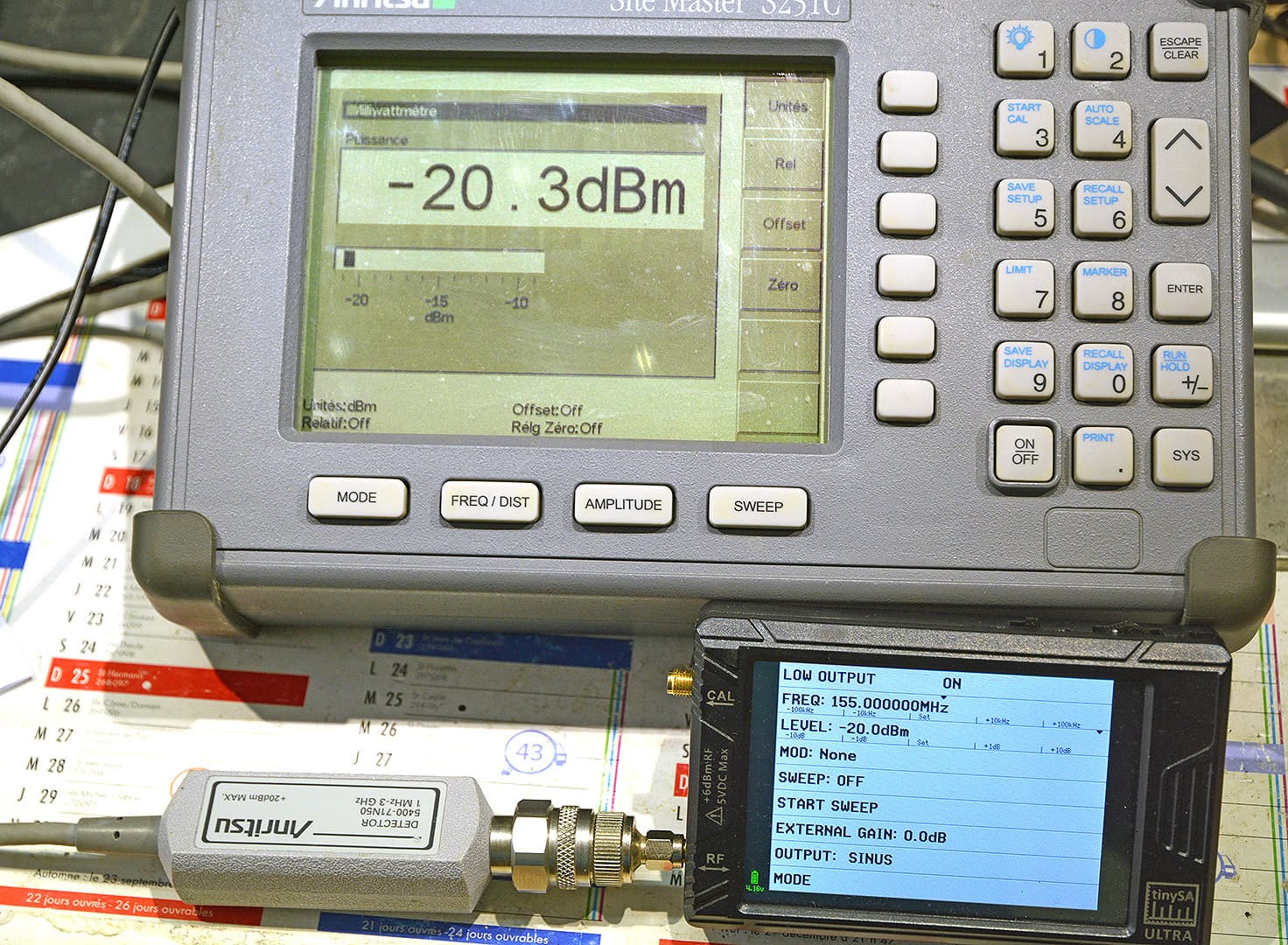

j’ai un TinySa Ultra
j’ai fait des mesures sur le côté générateur
je le trouve correct et en fréquence et en amplitude
mieux qu’un vieux Metrix
évidemment, c’est limité par rapport à un HP ou R&S, mais ces derniers sont presque inabordables
mais il fait 100 kHz à 800 MHz, AM de 0 à 100%, et FM jusqu’à 300 kHz d’excursion, pour le broadcast, il faut 75 kHz…
voilà la mesure du niveau de sortie

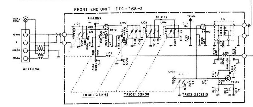

Dans le manuel du tuner le signal RF est injecté sur l’antenne 300ohms et non pas 75ohms, ça doit changer les valeurs de niveau RF, mais je ne sais pas évaluer ça.
il faut ça
https://www.amazon.fr/MJJEsports-Adaptateur-Antenne-Correspondant-Transformateur/dp/B07SX6M9VV
si je ne me trompe pas, en 75 il devrait y avoir quatre fois moins de tension qu’en 300
et sans adaptateur, peut-être le point chaud à une vis et le blindage à la masse du poste ?

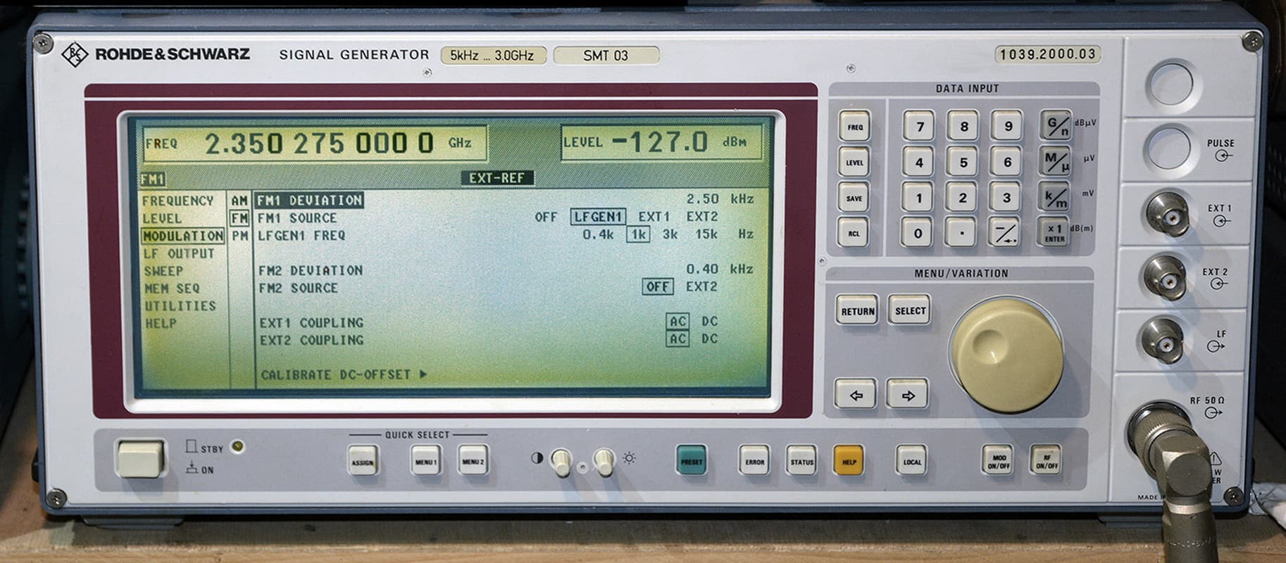

sinon, en géné j’ai ça, trouvé sur ebay (mais à 700 € quand même) :
Trouvé schéma, pas besoin d’adaptateur, l’entrée coax est intégrée

Bien bel appareil le Rohde et Schwarz, mais même si je pouvais mettre cette somme, c’est un peu donner de la confiture à un cochon :wink:

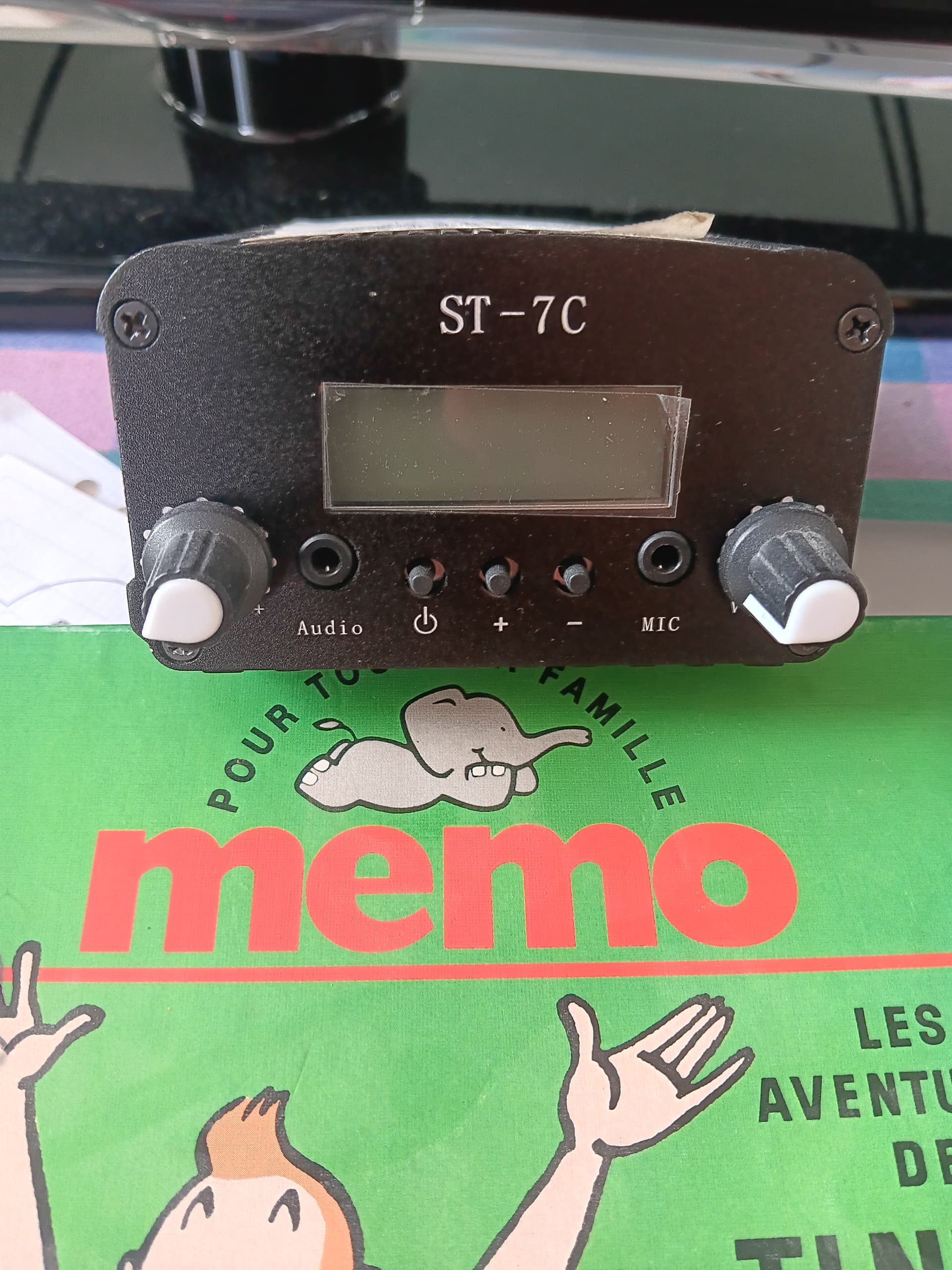

J’utilise ce petit émetteur stéréo de 1 W acheté sur Aliexpress pour 30 zoros ainsi qu’un gbf en entrée, il est étonnamment précis et fait parfaitement le job pour aligner un tuner. Il n’a pas à rougir comparé à des instruments dédiés.
Merci pour cette piste, par contre j’imagine qu’avec ce petit émetteur il faut avoir de quoi mesurer le niveau par exemple le tinysa et prévoir des atténuateurs.
J’avais évoqué l’entrée 300ohms car c’est ce qui est spécifié dans le manuel de service, le Tuner est équipé d’une prise coax en 75 ohms et des bornes 300 ohms, je ne sais pas pourquoi c’est l’entrée 300 ohms qui est spécifiée ?
Vous devez juste vous fabriquer un atténuateur ou en trouver quelques-uns, choisir la sortie de l’engin à 1 W, ne jamais utiliser la sortie de 7 W, comme ça vous ne risquez pas de le griller.
