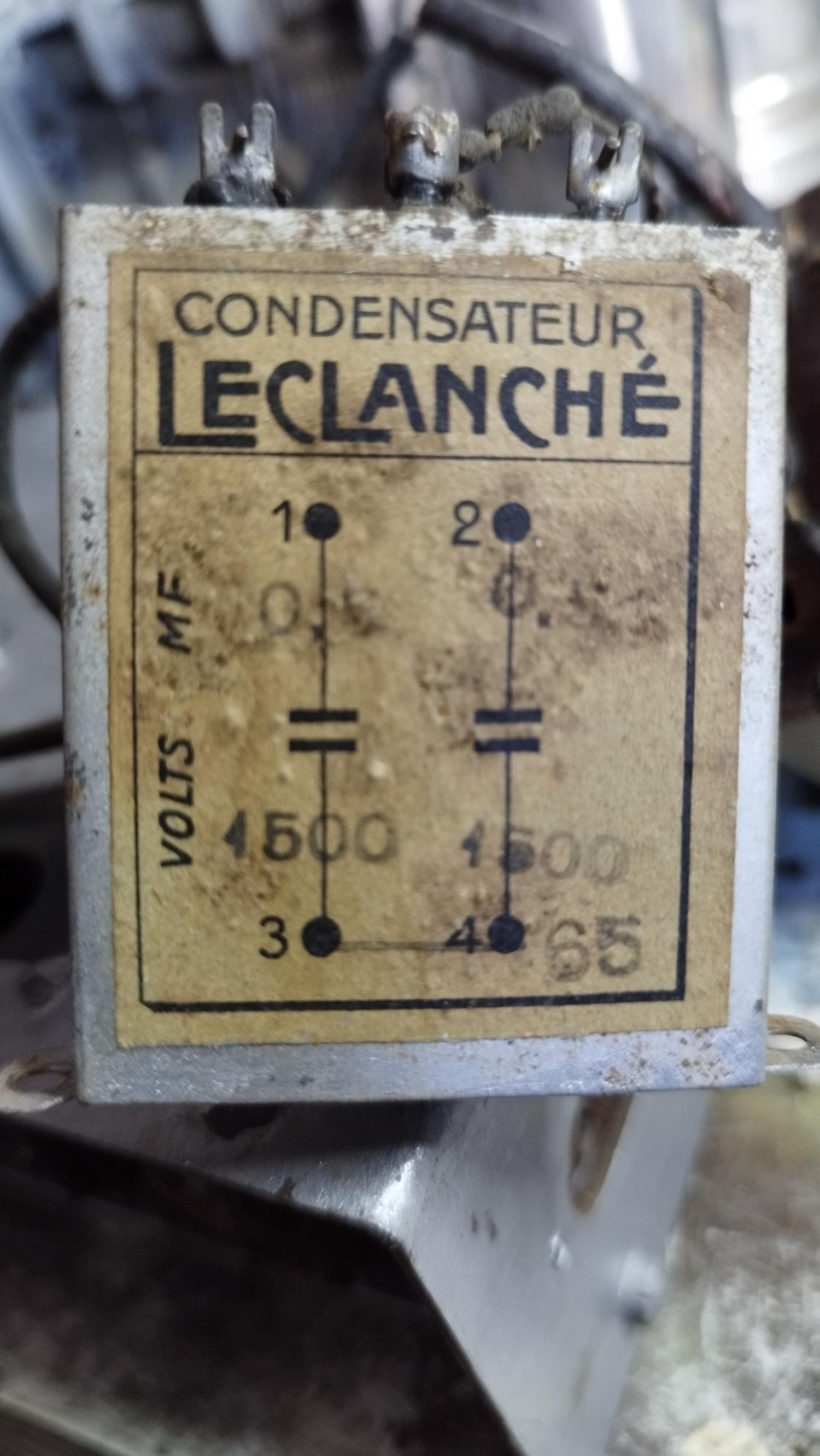

j’ai commencé la restauration du GMR echo 546 , à parement il n’y a pas de schéma de la bête , je bute sur la boite à condos Leclanché ci-joint , comme il y a deux condos et trois broches , la broche du milieu doit être le commun ? , le transfo est aussi coupé sur la HT , ça commence pas bien !!!
Laurent f4fdw
Je ne sais pas mais le point commun est celui qui est connecté à la masse. On en avait parlé sur le forum pour un GMR echo 436 dont le même condensateur mais en triple n’était utilisé qu’ en 1X 0.5µF:
Patrick.
Merci pour la réponse, après vérification, c’est bien la masse , la borne du milieu , côté valve les condos ont le + au commun et le - côté bobine d’excitation , on avance doucement.
Laurent

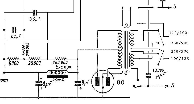

Je viens d’en réviser un , l’alim semble identique au GMR 436 à quelques valeurs près . le condo est de 2x 0.5µf
Bonjour Jean-Claude
Effectivement ce schéma pourrait coller , par contre j’ai un condo de 8uF sous le chassis avec le + sur le + des 2 autres et le - vers la masse , visiblement il a été rajouté , si vous aves des photos de dessus et dessous du chassis cela m’aiderai , en attendant je vais rebobiner la HT 2 x 3530 spires ça va m’occuper un moment , merci pour l’aide apportée .
Laurent

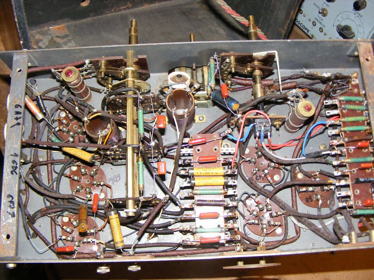

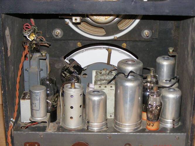

je l’ai ouvert .
Voici des photos

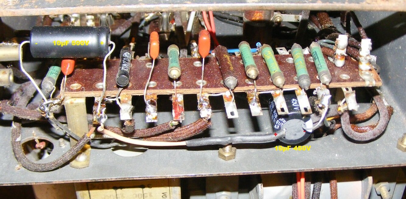

Sur le mien aussi , il y avait un condensateur rajouté ,et scotché sur la barre au dessus.
J’ai remis juste les 2 10µf .
Il fonctionne très bien
Si tu veux une photo d’un endroit précis ,dis moi.

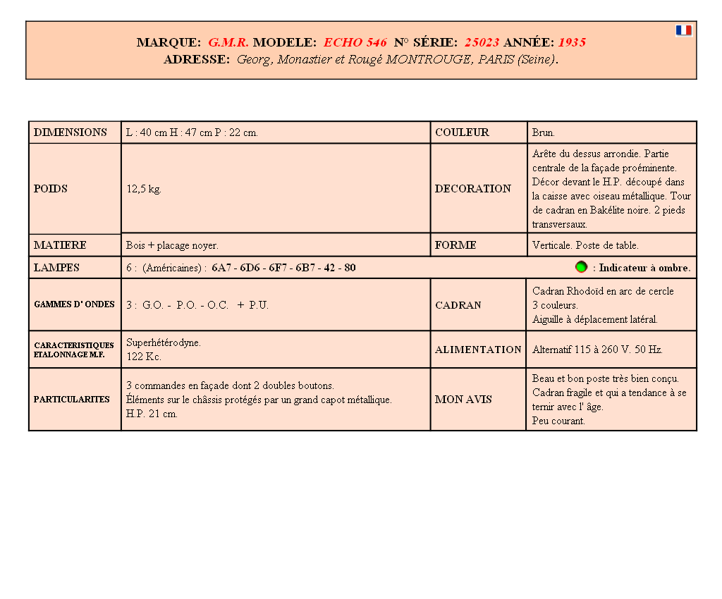

je reprends la restauration du GMR echo 546 , mise sous tension mais beaucoup de craquements , le géné passe bien avec sa modulation mais avec le TX GO-PO la modulation est pourri , complètement déformée , quel est la valeur de la FI ? peut-être que @JCM45 à testé cette dernière , 6F7 remplacé par une ECH81 selon P. Genet .
D’après la fiche sur le site de Gilles ,elle est de 122KHz;
J’ai testé avec mon Metrix 931H et un fréquencemètre, la MF est à 120KHz.
merci par la freq. , tu a injecté les 120khz sur l’antenne ? , à quoi sert le double bouton gauche ? le central c’est les gammes GO-PO-PU mais l’autre ? .
Sur la grille modulatrice de la 6A7 (sur le dessus) deconnectée
Boutons : tonalité et selectivité variable à plots
chez moi j’ai rien !!!
Bon après changement tube je mesure sur la 6A7 en GO 552 à 702khz et en PO de 922 à 2002khz ce qui me fait 402khz en FI environ !!! si mes calculs sont justes ???
