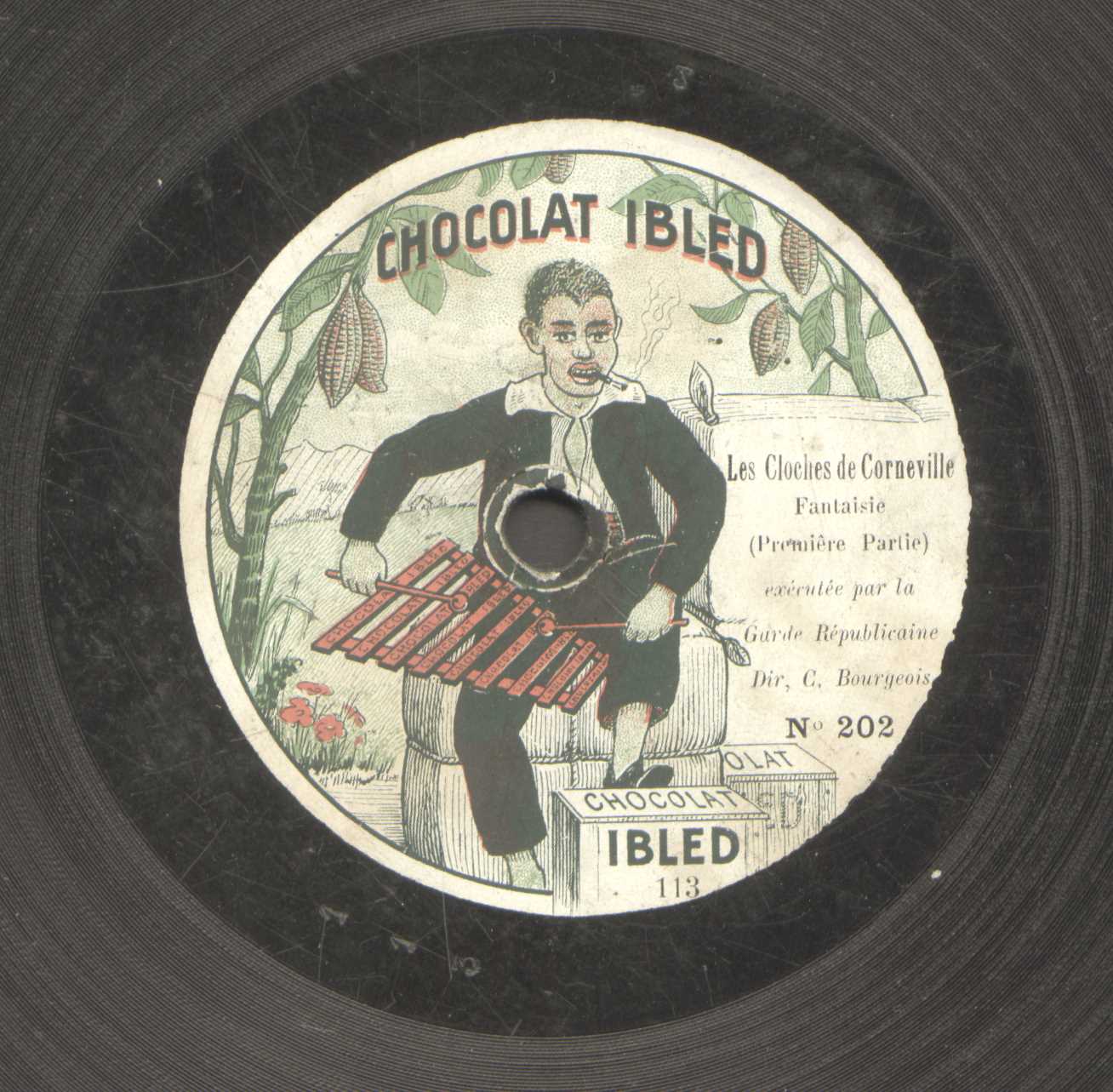

Les disques à saphir IBLED et Chocolat IBLED (j’ignore si c’est bien la même marque) datent des années 20 du 20 eme siècle. J’en possède 2, l’un le IBLED de Ø 29 cm et le chocolaté de Ø 27 cm.
