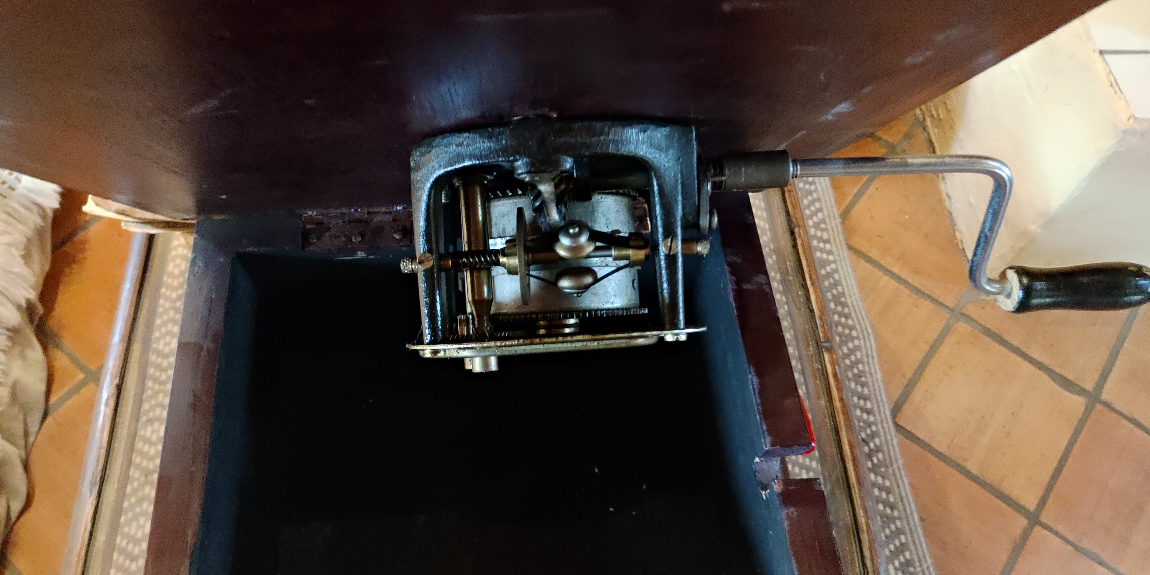

ce sujet la est un grand classiques des phonographes il se résous par un bon nettoyage du moteur
c’est salissant pour éliminer la vieille graisse graphite figée par le temps , il faut mettre les mains dans le cambouis
voir ici

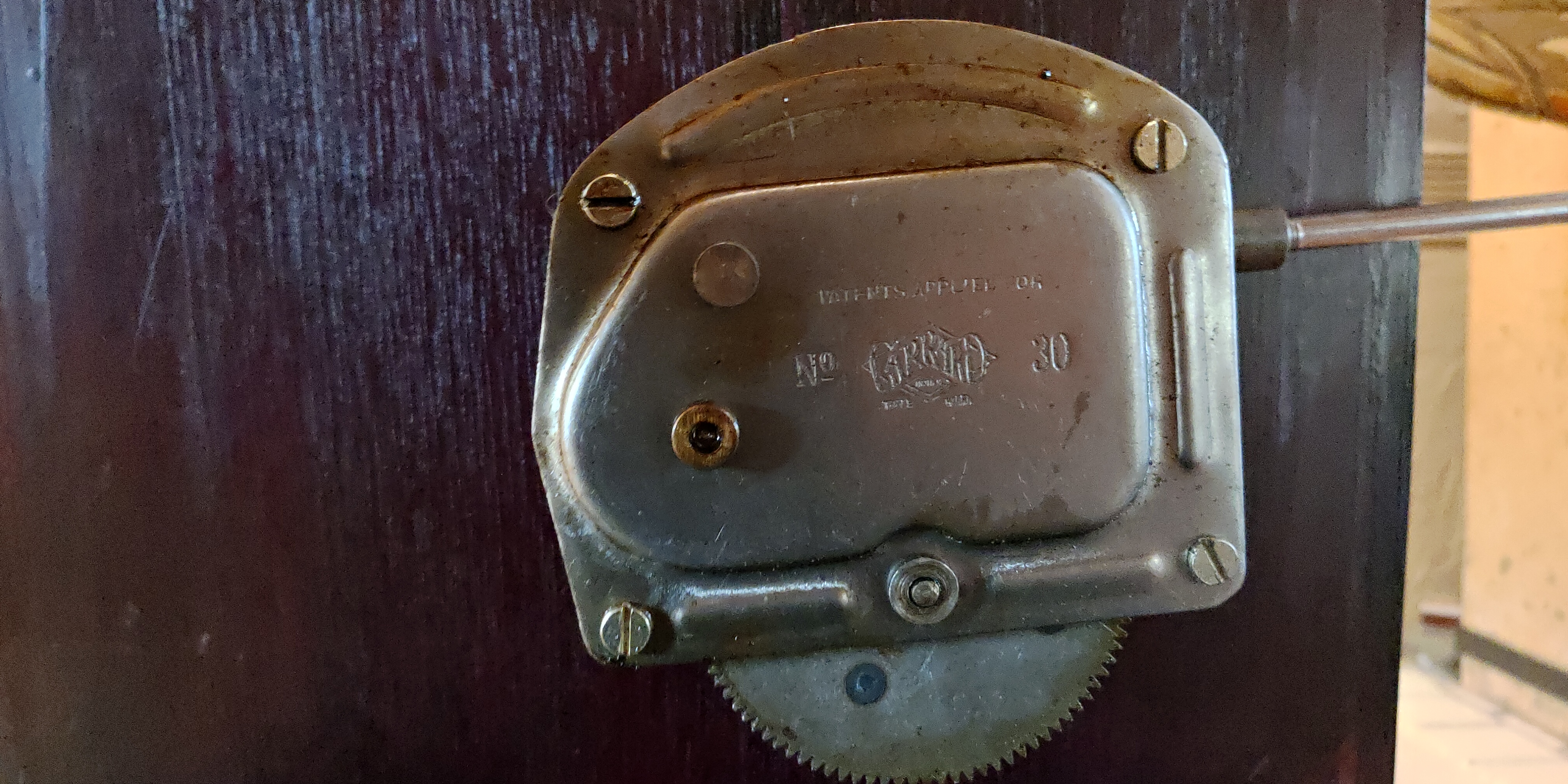

je viens de regarder votre vidéo

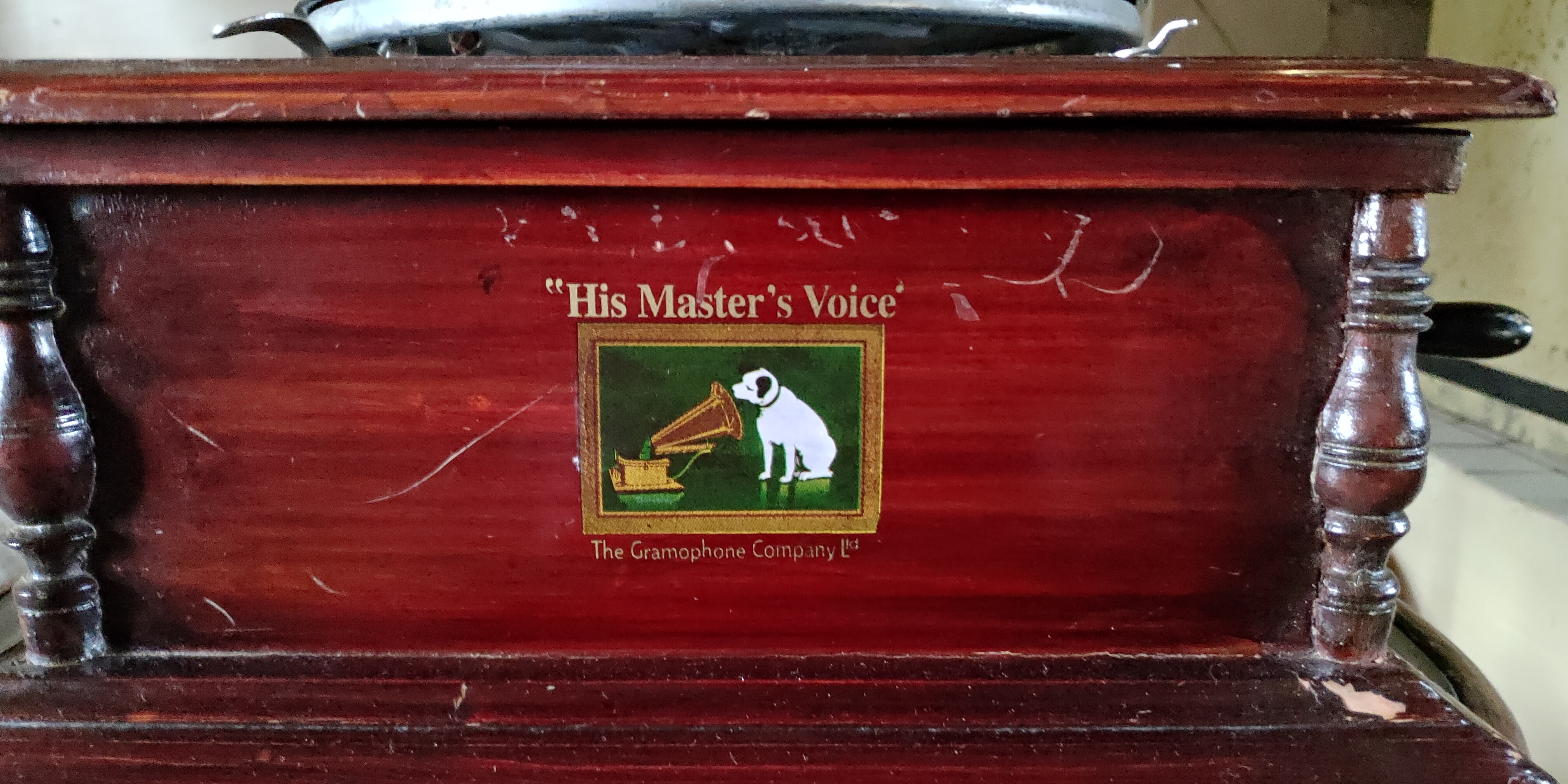

par contre désolé de vous le dire , mais je pense que vous avez un « crapophone indien » de la plus belle espece
les experts en phono vont je pense le confirmer

La potence bien belle et bien haute, le pavillon bien brillant, la vilaine vis sous la coude, plaident dans le sens de Radiolo…
non pas necessaire mais le pavillon, la console, le montage du bras et son articulation , le type de la tete de lecture …
pour moi je n’ai aucun doute, on va attendre d’autres avis
si peut etre une photo du chien Nipper

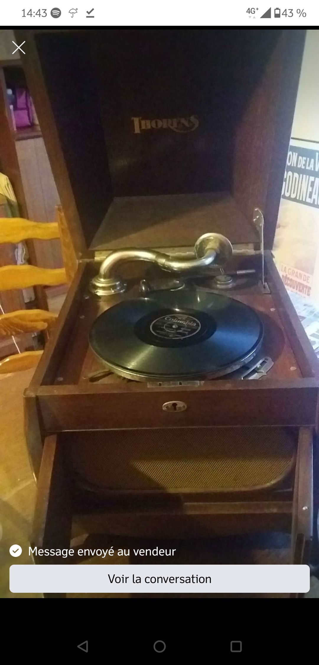

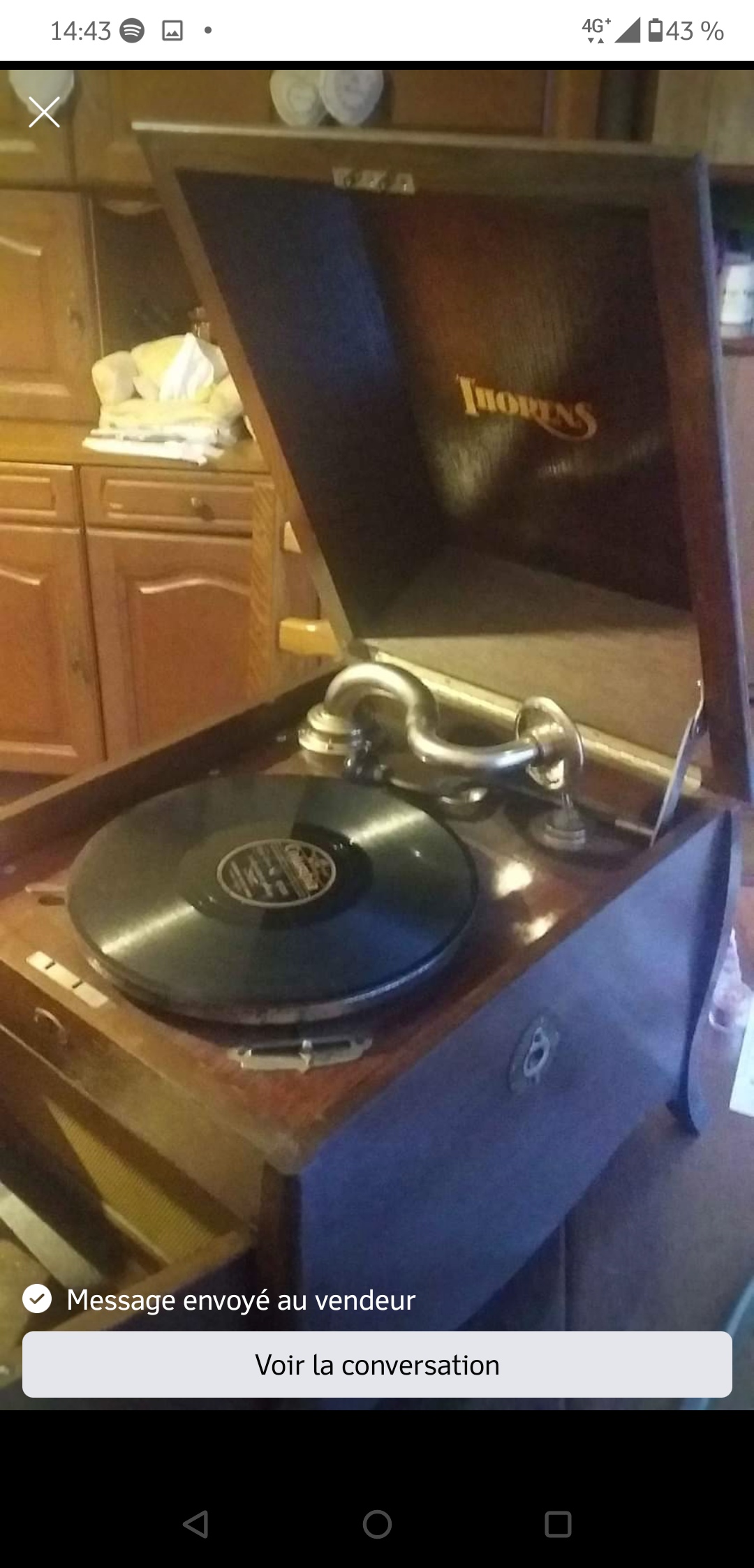

Il y a celui-ci près de chez moi :
Un thorens à 450€
On me dit au téléphone qu’il fonctionne très bien. Qu’en pensez-vous et à quoi dois-je penser en allant le voir demain ?
Thibaud
Ben, c’est pas donné ! Mais quand on aime… :hugs:
Il n’a pas l’air d’un crapophone mais faut bien vérifier son fonctionnement, tout de même ! :thinking:

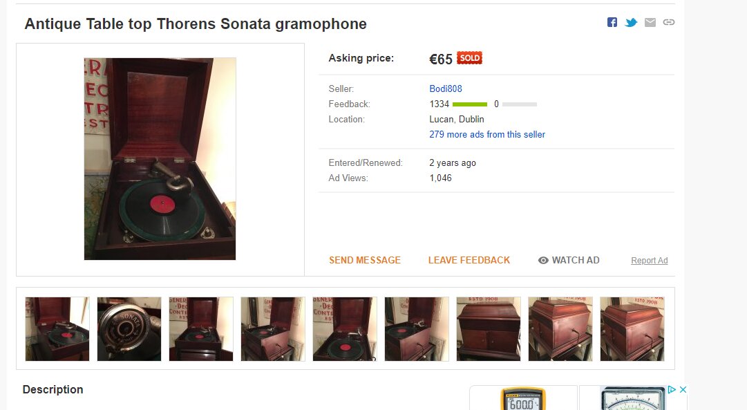

Avec les phonos sans pavillons, on peut être sûr qu’ils sont authentiques, vu qu’ils n’intéressent pas grand monde et ne sont pas recherchés pour leur aspect décoratif. Ce Thorens, marque réputée, semble etre un appareil de qualité (et plutôt mastoc !) qui permet une bonne écoute des 78 tours.
Mais le prix est bien trop élevé pour un appareil dont l’offre est Nettement supérieure à la demande … 150 € ce serait déjà plus en rapport avec l’état actuel du marché.
le meme
prix trop elevé
