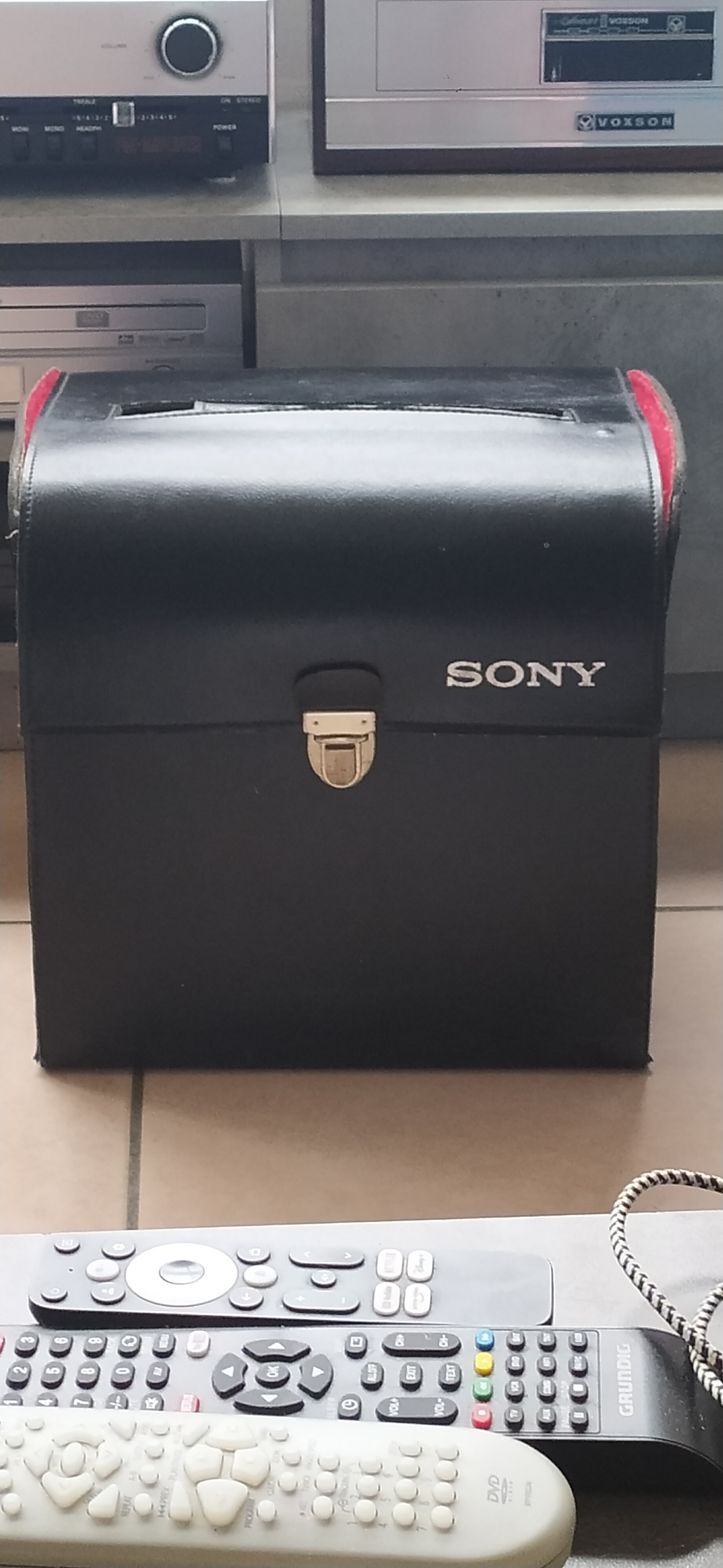

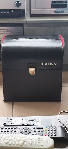

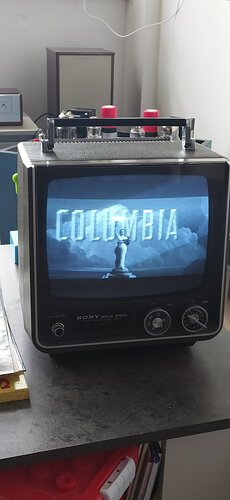

C’est pas une Grundig, Ce weekend j’ai ressorti une petite tv Sony 112U assorti de sa sacoche de transport, après une révision elle est repartie comme sur des roulettes :laughing: un essai est effectué sur le canal 30 norme L 625 lignes

Ah oui j ai déjà vu ce modèle ,très jolie en effet elle est toute transistorisée non?. Une autre question que je me pose ses téléviseurs n ont pas de peritel et fonctionnent en analogique il y a t il un boîtier pour convertir les signaux aujourd’hui numérique en analogique ?
Oui c’est du tout transistors, avec la fameuse appellation solid state. Pour recréer la norme d’époque, que ce soit européen, français, us et autres… Oui il faut une source ( DVD, récepteur tnt par exemple) un transcodeur PAL vers SECAM pour des tv couleurs français ( pour le noir et blanc c’est pas obligatoire pour le transcodeur) et surtout un modulateur ( multi normes) pour attaquer le tv soit VHF ou UHF selon la norme du tv.
